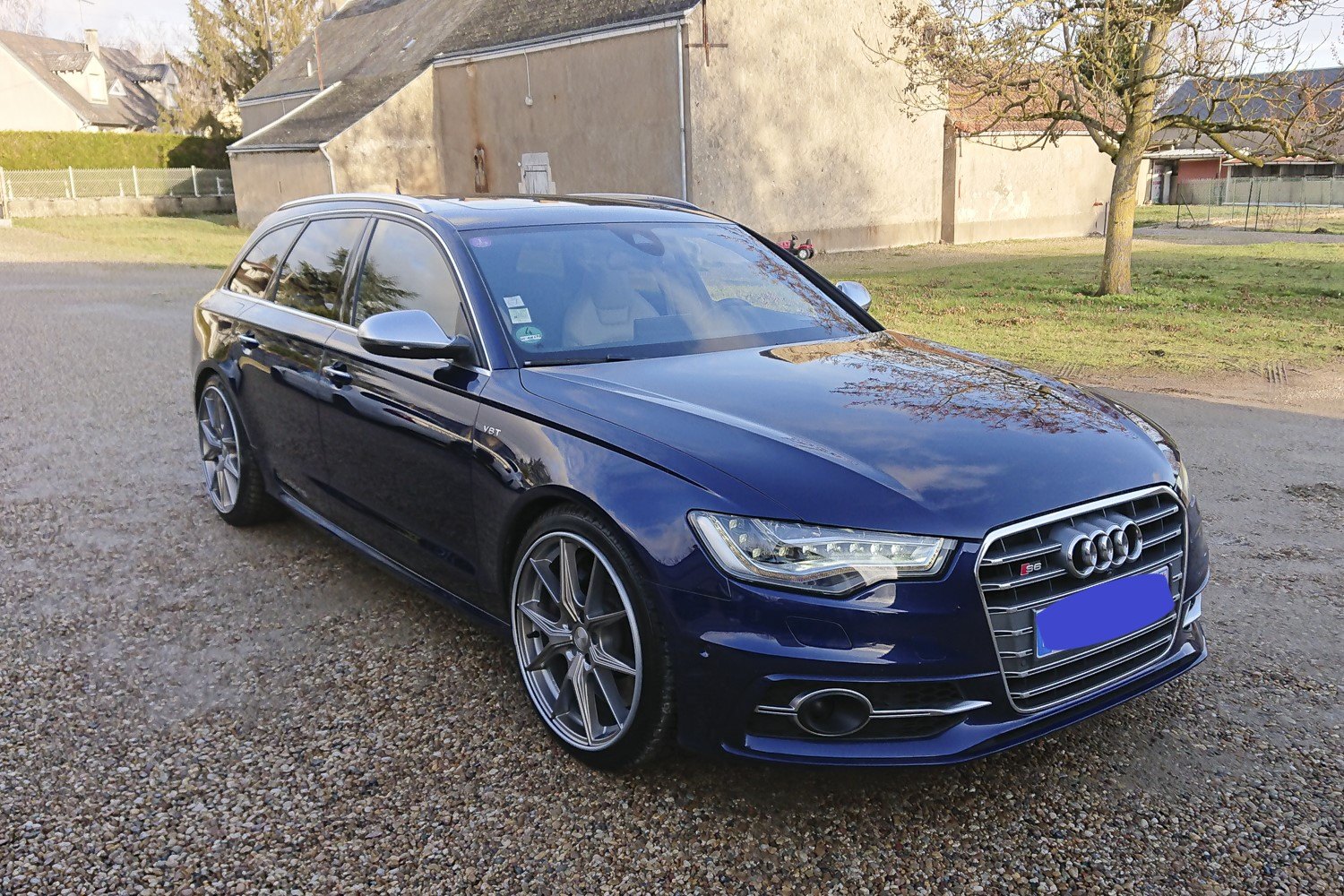

Quel plaisir de reprendre le volant cet après-midi et quelle surprise de voir que la voiture a été nettoyée à la vapeur intérieur/extérieur après la repose du pare-choc AR repeint. AP-Smiles_u1F60A.png
Je l'ai rarement vu aussi propre. Les photos prises à la volée avant de repartir ne rendent pas justice ay travail de nettoyage qui a été fait et qui fait ressortir un tas de nuances en fonction de l'éclairage ambiant. Ça donne envie de réfléchir à un traitement céramique à l'avenir. Je vais tâcher d'en profiter avant qu'elle ne soit à nouveau sale, ce qui ne saurait tarder vu les conditions météo.
Super boulot à la fois côté mécanique et esthétique. Bravo à Julien et à son partenaire carrossier.
Le rabaissement me convient bien, -10mm pour chaque essieu.

Magnifique ton S6, les nuances du Bleu Estoril sont top. :AP-Smiles_46:
Tu vas pouvoir en profiter l' esprit tranquille, toi qui te posait la question des problèmes des turbos sur le V8 TFSI avant que tu n' achètes ton avion de chasse...
Magnifique S6 ! Le boulot réalisé par JM a vraiment l'air dingue de qualité et transparence AP-Smiles_u1F61B.png
Merci. Oui, très bon boulot. Il travaille très vite ET très bien, ce qui n'est pas courant.
Comme tu le dis Alain, j'ai désormais l'esprit tranquille avec mes turbos.

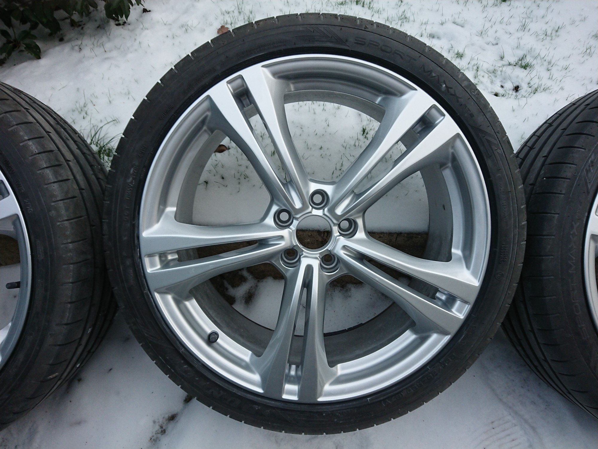

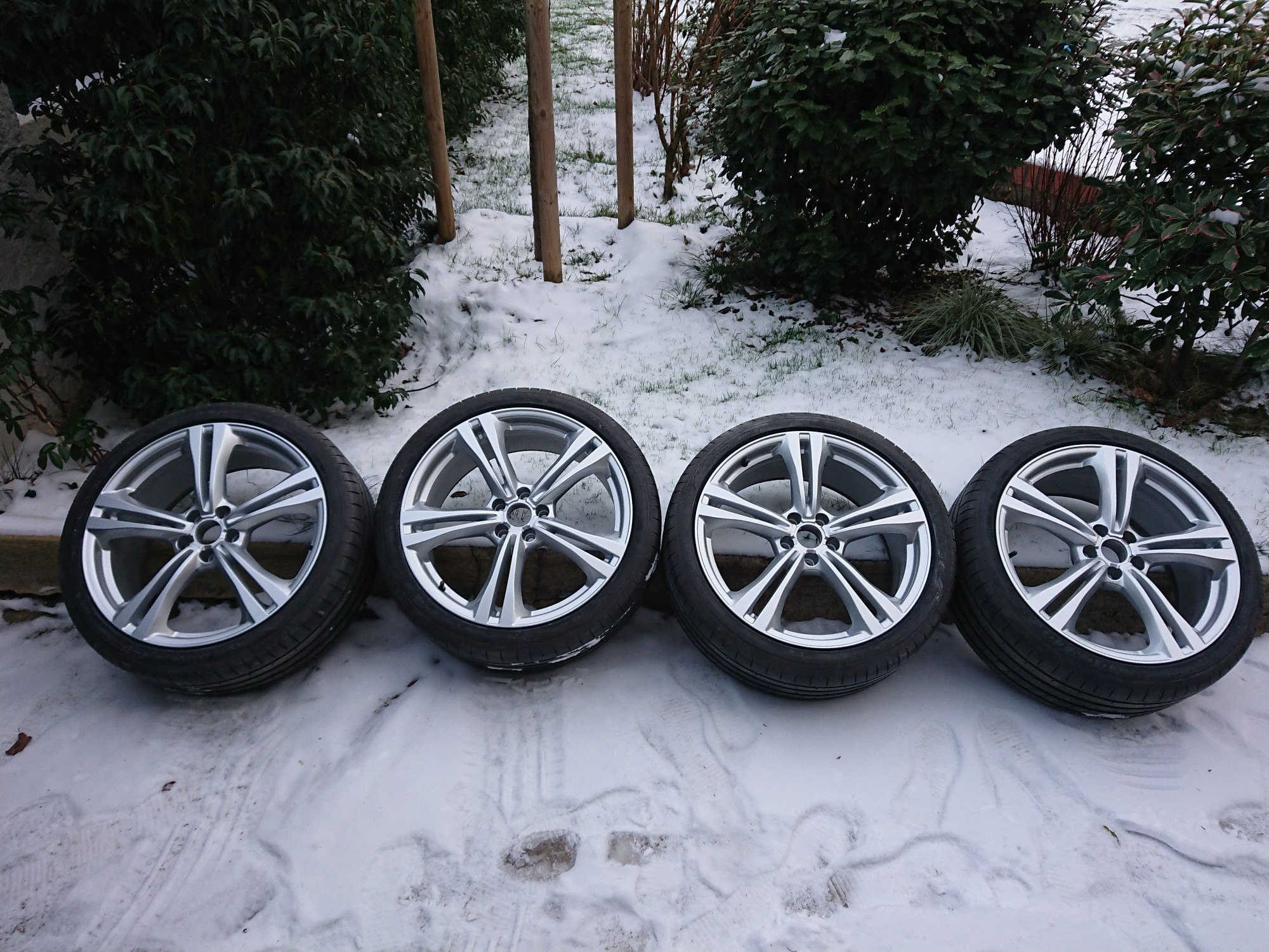

Je viens de récupérer mes jantes d'origine.
Le rendu est légèrement plus brillant qu'a l'origine mais c'est propre. Rien à redire pour 380€.
Reste à dégraisser tout ça, à poser une protection céramique et à monter mon second jeu d'AlloyGator.
Modifié par Buddy Guy
Impec, tu les as remis en état chez qui ?
Chez Flash Repair à Montigny (78). Ils préparent des véhicules pour la revente pour le compte de négociants ou de concessionnaires. Les particuliers sont bienvenus.
