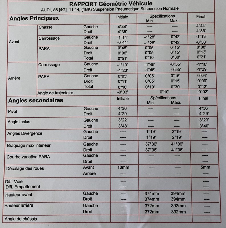

Hé bien me voilà chaussé de 4 Pirelli PZero en 20 pouces.... et mon problème n'a pas varié: malgré les pneus neufs et le 3 ème passage sur un banc de géométrie John Beam, le véhicule tire toujours à droite et le volant n'est pas tout à fait droit (incliné légèrement vers la gauche)..... AP-Smiles_u1F61E.png AP-Smiles_u1F61E.png AP-Smiles_u1F61E.png
Prochaine étape: 499€ de géométrie à donner à Audi en espérant qu'ils résolvent le problème...
Modifié par capitainealbator
Et la dernière géométrie le rapport dit que tu es dans les cotes ou pas?
Est-ce que ton volant est bien positionné sur le moyeu ??
Ton garage te dit quoi pour le volant qui est pas droit et ton A6 qui tire à droite ? :AP-Smiles_138:

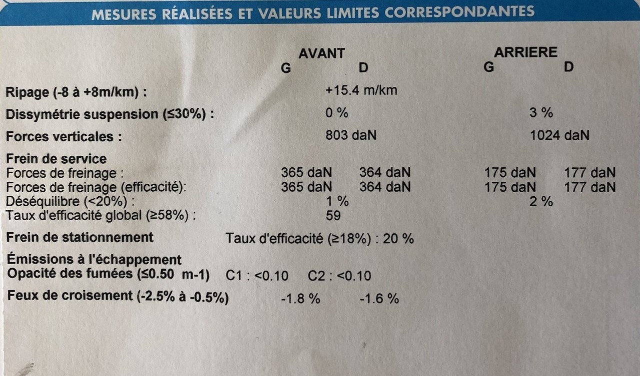

Voilà le détail du ripage excessif relevé au contrôle technique et qui a fait que (j'aurais pas dû) j'ai lancé la procédure de réglage de la géométrie chez mon garagiste habituel:
Et voilà le résultat de la géométrie effectuée (il n'a été touché qu'au train avant)
Le volant n'a pas été touché ni démonté etc... il était tout à fait droit avant les tentatives de réglage de la géométrie et il ne l'est actuellement plus.
Le garage me dit qu'elle est dans les côtes et qu'il ne pourra pas mieux faire (j'étais avec lui à côté du banc de géométrie et effectivement tout était dans le vert à l'écran...).
Maintenant, je ne sais pas comment interpréter les résultats...n'y connaissant pour ainsi dire pas grand chose en terme d'angles...
Si cela parle à quelqu'un....
Le véhicule est muni de la direction dynamique... peut-être y-a-t-il un lien avec mon souci...
Le réglage du para à droite est pas terrible car tu étais à l' origine à 6 min pour passer après réglage à 13 min pour une préco de 5 min à 15 min. AP-Smiles_u1F61E.png
Même si je pense que cela n' a rien à voir avec ton soucis qui est peut-être lié à la direction dynamique... :AP-Smiles_138:
