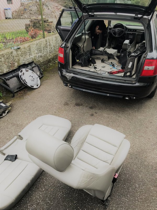

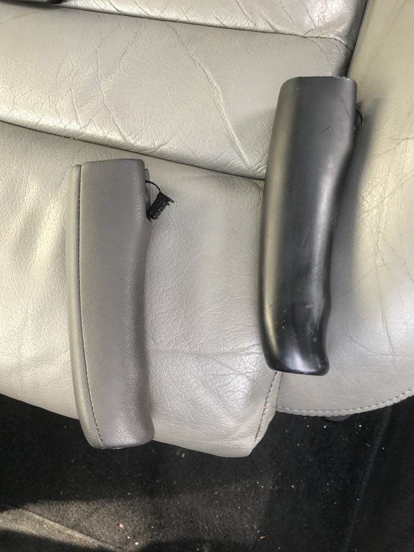

Suite des travaux:
Changement des sièges avant et arrière. Pour faire officiel dans le thème du coloris de la voiture, j'ai changé également les garnitures des portières et celle du coffre, ainsi que les toutes les ceintures et les caches des piliers A, B et C et toutes les jupes latérales qui entourent la moquette. L'enveloppe du frein à main aussi. La seule chose que j'ai gardé c'est la moquette de l'habitacle et celle du coffre non par manque de temps mais je trouve que le noir fait moins sale et du coup ça fait aussi un joli contraste.
La prochaine fois j'attaque le tableau de bord, boite à gants, la console centrale et tout le reste qui va avec. J'ai été choqué par les saloperies encastrées sous la banquette arrière accumulées avec les années.
Concernant le volant, puisque c'est le modèle en 3 branches, il se paire automatiquement avec un pommeau de levier de vitesse sport (bague alu et la boule). C'est ce que j'ai pu constater par le site audi7zap.
Il me reste 2 petits trucs à bricoler ou à acheter en occasion si jamais l'occasion se présente et pour ça j'aurais besoin de votre aide.
Pour rester dans le thème officiel, j'ai fait des recherches et il se trouve que le code couleur de mon nouveau intérieur est LF. Les parties de finition laquées sont Gris Veine Bouleau (3J3). Les plastiques sont Platine (E59). Les sièges en cuir sont Platine-Clair (MDR).

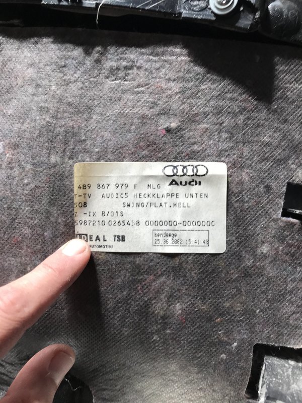

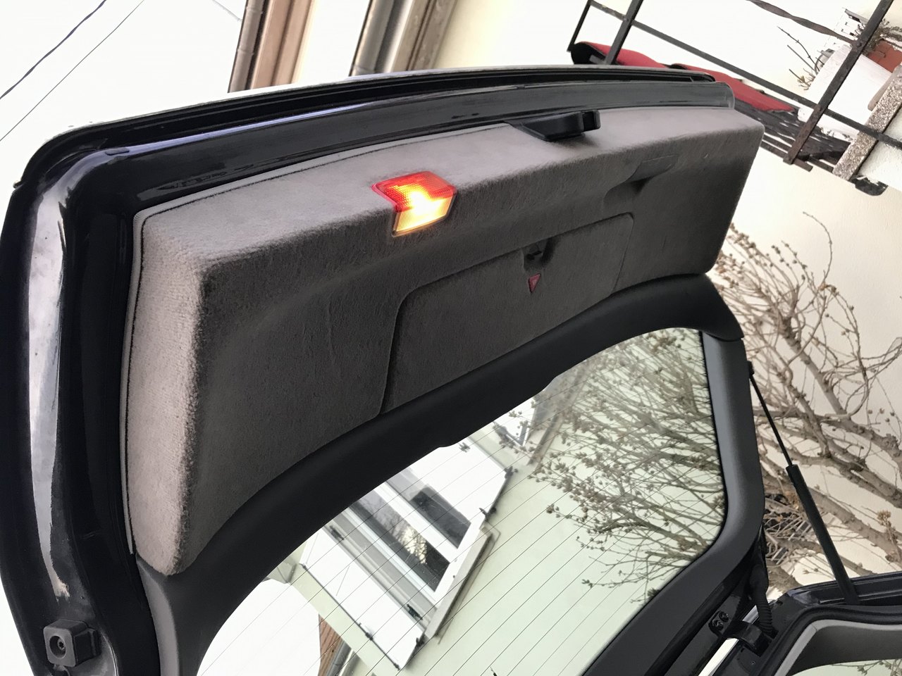

Ah oui j'ai complètement oublié de vous dire que j'ai changé aussi le hayon. J'ai tiré tout le cablage par les trous du hayon donc du coup je n'en ai sectionné aucun. Toute la procédure s'est bien passée. J'en ai profité pour remettre tous les clips en place. Plus de grincement provenant de l'arrière. J'ai du également percer les rivets des plaques et je les ai vissé provisoirement. J'ai du jouer avec les charnières du hayon pour le visser de façon symétrique de tous les cotés. Voila maintenant la voiture est comme neuve.

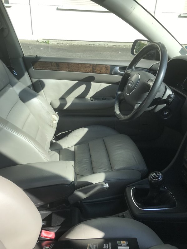

Ça me choque pas du tout le coffre gris clair a fond noir, plutôt sympa même.
2 toutes pitites remarques :
Pas de protection sous le siège bébé ? Une simple serviette pour commencer sinon, tu vas ruiner ton cuir vitesse grand V...
Tu peux changer le couvercle de l'accoudoir par un avec revêtement cuir, pas cher (ebay, aliexpress...) et bien plus cossu.
Beau travail en tout cas :AP-Smiles_u1F60E:
Merci pour le retour et les conseils. J’utilise toujours une serviette sous le siège bébé mais je l’ai retiré uniquement pour la photo. En ce qui concerne le couvercle de l’accoudoir j’ai pris celui en cuir de la donneuse. La piece en bas et les reste de la console centrale seront changés plus tard. Je ne le trouve pas si amoché l’état du cuir du couvercle. Ça ne me derange pas tant que ça. Il me reste plus qu’à trouver le pommeau de vitesse en cuir gris foncé.

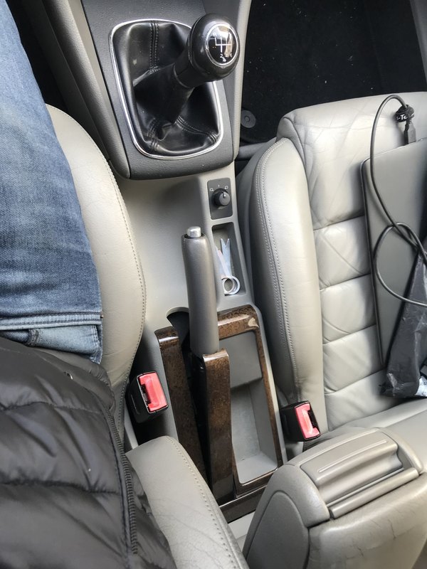

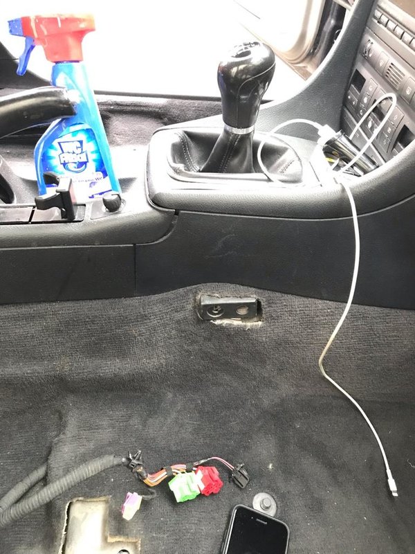

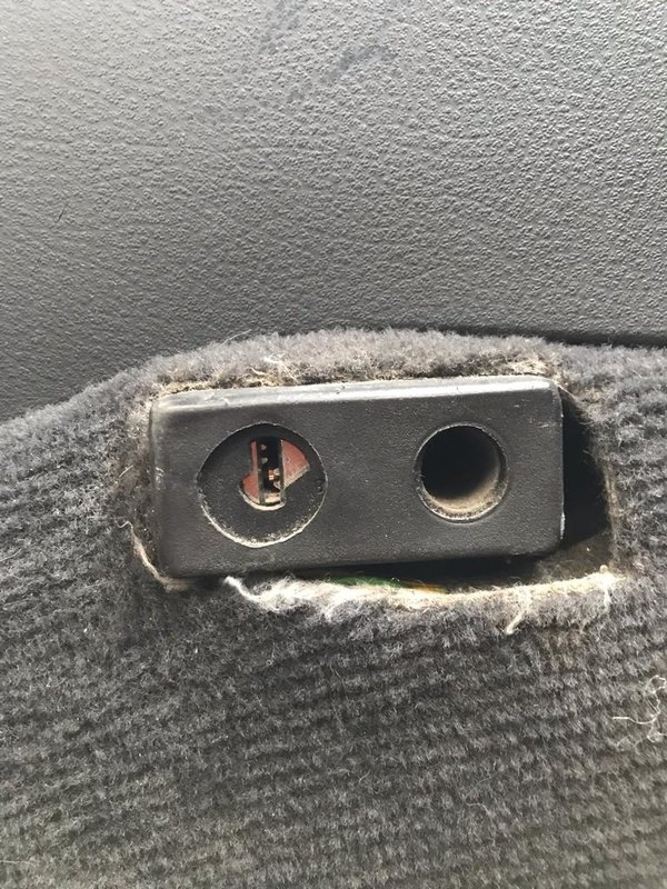

Vous avez une idée ce que c’est? On dirait un emplacement pour y mettre une clé mais lqauelle je ne sais pas. Vous avez ça aussi?
ça a été fait à la dégueulasse, c'était pas pour une alarme ? J'en ai eu une qui avait une clef sous le capot... ou un coupe contact amateur... :-)
Moi j'aurais voté pour la désactivation de l'airbag passager (que je n'ai pas sur la mienne).
Mais ma clé de voiture ne rentre pas j’ai essayé. Bon c’est un mystère. Quand je démonterais la console j’y verrais mieux et je vous dirais.
vu ou c' est placé , je tente " blocage du levier de vitesse":AP-Smiles_u1F92D: ???
Donc je suppose que ce n’est pas une option. Ça a été fait sur mesure dans ma voiture si personne ne l’a.
Ça ressemble effectivement à un blocage de boite de vitesses.

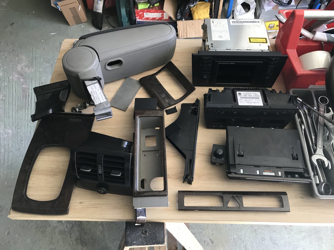

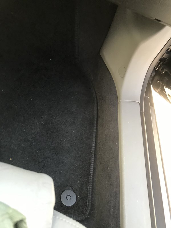

Les travaux continuent. Dépose du tableau de bord, de la console centrale avant et arrière. Pour récupérer la moquette ça s'annonce compliqué. Il faut continuer la dépose du boitier de ventilation centrale et encore je ne crois pas que c'est fini. Finalement je garde ma moquette. J'ai mis de coté et nettoyé toutes les pièces récupérées qui vont aller sur ma voiture en attendant le confinement a cause du virus passer.

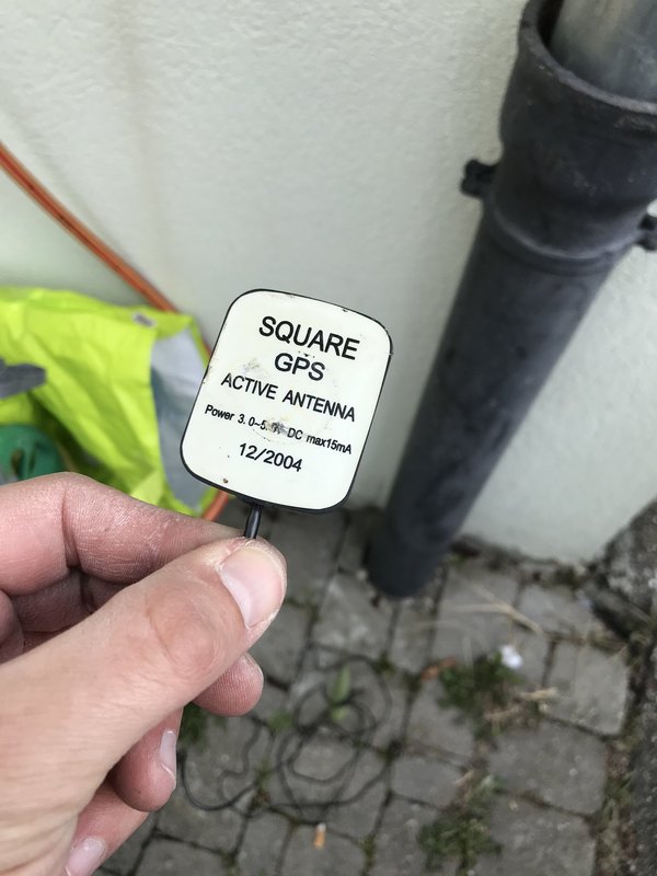

En lisant bien les schémas électriques je savais que mon poste RNS-E c'était une deuxième monte mais j'ai constaté qu'à l'origine il y avait le modèle de navigation BNS 4.0 (autrement dit sur le schéma NS-Low). C'est celui avec le switch installé à la place du vide poche à coté du frein à main et avec les directions affichées sur l'écran LCD du compteur. Pour GPS l'ancien proprio avait mis un dongle norauto qui était aimenté fixé sur la traverse derrière le compteur qui se branchait sur la RNS-E. Je m'en suis débarrassé mais j'ai plus de gps. Tant pis parce qu'il faut faire les choses bien et selon les schémas.
