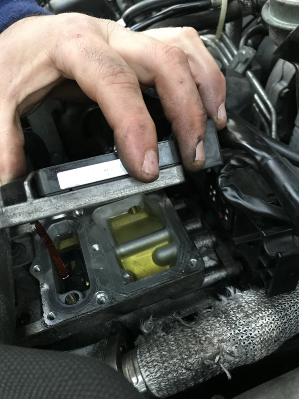

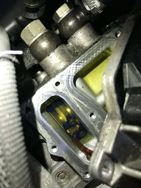

Il y a 2 heures, Herald a dit :
01376 - Engine Speed Signal for Injection Pump
            37-00 - Faulty
Si on en croit ce sujet, ce n'est pas bon signe : https://forums.audipassion.com/topic/126616-defaut-01376-sur-audi-a6-v6-tdi-2001/
Si c'est ça, vise plutôt démontage envoi et reconditionnement de la pompe que changement, sinon pour une voiture de 2003, je pense que c'est recodage de l'immo obligatoire chez audi.

les pompes d'injection sur ces moteurs sont des VP44. Cherche rien qu'avec ce simple code sur google et tu auras une petite idée du nombre de personnes qui ont eu des soucis avec !
Pour faire simple, c'est pas la partie mécanique de la pompe qui pose problème, mais simplement deux fils dont l'isolant finit par disparaître et qui provoquent un court circuit et la casse d'un composant électronique dans la partie gestion électronique (le fameux driver de pompe). La réparation consiste à réparer ces deux fils et changer le composant. Malheureusement, le système n'a pas été conçu pour être facilement réparé, on ne peut pas démonter le boitier électronique du reste de la pompe. Si tu vas chez OOOO tu en auras pour 3000 euros (ils aiment bien les chiffres aussi ronds que leur logo ...
Il y a des sociétés spécialisées dans la réparation des calculateurs, ça te reviendra moins cher qu'une pompe neuve. Pour trouver une pompe en occasion, bon courage. Fais bien attention à la version moteur : une pompe d'une voiture en 150 cv ne passera pas sur une 180.

Après avoir consulté la fiche de la pompe on a opté d'enlever juste le capteur et pas la pompe en entier. Avant on a vérifié également tous les fusibles et relais. Ils marchent tous.
On débranche le connecteur en haut de la pompe vers le module. Ensuite on a dévissé les 8 vis torx qui tiennent le module électronique sur la pompe. Le module faut le soulever du coté droit et pas entièrement car la nappe du capteur a l'intérieur est vissé par 2 vis torx encore plus petites (comme pour ouvrir un écran d'iPhone). Faire très attention en dévissant la nappe car les petites vis baignent dans le gasoil et risquent de tomber à l'intérieur de la pompe et là il faut démonter toute la pompe. On a utilisé une tige aimantée en même temps lorsqu'on les devissait. Ensuite le module et son capteur sont liés par 2 sets de 2 cables qui continuent vers l'intérieur de la pompe. On a coupé ces cables en question et mis des notes dessus pour les repérer au remontage/soudage.
J'ai acheté un nouveau capteur de rotation sur ebay pour 68 euros et mon frère va le souder au module chez lui tranquillement.
Pour l'instant j'attend la pièce.
On remettra le module en place et on va souder également les cables qu'on a coupé pour extraire le module de la pompe.
On va voir si on aura besoin de coder la pompe puisqu'on garde le même module et pompe.
Je vous mets quelques photo et après cela on va s'attaquer à la purge du système de gasoil. Faudras trouver les bonnes astuces pour la purge parce que sur internet ce topic est dans tous les sens.Si quelqu'un sait exactement comment purger le système des injecteurs en suivant la procédure la plus complète ce serait d'une grande aide.
Je vais mettre la batterie a charger toute la nuit comme ça on pourra tenter un démarrage.
Modifié par Herald
