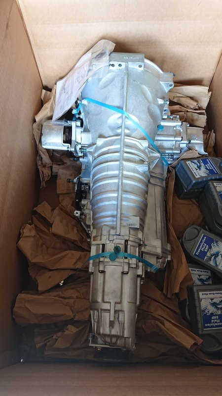

Retour de la bva refaite à neuf plus qu'à remonter le groupe motopropulseur en place et d'ici là j'aurai peut-être mon renvoi de distribution.... -

Thierry 39 a répondu à un(e) sujet de Thierry 39 dans A8 D2 - (1994 à 2002)
Tu m'etonne surtout que je fais la distribution parce que j'ai sorti le groupe motopropulseur pour faire refaire la bva et que pendant que tout était dehors j'ai refais linguet poussoir hydraulique et refait les injecteurs, du coup bloqué pour une merde de roulement à 39 euro -
