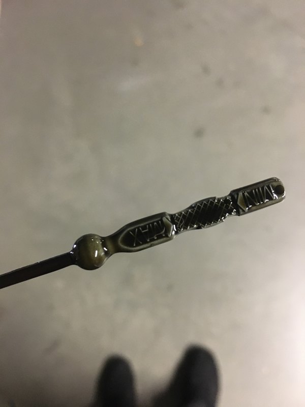

Se matin j’ouvre le capot et vérifie le niveau et là beaucoup plus que le MAX. Moteur à froid je précise. Après quelques recherches je lit ici et là que la vérification doit se faire moteur à chaud après dix minutes d’attente
Y’a t il un expert pour me conseillé ? S’il vous plaît
J’ai regardé le liquide de refroidissement il et juste en dessous du mini... je ne comprends plus rien.
C’est un q7 4.2 v8 de 2008 132200km
La vidange à était faite à 123500Km
oui, le niveau d'huile se vérifie à chaud (tiède)
il faut effectivement attendre quelques minutes le temps que l'huile redescende dans le carter
après 5 min à 10 min d’arrêt moteur
