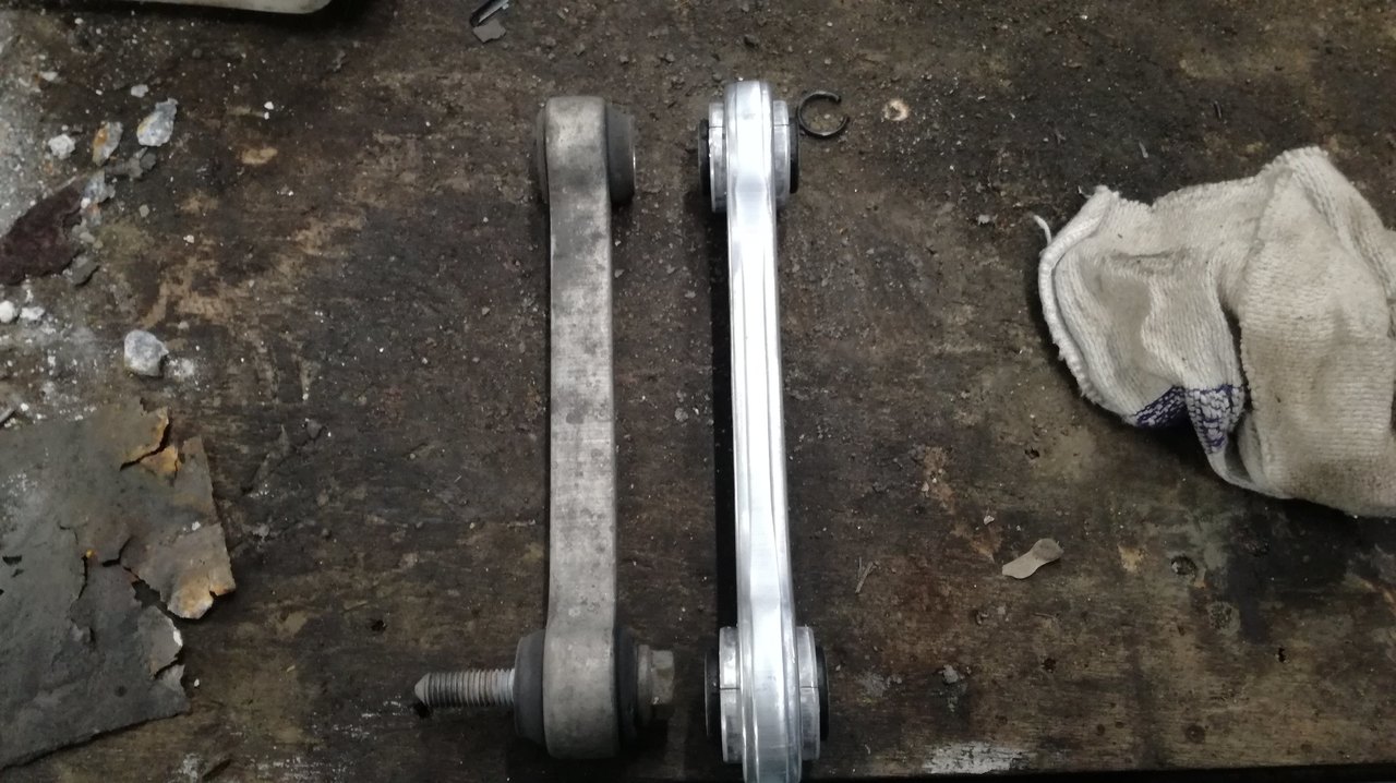

Et remplacement des biellettes de barre stab AV car j' entendais un grincement :O uniquement à froid quand je prenais un dos d' âne.
Comparaison entre les anciennes et les nouvelles biellettes.
Petit essai routier par la suite pour valider ou pas le diag.
Verdict : plus de "bruit de ressort de matelas". AP-Smiles_u1F60A.png

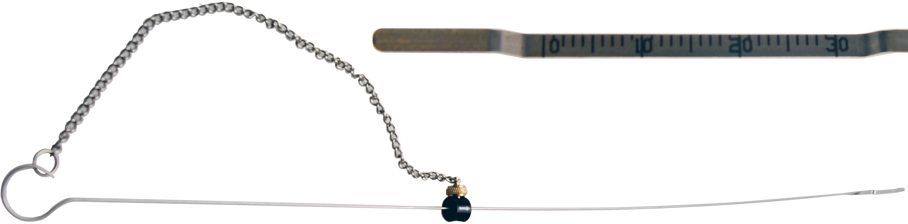

Je ne comprend pas comment tu fais pour la jauge étant donné que tu n'a pas de guide pour l'insertion  jusqu'au carter tu peu m'en dire plus . :AP-Smiles_33:
J' ai bien le puits de jauge au niveau du moteur mais j' ai un bouchon à la place de la jauge (repère 18A). AP-Smiles_u1F60A.png
La jauge "atelier".
Jauge d'huile Audi et VW avec indication d'huile l'affichage
Ha d'accord , je trouve bizarre car j'ai vu un bloc moteur comme me mien monté avec une Jauge manuelle .
Ca serai peut être une demande spécifique d'un client  , car à ma connaissance il n'y a que des jauges électronique .
Le problème c'est si celle ci ne répondrai plus aux services de contrôle pour raison X ... :AP-Smiles_9:

bonjour
normalement il y a obligatoirement un puits de jauge avec un bouchon
le puits est utilisé pour vérifier le fonctionnement de la jauge électrique et pour éventuellement vidanger par aspiration.
sur moteur "complexe" comme le v8 ; le puits est souvent caché sous un élément que l'on démonte pour la maintenance ; par exemple filtre à air sur v8 rs
