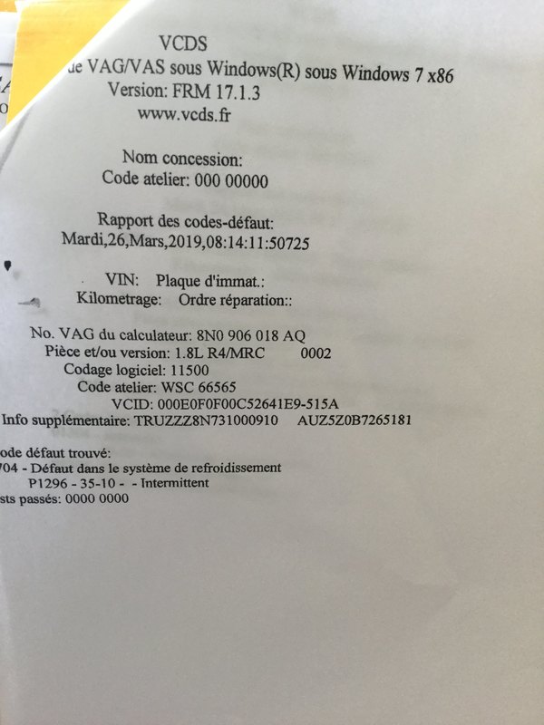

Bonjour a tous,
Lors d'une accélération le voyant moteur s'est allumé.
Passage au vagcom
Chassis Type: 8N (8N - Audi TT (1999 > 2007))
Scan: 01 02 03 08 15 17 22 35 37 45 55 56 76 77
VIN: TRUZZZ8N731000910
Address 01: Engine        Labels: 06A-906-032-AJQ.lbl
   Part No: 8N0 906 018 AQ
   Component: 1.8L R4/MRC         0002
   Coding: 11500
   Shop #: WSC 66565
   VCID: 00085B4200984341E9-515A
   TRUZZZ8N731000910     AUZ5Z0B7265181
1 Fault Found:
16795 - Secondary Air Injection System
            P0411 - 35-00 - Incorrect Flow Detected
Readiness: 0000 0000
Je vais donc commencer par schunter ce systeme
Merci
Adrien
