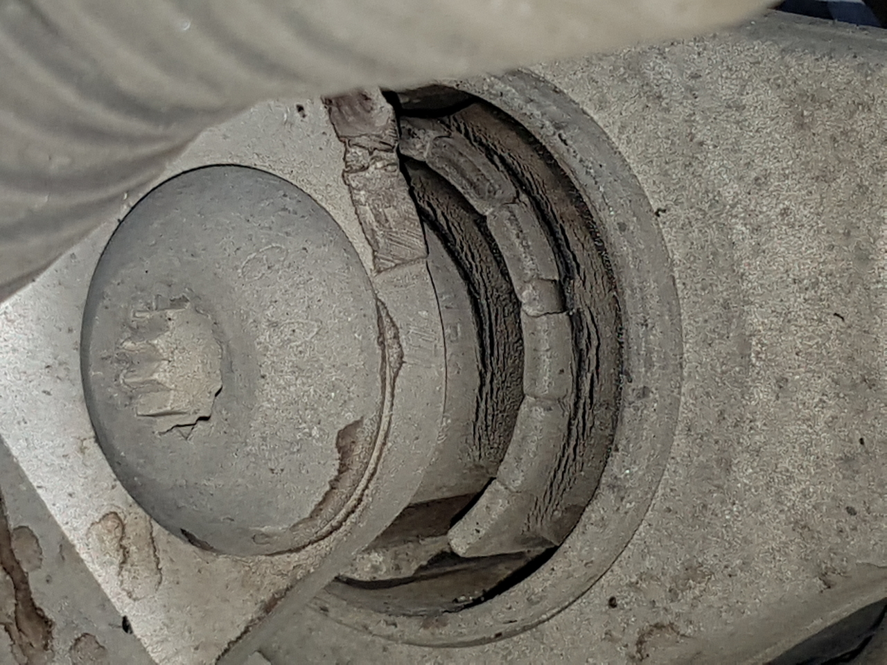

Lors de mon CT, le technicien a trouvé un silent bloc de la chaine de suspension en mauvais état, uniquement du côté avant droit. Et bien sur j ai oublié de demander lequel.
Démontage à la maison et observation... N'étant pas un expert des silent bloc, je suppose que celui ci est en mauvais état (image 1 et 2, bras inférieur).
Sauf qu'il m'a dit que côté gauche aucun soucis, sauf qu en observant il est dans le même état! (Image 3).
Pensez vous qu'il faille changer les 2 bras inférieurs droite et gauche vu l'état?

Oulah oui c'est mort tout ça. Petit conseil, remplace l'ensemble des bras du train avant (même les supérieurs). Ça sert à rien de ne replacer que celui annoncé par le CT, si c'est pour devoir changer les autres dans 1 ou 2 mois.

Bon après réflexion, je vais carrément changer le bras inférieur. 😁😁

J'ai donc commandé le bras inférieur de suspension comme prévu.
Par contre petit contretemps avec le boulot je dois descendre lundi au sud de l'Espagne aller-retour donc environ 3000 km.
À la vue des photos que j'ai mis plus haut sur l'état du silent bloc et sachant que je n'ai aucun jeu ni dans la roue ni aucun problème de direction quand je roule est-ce que cela est risqué ?
Si c est le cas je loue une voiture.
Merci à tous.
Perso je privilégierai la voiture de location, ne serait-ce que par mesure de sécurité. Après si tu n'as vraiment pas de jeu, ça peut peut-être passer, mais impossible de prédire exactement quand le jeu va apparaitre, même si ça ne devrait pas trop tarder ^^
