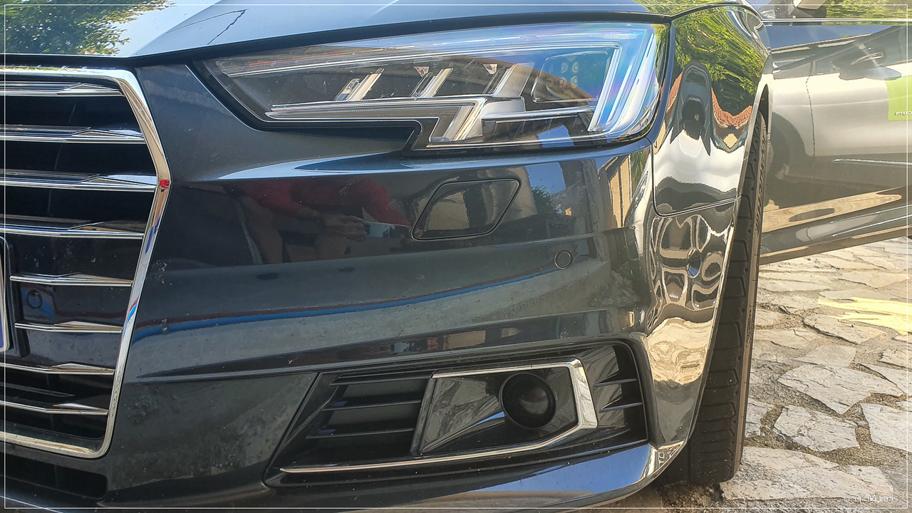

Sinon, j'ai l'impression qu'il n'y a pas d'anti-brouillard sur la B9, c'est vrai ou c'est une option que les gens ne prennent pas très souvent ?
Bah, suis allé essayer, l'auto n'est pas loin ; éteint, auto, auto + AB
C'est des matrix tes phares il me semble ?
Sinon je vois dans des annonces pack SLine extérieur + intérieur.
Sur les B7 et B8 il y avait effectivement un pack intérieur, un pack extérieur, et un chassis SLine.
Sur la B9 j'ai l'impression que SLine veut dire extérieur + intérieur + chassis, etqu'on ne peut pas séparer les 3. C'est ça ?
Il y a 2 heures, Steevan a dit :
C'est bien ça. L'antibrouillard (AB) est inclus dans l'optique et dans le cas des Matrix, le faisceau s'élargit à la manière des AB classiques.

Je viens de tomber sur 2 informations que je trouve contradictoires par rapport à ce que j'avais compris, si quelqu'un peut m'éclairer ?
#1
Sur cette photo le contour de l'ACC est celui de la version non SLine, alors que la voiture est indiquée comme SLine chez ByMyCar et a la couleur spécifique SLine.
Je n'arrive pas à bien distinguer si c'est un extérieur SLine ou pas, et la photo de l'arrière n'est pas assez précise pour montrer le nid d'abeille ou pas.
audi-a4-20-tfsi-ultra-190-s-tronic-7-occasion-2016-saint-priest-en-jarez.jpg.2d32d5620651602fbd089330699580c8.jpg
#2
Sur celle-là c'est le contour de l'ACC version SLine, mais sans ACC. Il me semblait que la grille n'était pas celle-là, quand c'est une version SLine sans ACC.
Modifié par Steevan
1ere photo non SLine
2 ème photo Sline sans ACC
