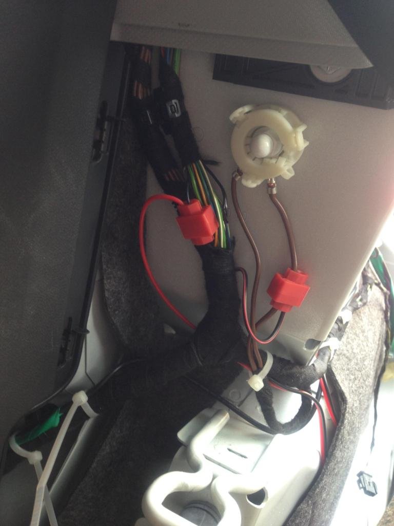

J'ai installé un radar de recul à l'arrière. Concernant la connection au feux de recul, il est plus simple de se repiquer sur le fil du feu de recul (bleu/noir) qui passe du coté droit juste en dessous la ceinture. Il ya également un point masse juste à coté :-). Il faut donc enlever que le revetement latéral droit dans le coffre à bagage. Ci dessous en images avec le résultat :-) -

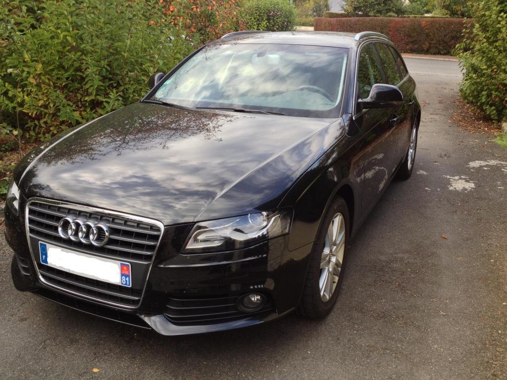

Bonjour, Après quelques années de bons et loyaux services (même si à la fin, elle m'a légèrement contrarié ), je me suis séparé de mon A3 Sportback mais elle est pas partie loin, elle reste dans la famille Donc, la nouvelle est une A4 Avant Ambition luxe. Concernant les modifs, je rajouterai bien les radars avant avec l'affichage sur l'écran du MMI mais je sais pas si c'est possible ?? N'hésitez pas à me donner vos avis ou conseils :) Je ferai des photos comme il se doit dès ce week end ( je suis pas très doué pour ça :( ) En attendant, voici une ou deux photos
