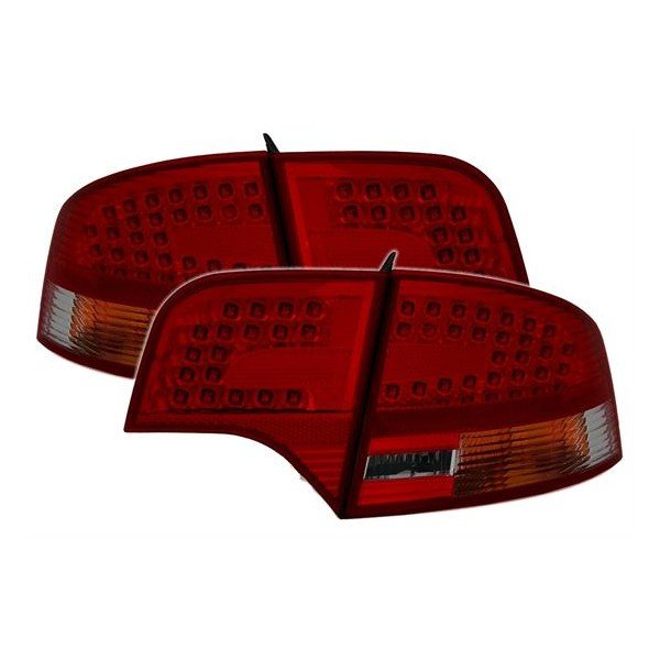

  1. Oui, j'ai pensé mais comme ils fonctionnent sur la partie fixe, d'après moi ce ne peut pas être les feux? Par contre, est-ce possible de mettre le connecteur d'origine à l'envers --> d'ou l'inversion de polarité? là, pareil, il existe un détrompeur sur ce connecteur non?

  3. Bonjour, Je possède une Audi a4 ambition luxe de 2006. J'ai acheté des feux a LEDs pour l'arrière sur le site "jaime ma voiture". J'ai un petit soucis : Les feux qui vont sur la partie mobile (là ou se trouvent l'antibrouillard) du coffre ne s'allume pas du tout. J'ai mesuré la tension en sortie du connecteur d'origine de la voiture, j'ai environ 11V: - Si je mets l'ampoule d'origine, elle s'éclaire correctement, - A l'inverse, si je mets le feux a LEDs, il s'allume pas du tout. Même si j'active l'antibrouillard, çà ne s'allume pas Ce qui est le plus curieux, c'est que lorsque je branche ces feux sur la deuxième partie ( coté ou se trouvent le clignotant et feux de recul...), ces derniers s'allument! Avez vous une idée du problème?
