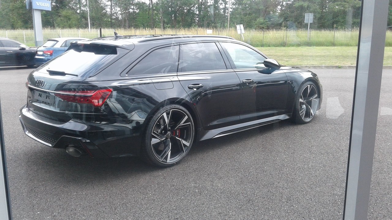

Pour ceux qui seraient intéressé voici la plus belle du moment à la CC de MdM. :
Il n'y a pas à dire c'est vraiment un autre monde par rapport à la S5.
