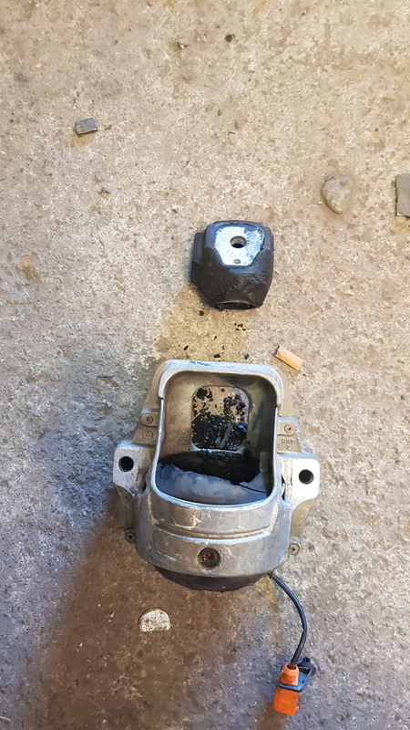

Ah oui effectivement ton support moteur fait peur.

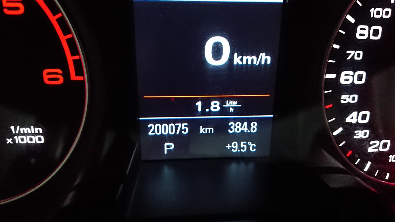

Et en attendant le cap des 200000 est passé.

Après vérification sous la voiture les supports ont du jeu de chaque côté du moteur , celui de boîte n’a rien idem pour celui vers le radiateur au centre.

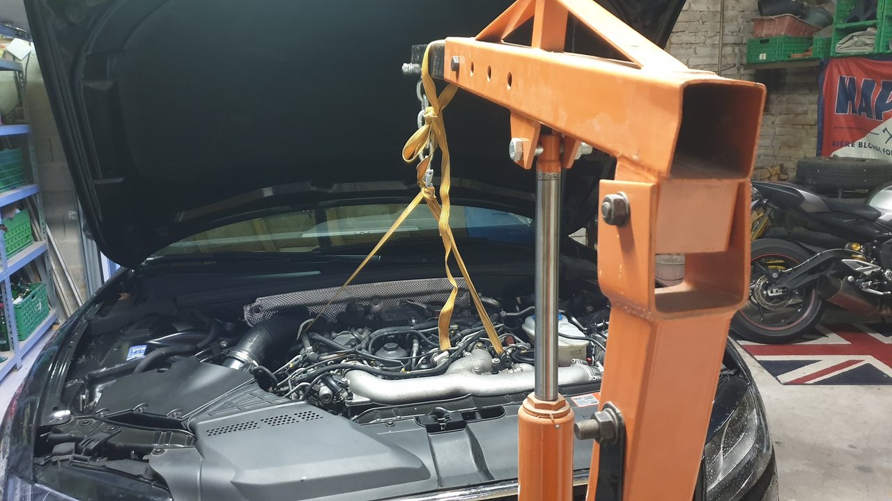

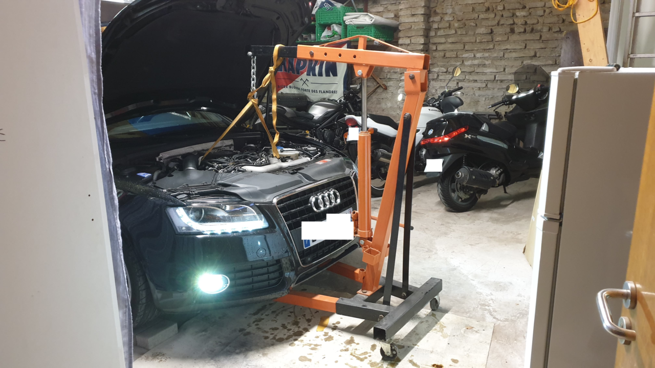

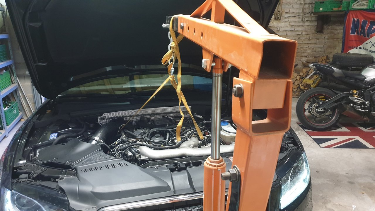

Bonjour, je reviens sur ce sujet car c'est à mon tour de changer les supports, je vais changer les 3 si déjà je met la Oudi sur un pont je fais tout d'un coup.

Voici les résultats des tests :
Premier test : Savoir si mes supports sont fatigués ou pas ?
Je surélève la voiture légèrement et j'y passe un outils dont j'ignore carrément le nom car je l'ai trouvé dans une déchèterie, et oui les gens jettent n'importe quoi... On appellera donc cette outils ROBERT...
76688985_2352317095007776_7977912399543926784_n.thumb.png.603b80a39b4ac45ca36acbd91daa451e.png
J'ai attaché sur les points d'encrages du moteur une sangle, pour cela j'ai utilisé les points entourés de rouge et de bleu sur la photo ci-dessous. Mais il est mieux d'utiliser les points rouge et vert car plus facile d'accès et on ne risque pas d'abimer un câble, durite ou autre chose de fragile
74354272_801799190263742_8551920661096824832_n.thumb.png.1e7ba6c92acb25b9911389e03428996c.png
J'ai ensuite relié la sangle à ROBERT et mis cette dernière à peine sous tension. 75464272_723166934839025_6952187322070728704_n.thumb.jpg.b8960a9b842961cc061327c22b8c367f.jpg
Resultat : NEANT
J'ai donc mis une tension un peu plus correct sans pour autant sortir le moteur de la voiture et me lancer dans une préparation SWAP71142311_1458827214272973_2585860815189966848_n.thumb.jpg.1374dd3e67207e6906ee330ebe059c90.jpg
Resultat : Une Tesla vibre surement plus que mon V6 AP-Smiles_u1F60A.png
Le premier test me montre bien que c'est mes supports moteur qui sont fioutu et non le "volant moteur" ou autre injecteur, oui, mais le sont-ils tous ? Quoi qu'il arrive et je le conseille vraiment, je changerai les 3, car aujourd'hui le gauche et qui sait dans un mois le droite et un mois plus tard celui de la boite. Quand c'est fait maison il y en a pour 250€ de pièces d'origine, 128€ de pièces sur AutoDoc.fr qualité origine. Chez AUDI on me demande 719€ pour changer LE support cassé... Et si je dois revenir dans un mois payé 6H de main d'oeuvre... Je préfère pas y penser. Bref ce n'est que mon avis.

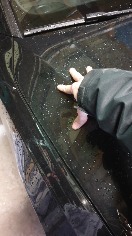

Deuxième test : Savoir quel supports est fatigués ?
Selon les points de fixation du moteur certaine partie à l'exterieur de la voiture vibre plus ou moins. Je démarre le moteur en position P et je sors de la voiture...
En posant la main sur le montant conducteur et le pouce sur la porte conducteur j'ai remarqué ZERO ! vibration78111891_1392140154274222_8667179342595358720_n.thumb.jpg.f702eac7ff623d3aecd78384d6b2ed4b.jpg
En suite en décalant la main de 20 cm pour la placer sur le capot, là un carnage !
76207279_1005865919771343_4242986638256373760_n.thumb.jpg.5614dd2a6d928f1e1152fa3ffeceb3f8.jpg
J'ai fait la même chose côté passager et là par la plus grande surprise des vibrations minimes
75557355_577726616317279_3362908948377108480_n.thumb.jpg.9eeb032bbc6806e9ab37c7968b0abd11.jpg
Je me suis donc assis coté passager, chose que je ne fais jamais et j'ai pu constater que les vibrations étaient bien plus faible (-50% au bas mot)
J'en déduis donc que seul mon support côté conducteur est à changer, mais il est vraiment possible que je me trompe. J'attend donc confirmation des numéros OEM pour vraiment pas commander la mauvaise ref' et je vous tiens vite au courant. En espérant pouvoir avoir les pièces pour ce weekend, sinon pas de tuto avant Mai 2020.
