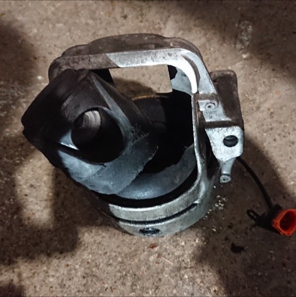

N'ayant pas reçu la nouvelle pièce, en attendant je me suis dit aller je change les supports car presque accessible sans l'alternateur. Côté droit bien sûr.
Après demontage, j'étais déçu car le support même si légèrement écrasé, il n'avait pas l'air d'avoir grand chose.
Côté gauche c'est vraiment pire à enlever mais je me suis lancer en baissant de beaucoup le berceau (faux châssis)
Et la surprise, le support est complètement détruit.
Je n'ai toujours pas reçu mon alternateur merci yaka pas pouvoir rouler. Alors je n'ai pas pu tester la voiture encore.

Le support moteur est branché électriquement ? Je vois une fiche
Envoyé de mon Redmi Note 6 Pro en utilisant Tapatalk
Oui c'est un hydro electronic. Apparament il se régule en fonction des vibration du moteur. Mais pas de code défaut au vag

Ça y est les pièces reçu et monté. La voiture ne tremble plus. Quel plaisir mon dieu.
Lorsque je changeais les supports moteur j'ai vu que mon huile d'hydrolique volant fuiait. Ça va la prochaine réparation
