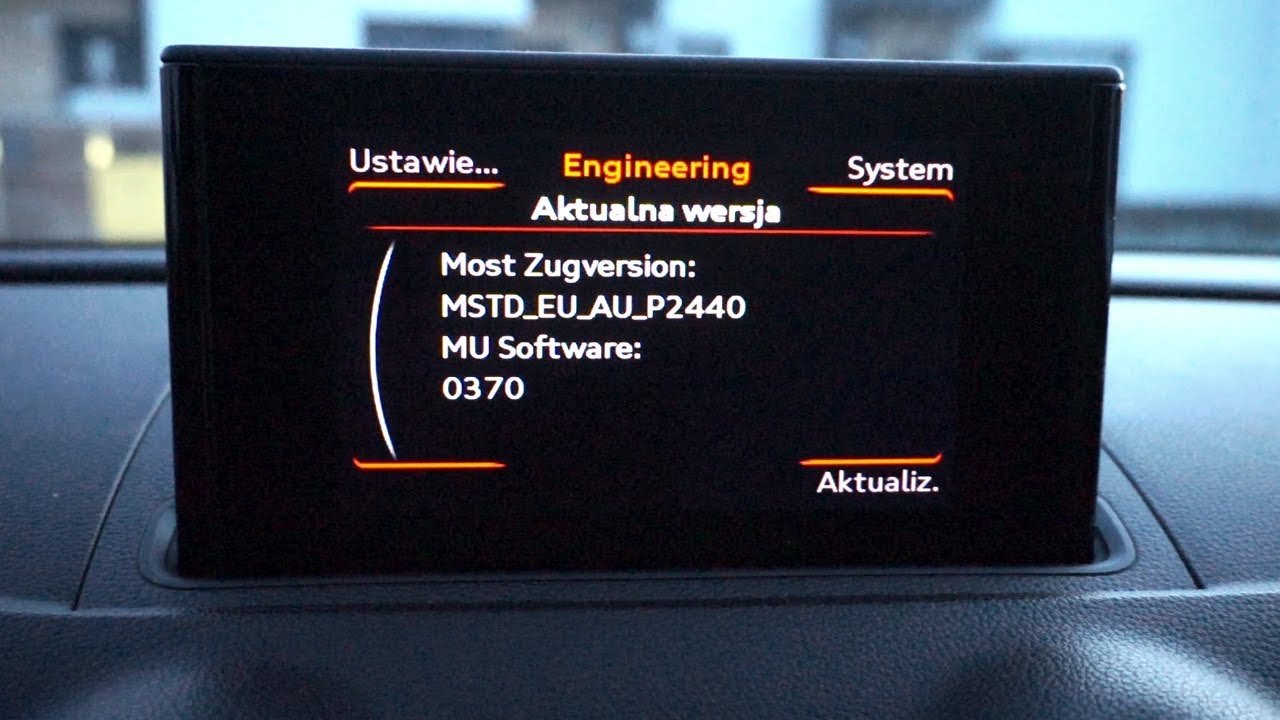

Question pour les possesseurs, peut on mettre à jour le logiciel du boitier à la dernière version d android auto et carplay ?
@Mimil rs3 Si le mec te prend 800€ pour grand max 2h de main-d'œuvre c'est le plus gros taux horaire que je connaisse alors ! 😱
Si toutefois tu bouge dans la Drôme je peux te le faire à l'œil l'ami.
@nabilxp, la dernière version est la 5.3.5, oui il est possible de mettre le boîtier à jour si tu veux mais honnêtement ça ne changera pas grand chose. La mise à jour du boîtier résoudra les éventuelles bugs du boîtier mais ne changera rien à l'interface carplay/Android auto. Cette dernière se faisant via une mise à jour de ton smartphone.
J'ai installé ce système il y a un an et il fonctionne bien hormis les appels (toujours pas réussi à entendre ni parler à un correspondant)
Pour la mise à jour, où est-ce que l'on peut la télécharger car j'ai la 5.1.5 et cela corrigera peut-être mes problèmes d'appels ?

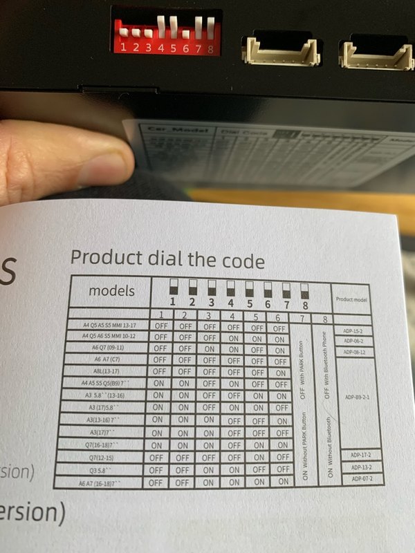

Ça y est j’ai reçu le boîtier cependant je vais devoir attendre pour le montage, les outils de démontage du MIB ne sont pas encore arrivés
Je profite de l’attente pour préparer le terrain et éclaircir quelques points...
-Le câble fourni possède des connecteurs bleus, on est d’accord que ceux-ci se raccordent sur la grise présente à l’origine derrière le MIB ?
-J’ai réglé les switch en suivant les indications du tableau fourni A3 2013/2016 7" comme suit...fba9f63c6a5981f9ed2ed522cc7f4cb2.jpg&key=a2df8683ed23fa110553b8239436befe946a11a8e7a7ca78c36bbd56afc5384c
Pour l’avant-dernier le n°7, je ne suis pas sûr du réglage (ON ou OFF) « With Park Button » alors oui j’ai un bouton pour les capteurs de proximité et la caméra, mais je n’ai pas de Park-Assist (pas dispo il me semble au catalogue...).
Il est pour l’instant sur OFF mais j’aurais souhaité avoir confirmation de l’un d’entre vous qui s’est peut-être déjà posé la question nabilxp peut-être ?
Hello,
Moi j'avais mis Off ,comme j'ai les capteurs,caméra et le Park assist .
Pour le câble: de mémoire c'est le rose, a tester.

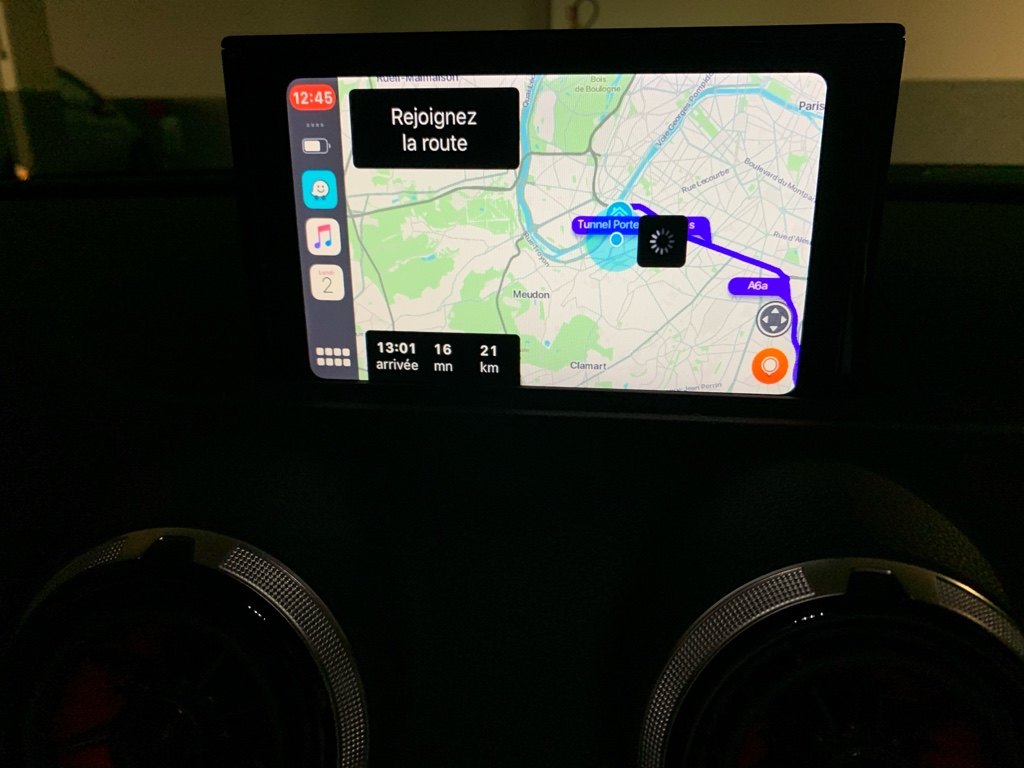

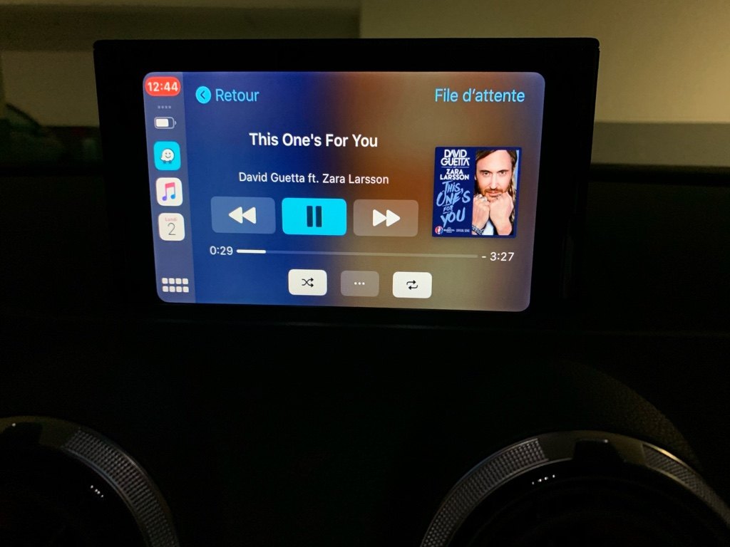

Bonsoir,
Ca y est après 1h30 de bricolage, démontage, branchement/débranchement... et remontage, je peux enfin pleinement profiter de CarPlay le tout sans fil
L’interface est très similaire si ce n’est identique à celle proposée en OEM sur les 8V FL. La molette n’est pas des plus pratique pour la navigation, mais Siri et l’iPhone font des merveilles pour les recherches de destination sur Waze... Je profiterai des trajets de demain pour tester les fonctions message/appel...
La musique fonctionne parfaitement que se soit avec l’application native Apple ou avec Spotify.
Bref, l’investissement en valait la peine surtout pour pouvoir bénéficier de Waze en région parisienne c’est obligatoire...!
