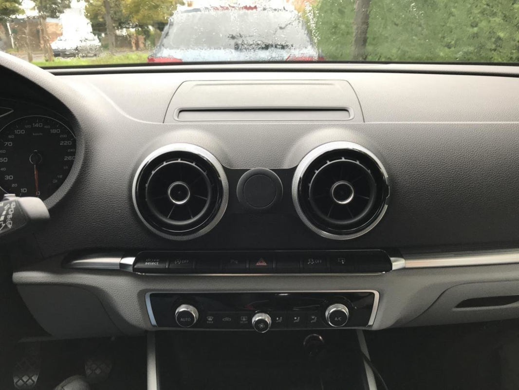

Le mirroring ne fonctionne qu'à l'arrêt apparement... Pour ma part, j'ai commandé ça: (photos prises sur le forum)...c'est ce qui me convient le mieux pour le moment, je reçois mon colis dans deux jours... Je préfère utiliser mon téléphone en GPS. J'avais hésité à commander le kit CarPlay par le biais de couettecouette, c'était pas excessif en tarif, mais j'étais pas sûr de la fiabilité, j'ai préféré attendre le retour sur expérience. De plus, je trouve que le GPS AUDI est pas terrible. Je viens de passer les 3 ans, je ne peux donc plus mettre à jour mes cartes GPS via MyAUdi et franchement, je préfère WAZE! -
