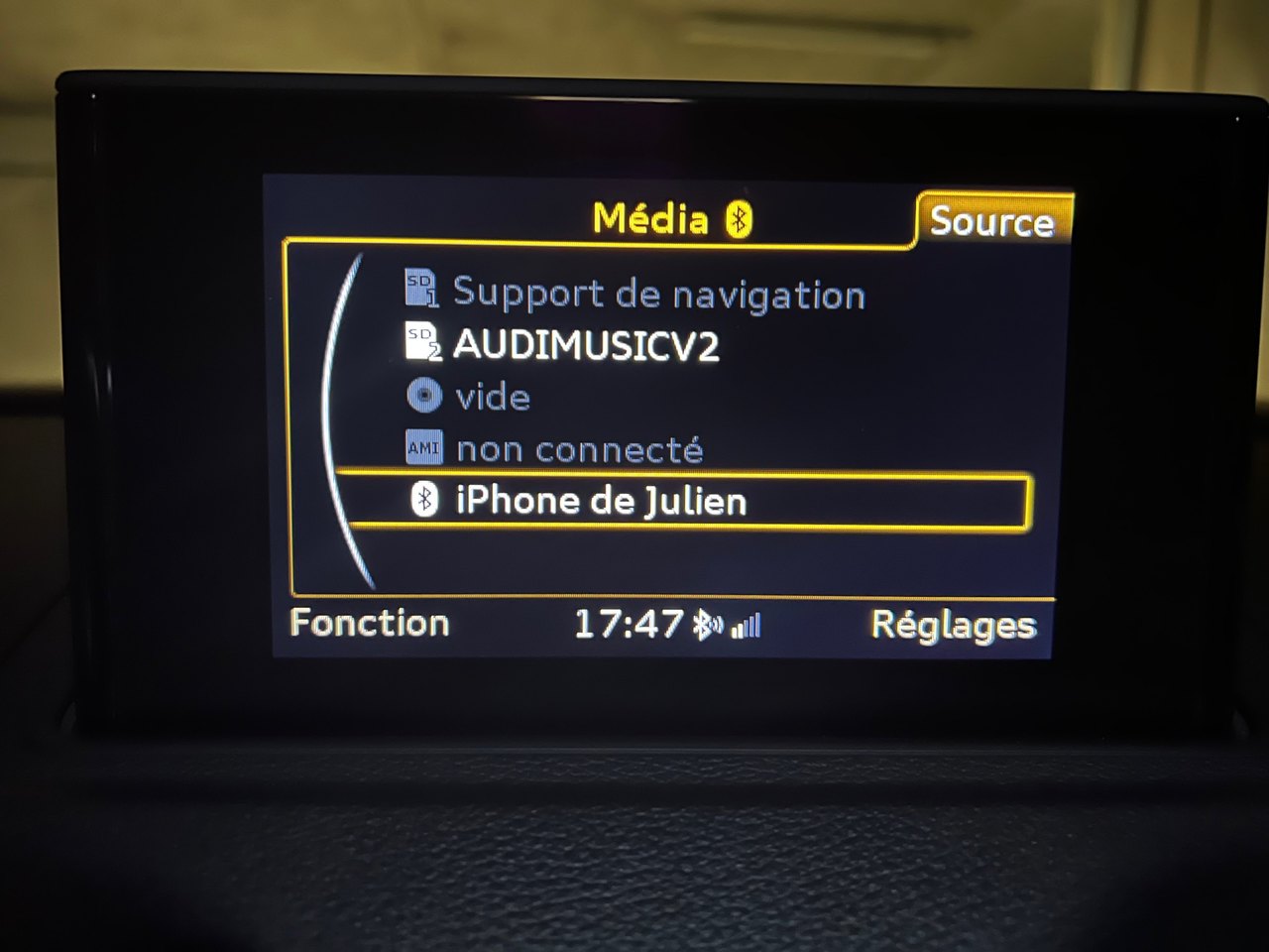

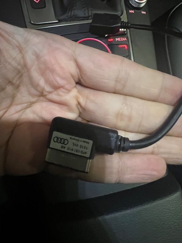

Je suis entrain de discuter avec le vendeur d’aliexpress pour l’achat du CarPlay.
il me demande de vérifier si j’ai bien la sortie AUX qui s’affiche.
je lui indique que non
il me propose un cable du coup mais je lui indique que j’ai déjà un cable de la sorte branché :
97A481D1-93DC-4E62-9BBC-31BF59373DE2.thumb.jpeg.7075a25738461e7165d15253e2a17d53.jpegD547B472-84B0-4D35-AADC-D4DA2C41AED1.thumb.jpeg.34e4e09d31b881488c9e70d02bf6393b.jpeg
je ne comprends pas pourquoi la fonction AUX ne s’affiche pas 😣
est ce nécessaire de faire une autre manip?
un reboot du MMI?
Merci à vous

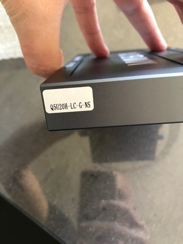

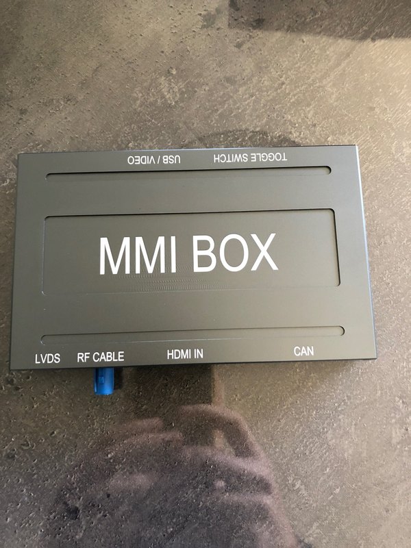

Salut à tous,
J'ai enfin installé carplay dans ma voiture et c'est nickel mais j'ai un problème de son qui n'est pas présent à chaque fois, je suis bien au démarrage de la voiture sur Aux mais le son n'est pas présent tout le temps. Je suppose que c'est un problème de configuration (sur l'iPhone ou dans les paramètres du boîtier), si vous avez des idées je prends bien volontiers.
Je n'ai pas reçu la notice de mon boîtier donc niveau configuration j'ai fait peut-être une erreur.
Je mets en photo le modèle en question si quelqu'un a la notice.
Bonne journée
J'ajoute une question (ce matin j'ai eu le son directement donc tant mieux) par contre j'ai essayé d'appeler quelqu'un via l'application téléphone mais comme une autre personne plus haut pas de son, la personne m'a rappelé et c'est le système d'origine qui a pris le relais.......Il y a un moyen de passer par carplay pour téléphoner ?
