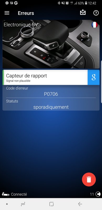

Après le premier passage, il m'indique les défauts suivants :
Je supprime les erreurs et relance un diag, l'erreur sur la bva a disparu mais pas sur le correcteur d’assiette. Mais par contre il m'affiche ceux-ci :

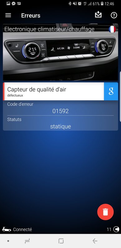

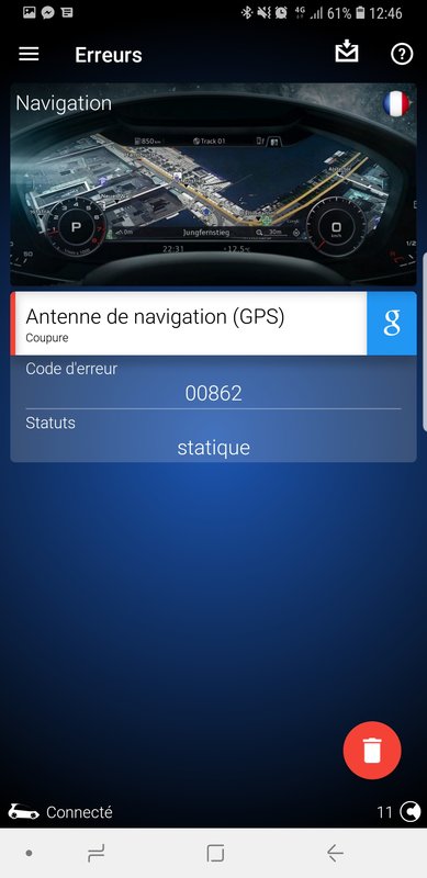

Alors, mon filtre a habitacle est neuf d'une semaine, le capteur y est bien branché donc je ne vois pas d'où ça peut venir. Antenne GPS, apparemment c'est courant et je n'ai en effet plus de GPS sur mon RNS-D. Et pour le vibreur d'alerte, je suppose que ça m'indique d'un des radars est foutu mais lequel ?

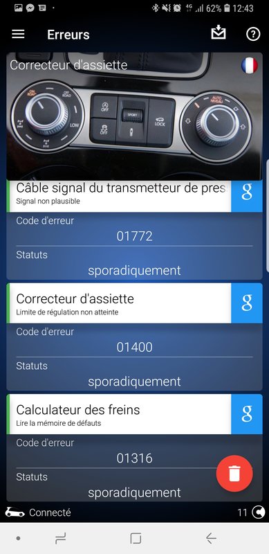

Pour le correcteur d’assiette, ça m'inquiète un peu. J'ai retrouvé la voiture quelques matins au niveau 1 au lieu du 2 et avec pas mal de difficultés à la remonter (voyant qui s'allume après quelques minutes à essayer de remonter, obligé de couper le contact et réessayer jusqu'à arriver au niveau 2)

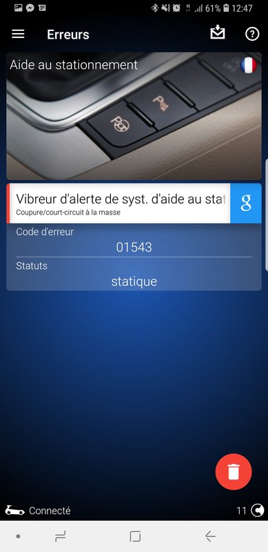

Pour les capteurs de stationnement, tu enclenches le radar, tu mets ton oreille collée à chacun des capteurs, et tu trouves celui qui ne fait pas tic tic tic.
L'antenne c'est un classique, j'ai remplacé la mienne par ce genre là antenne shark

Suspension pneumatique : tu as eu des soucis, je ne trouve pas dans le fil ?

Le problème c'est que justement tous les capteurs font bien leur bruit. J'en ai un qui est très légèrement enfoncé dans le parchoc, ça pourrait mettre le système en défaut ?
Je suis dans la même situation que toi : j'ai une erreur de temps en temps (bip continu dans l'habitacle) sans code défaut. Rapidement, j'ai regardé s'ils réagissaient tous pareil en me mettant à l'écart et en rapprochant progressivement ma main de chacun d'entre eux. Il m'a semblé en trouver un différent des autres, mais dans l'immédiat, pas le temps de m'en occuper, alors je ne peux pas valider ma méthode.
Deuxième point : c'est des capteurs non OEM et l'intérieur du capteur se déplace dans le corps. Je trouve qu'ils sont un peu enfoncés et je voulais vérifier si en les ressortant ça changeait quelque chose. Pas encore fait.
Bon, en gros, si tu trouves tu feras sûrement avancer mon schmilblic :D
Bon on est bien dans le même cas sauf que j'ai le bip long a chaque fois que le passé la marche arrière et que les capteurs sont d'origine. J'essaierai de regarder ça rapidement parce que faire un créneau avec un tank pareil ça serait plus simple avec les capteurs :)
Pour le capteur de qualité d'air, c'est celui situéau niveau du filtre d'habitacle qui est HS.
Assez courant, surtout si il a pris l'eau avec ton plastique cassé.

Pour les correcteurs d'assiette, idem.
Vérifie en faisant varier le bras des capteurs situés sur les trains voir si les valeurs varient biens de manière plausible.
Un capteur ou un bras mal fixé sont aussi des pannes classiques.

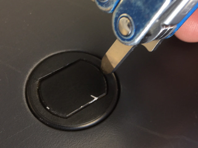

Hier j'ai ressorti l'intérieur de 2 capteurs qui s'était enfoncé dans le corp cylindrique, ça à l'air d'aller mieux, à voir...
Bon bah j'ai essayé chacun des capteurs, qui donnent des valeurs en cm cohérentes donc ça ne doit pas venir de la...
Pour la suspension, mes correcteurs donnent de bonnes valeurs aussi, mais l'arrière était en dessous du niveau 1 ce matin (arg et ard) alors que l'avant était bien au niveau 2.
Donc je dois avoir une fuite quelque part.

Le 04/11/2018 à 12:38, frankr171 a dit :
non juste en glissant un outils entre les 2 parties
han un macgyver xD
