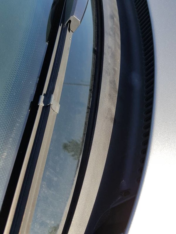

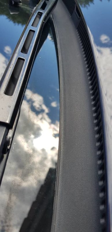

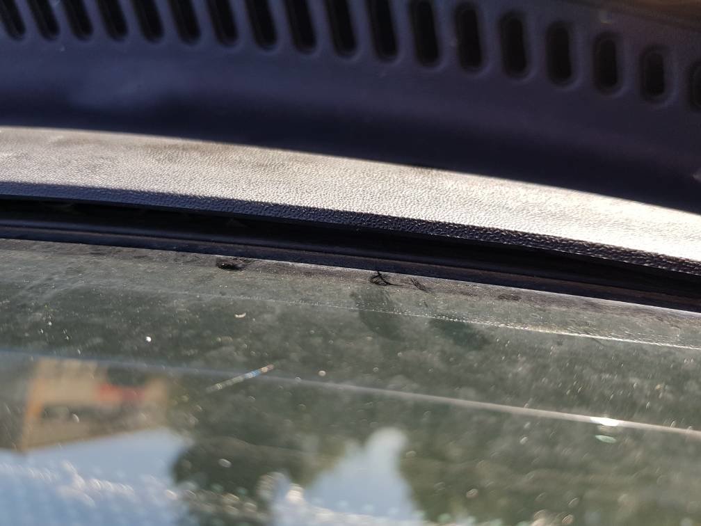

Pour le prix, aucune idée, il faut contacter audi. Vas voir sur realoem, tu trouveras la référence et tu pourras aussi faire une recherche sur le net avec pour te donner une idée.
Seulement dès fois c'est bien la pièce en plastique qui est HS, petit de port sensé s'enclencher dans la gorge du joint cassée, dès fois c'est le joint qui se décolle du pare-brise. Ce joint ne se détaille pas, il est vendu pré-monté sur le pare-brise. Tu peux néanmoins si c'est lui qui est en cause, le recoller avec de la colle à pare-brise, il faut que ce soit bien propre et le séchage est très long.
Après tu as peut-être tout simplement de la boue d'accumulée dans la gorge du joint qui empêche la pièce de se clipser correctement.
Ça doit ressembler à ça quand c'est étanche :
Pas de différence de niveau entre le verre, le joint et la plastique.

Bon bah grâce a toi je pense avoir trouvé le problème sans avoir a démonter quoi que ce soit.
Comme dit plus haut l'ancienne proprio avait un centre équestre et rien que dans ce petit jour, j'arrive a voir de la paille.
J'essaie de nettoyer ce soir pour reclipser ou coller ça en espérant ne pas avoir a le changer (j'ai changé celui de la BM y'a deux mois et j'en ai ch*er pour enlever les bras d'essuie-glace sans arraché rotule)63a7ccffa30eb7d08ba5e937d4a65a35.jpgb5645349b536a09e81105fd6039021c8.jpg

Bon l'eau coule bien de ce jour en bas du parbrise, mais 2 clips sont cassés donc j'ai fais une réparation digne des plus grand manouches le temps de commander la pièce.

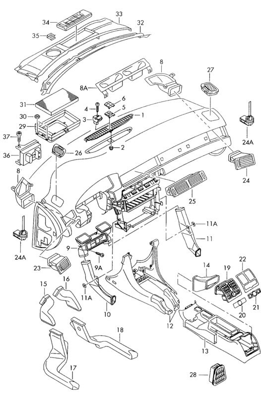

Alors pour ceux qui voudraient comme moi changer cette pièce qu'ils appellent séparateur d'eau, la ref est :
4B1819403C
Et qui correspond à la pièce n°32. Je viens d'appeler Audi, c'est 46€42. ça fait cher du bout de plastique mais bon on a pas trop le choix...260819300.png

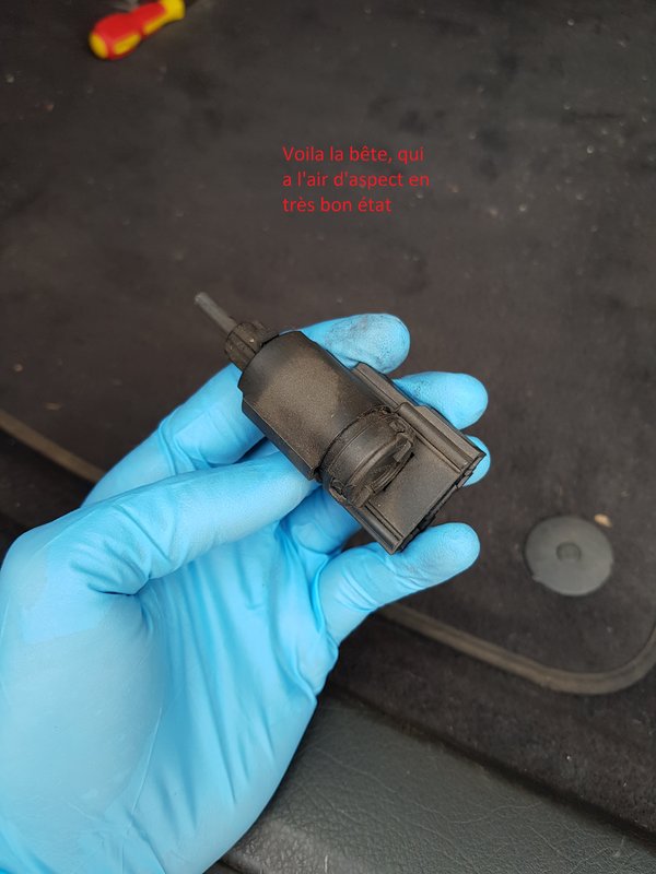

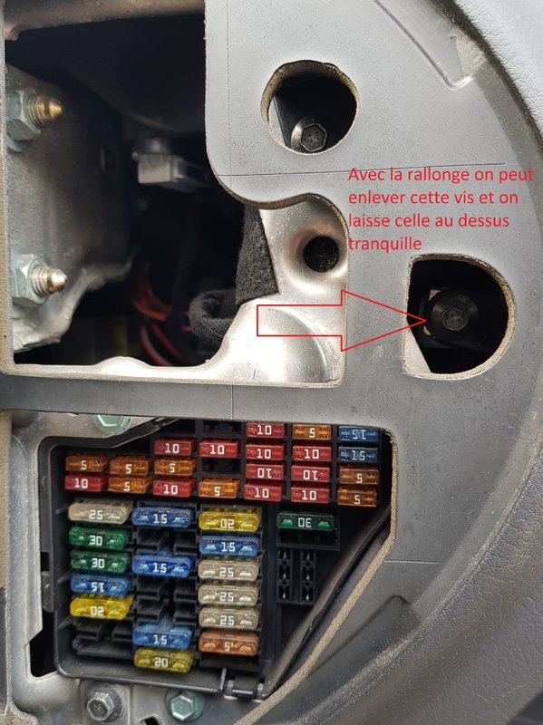

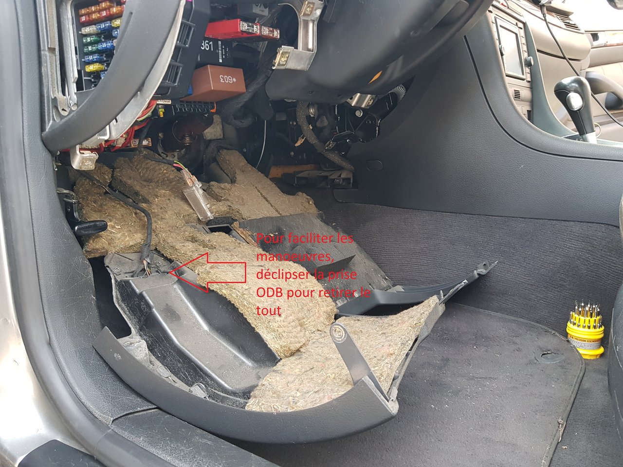

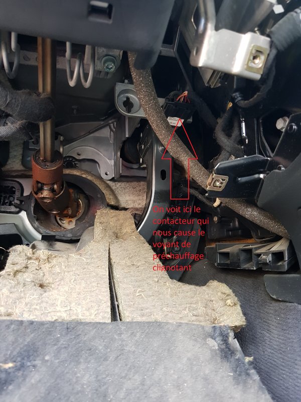

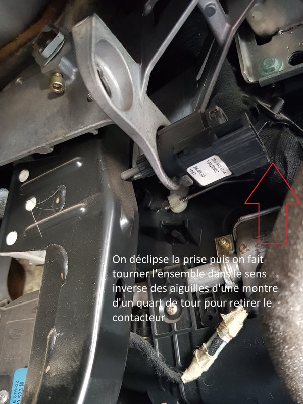

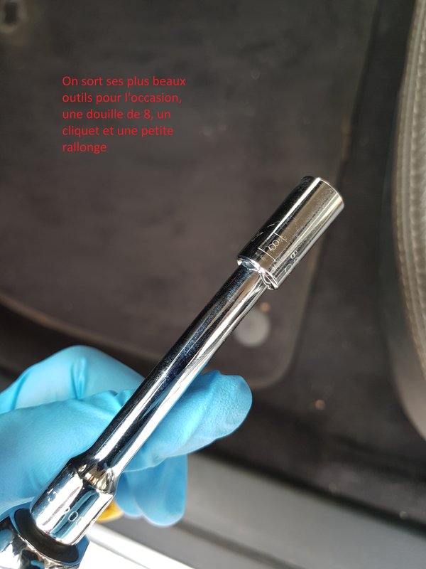

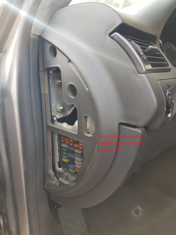

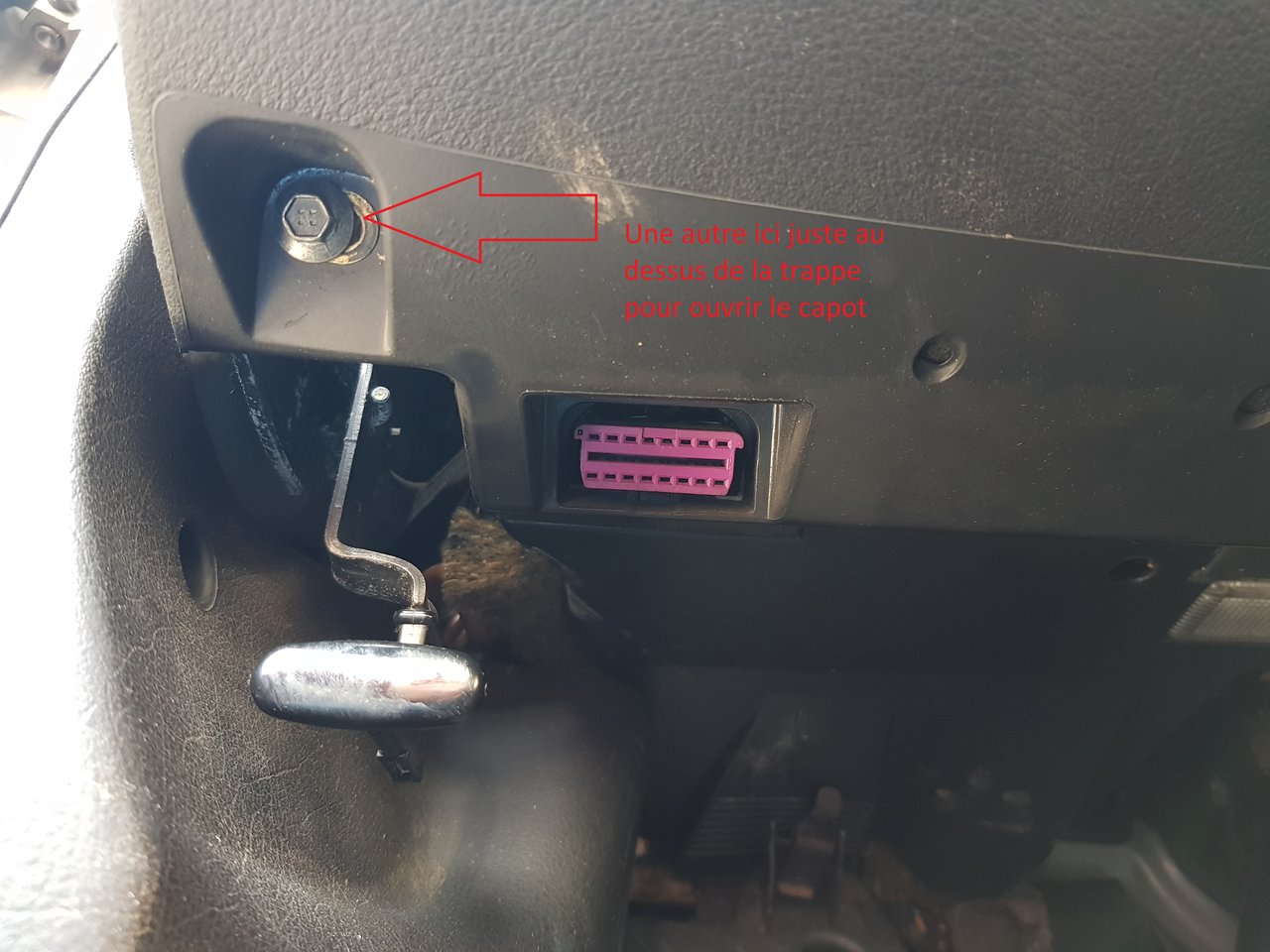

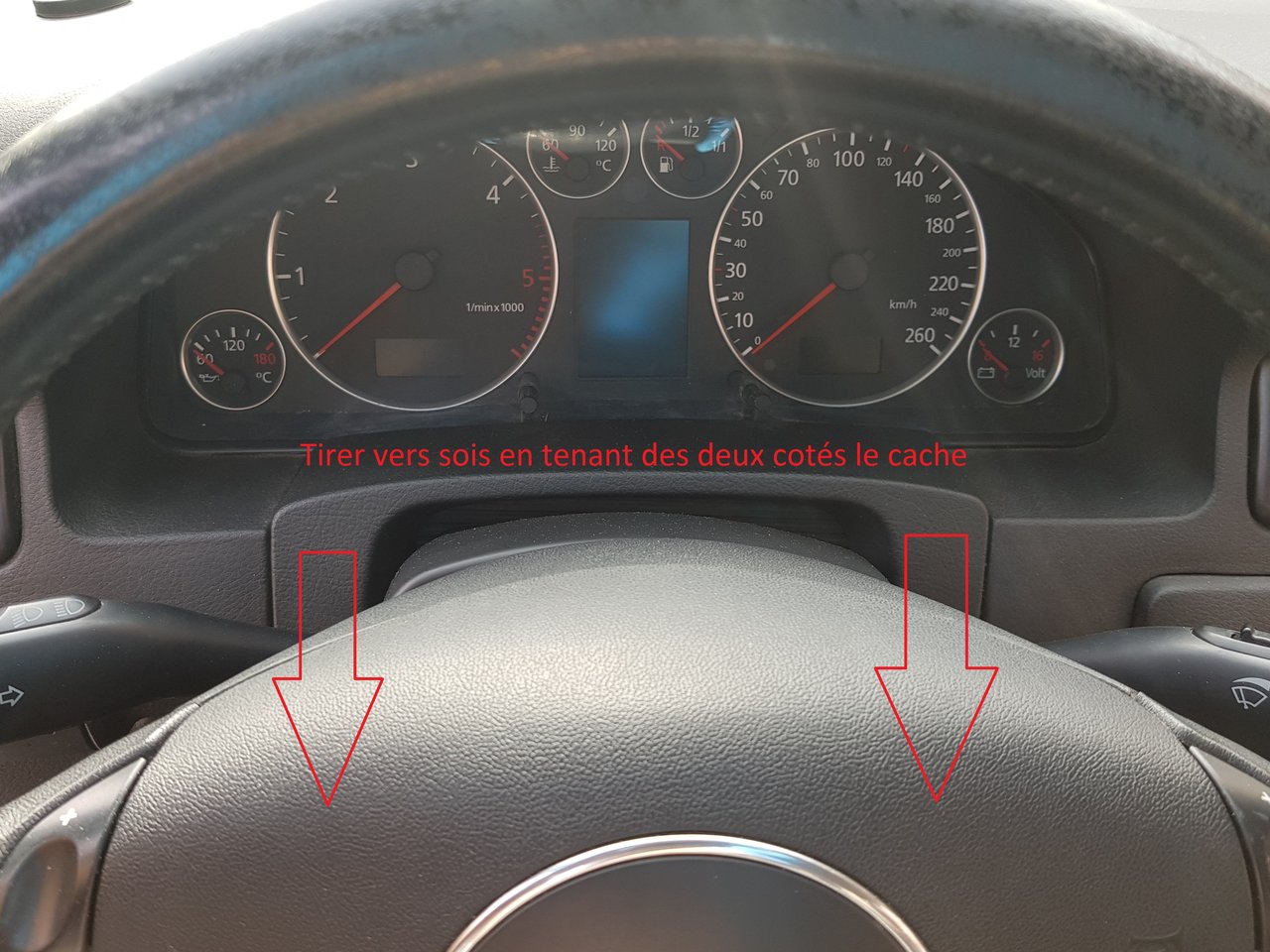

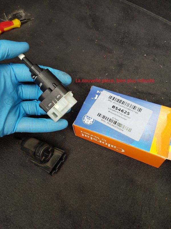

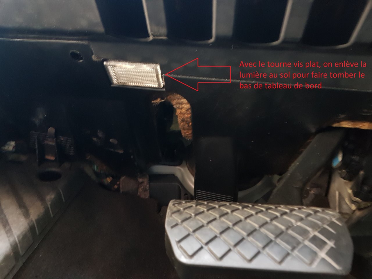

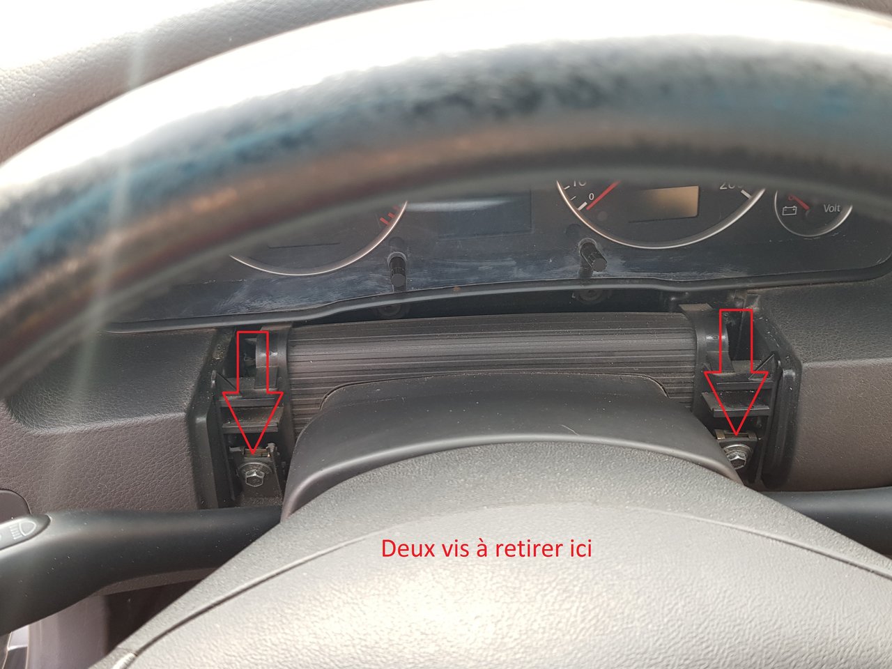

Comme promis, voila mon tuto pour le changement du contacteur frein stop car ce dernier fait clignoter le voyant de préchauffage lorsqu'il ne fonctionne plus correctement
Je me permet de le faire car les photos des autres tutos ne sont plus disponibles, ou incomplet (ce n'est que mon avis)
La pièce m'a couté 15€ il me semble, sur Piècesauto
Temps de l'opération : 20min en prenant des photos
Niveau de difficulté : Très très facile
En espérant aider certains à faire cette opération qui ne nécessite même pas de retirer la batterie.

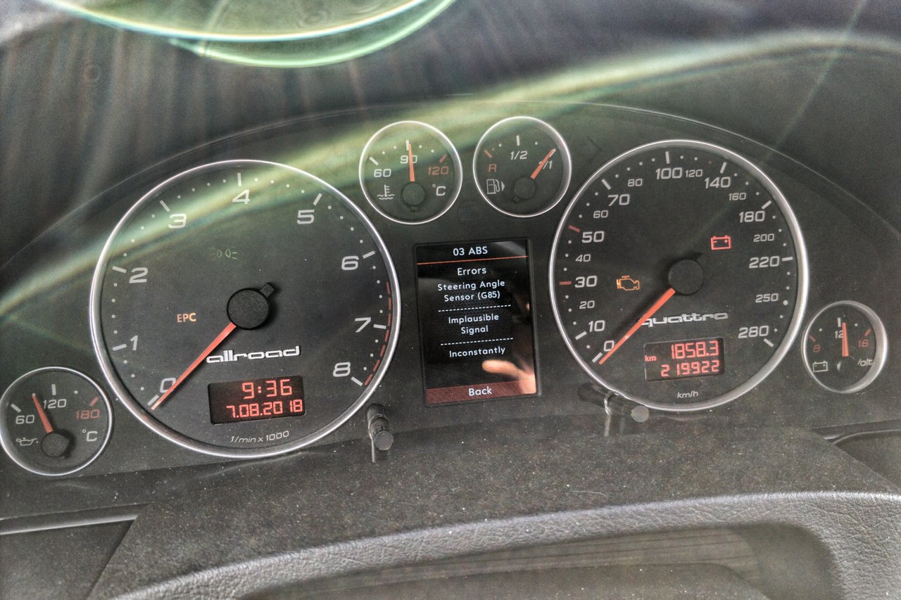

Ce soir j'ai battu un record personnel, 3 voyants qui s'allument en même temps. J'ai freiné un peu plus fort que d'habitude, et j'ai l'ABS, l'esp (enfin je crois, c'est le triangle jaune avec la flèche autour), et le voyant de correction d'assiette qui se sont allumés en même temps. J'ai coupé le contact et j'ai redémarré, plus aucun voyants, encore un mystère...
Il y a 2 heures, Blitzkrieger a dit :
Merci :)
J'essaierai déjà au WD40 pour voir avant de tout démonter.
J'ai déjà eu la même blague mais en dépassant sur nationale. Merci le ColorMFA, je me suis arrêté deux secondes sur le bord de la route et j'ai vite eu la réponse. Le soucis n'est jamais revenu, bizarre. Mais ça fait tout bizarre quand t'as tout qui se déclenche en pleine accélération et que la voiture te dis de t'arrêter au plus vite. AP-Smiles_u1F60A.png
Tu l'as scannée pour en avoir le coeur net? D'ailleurs tu as reçu ton OBDeleven?
Oui j'ai reçu le odbeleven, j'ai essayé de me connecter avec sans couper le contact et il y a eu une erreur a la connection, qui a supprimé le voyant ABS et esp, étrange mais bon... Comme j'étais pressé j'ai pas insisté
Il y'a sûrement un code défaut enregistré malgré tout dans le module ABS ou la suspension, tu devrais faire un scan pour savoir quel capteur t'as fait cette blague. AP-Smiles_u1F609.png
