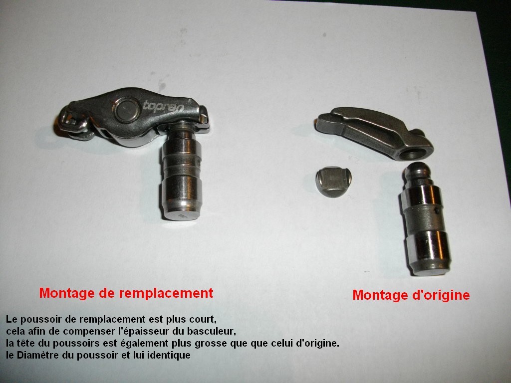

J'ai par contre trouvé ceci dans mon carter d'huile.
IMG_20200311_230623.thumb.jpg.3930a4419a456e9ea2674efa1cd6eac7.jpgIMG_20200311_230618.thumb.jpg.742a9830c4d46e60914a4e6fe2d37235.jpg
Alors sur le coup j'ai pensé à des aimants, mais non ce n'est pas du tout aimanté. Est-ce que ça vient de mon haut moteur ? Si oui est ce que ça pourrait causer l'encrassement trouvé sur l'admission coté droit ? Sur ce même coté un AAC a été changé par le passé, ça peut être un oubli ou une mauvaise fixation ?
@frankr171 une idée ?
  • Etonné 1
Oh oui Pierre une idée !
C’est pas les pastilles entre poussoirs et linguets ça ???
AKE ton moteur ?
Edit : j'ai écris une bêtise, c'est entre soupape et linguet, pièce repère 19
https://audi.7zap.com/fr/rdw/audi+a6+allroad+quattro/a6ar/2005-247/1/109-109036/#19
à gauche pour BAU, à droite pour AKE comme le tient
7sAhW5.jpg&key=5bde758d0a322ad22e6a4eb97
Modifié par frankr171
Mais ça causerait pas des ratés si il me manquait ça ? Parce que si je comprends bien la course de ma soupape d'admission ne serait pas bonne du coup ?
Là tu es quitte à démonter les caches culbuteurs et tu vas voir que tu as très certainement des linguets qui ont sautés.
Non pas de ratées.
Moi avec 4 culbuteurs cassés le moteur tournait presque bien, mais ça commençait à être rugueux, avec en plus une distribution un peu décalée.
