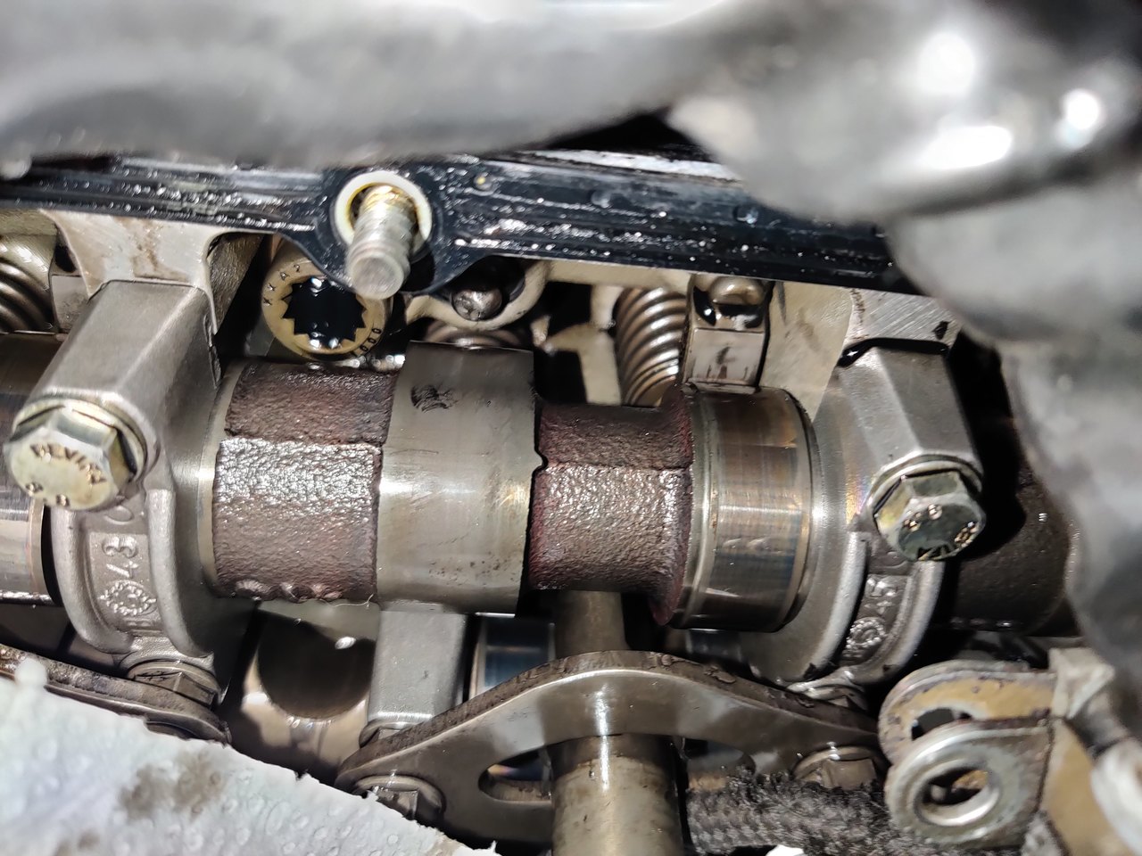

Sur la première photo, il me semble que la came est bien bouffée.
Au minimum il faut changer tous les poussoirs, longuets et pastilles, à mon avis. Je n'adhère pas du tout au changement partiel : beaucoup de boulot pour y avoir accès, et fausse économie au regard des résultats d'un poussoir ou d'un longuet HS.

Sur la première photo y'a mes traces de doigts et des reflets, il est en fait de ce que je peux voir dans cette position en bon état.
