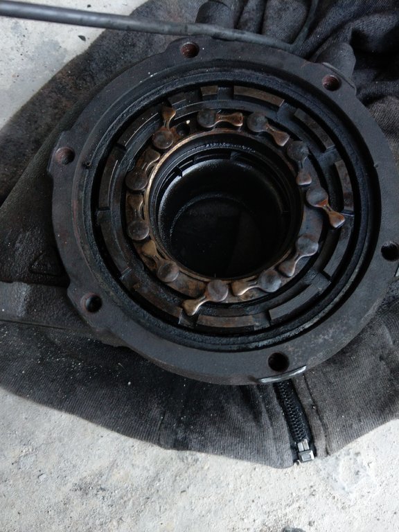

je suis en vacance et mon a manquant de réactivité, je me suis mis dans la tête de nettoyer le turbo.
Donc aujourd'hui je l'ai démonté et ouvert.
Mais je n'arrive pas à désassembler la partie ailettes côté échappement.
Voici des photos
Comment sortir les ailettes ?
Toutes les ailettes se rabattent comme sur la photo sauf 3.
imageproxy.php?img=&key=a7faa61acac455bcMerci d'avance

Alors, pour la petite histoire j'ai quand même un peu plus de 20 ans de mécanique (amateur je précise) derrière moi:AP-Smiles_clin-oeil-12892:
Et j'aime toucher à tout surtout quand quelque chose me dérange :AP-Smiles_dodo-2932:
Et pour le coup c'était le manque de réactivité de la voiture.
J'ai lu ci-et là tout les bienfait d'un bon décrassage du Turbo.
J'en profiterai aussi pour nettoyer l'EGR  :AP-Smiles_chapeau-4923:
Mes véhicules ne vont que rarement au garage (en dernier ressort si je n'ai pas le choix et notamment quand il faut du matériel spécifique, géométrie...).

Je pense mais comme j'aime bricoler de toute façon ^^
Il y a 4 heures, remi_rco a dit :
J'avais vu ce tuto mais le système n'est pas le même. Sur mon modèle pas de vis torx pour le démontage

Edit : voilà mon système.
A Priori il est encastré dans la turbine et les vis sont de l'autre côté.
Modifié par fanjo
Nouvelles photos

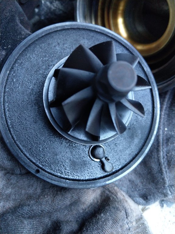

Un truc me chagrine, sur la deuxieme photo on voit bien les ailettes en place sur l’a disque extérieure, contrairement à ton turbo.
Je ne suis pas un pro du turbo loin de là, mais tu n’aurais pas une usure anormale de tes ailettes pour qu’elles soient toutes sorties du disque...?
il a combien de km ton turbo...?
Bonsoir SamZ,
je pense effectivement qu'elles le sont mais même si elle ne l'étaient pas tu peux les sortir une fois la turbine désassemblée car il n'y a plus de butée.
Tu as une espèce de goupille sur la 3ème photo qui fait office de butée dans un sens et la vis de réglage côté extérieure pour l'autre côté.
Je suis à 260 000km
Modifié par fanjo
260000 Km, change ton turbo, n'essaie même pas de le nettoyer, ça servira à rien.
J'ai changé le mien à 195000 Km et je suis pas le seul à l'avoir changé pour les 200000 km du véhicule.
C'est à priori la limite de nos turbo, même si certains on toujours le même turbo à 300 voir 500000.
Tu peux faire un échange standard via TURBO MOTEUR, ça te couteras 400 boulettes avec retour de l'ancien turbo.
