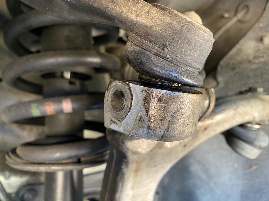

Merci à toi pour ta réponse.

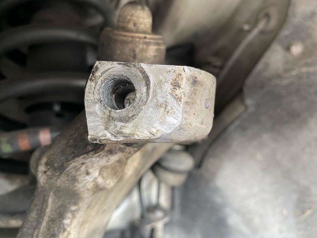

Le problème, c’est que le pas de vis du côté gauche est foiré. Mais la vis dû côté gauche est complètement soudé à force du temps j’ai l’impression.
e64f870e3bfab559385f5a867a74ca32.jpg&key=b4b808e8a6b1d57a6972c1f92ad57ec7df39572348162b66ac0c57f8bab154fc
Que penses tu de chauffer au chalumeau du côté où la vis est foirée ?

Si la tête du boulon est foirée tu peux essayer de souder un autre écrou dessus avec un arc. Si tu sors le chalumeau tu vas faire fondre l'aluminium donc pas bon du tout. tu peux essayer de sortir l'ensemble et de mettre la fusée sur un établi et laisser agir une nuit au WD40
Merci à toi pour l’idée de la soudure. C’est pas bête du tout elle est au garage là, s’il ne la sort pas à l’extracteur, je ferais comme ça.

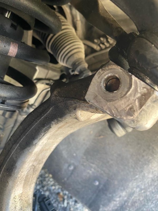

Bon, j’ai fini de monter les amortisseurs sauf cette fameuse vis pour l’avant gauche.
Donc j’ai coupé la tête qui avait l’air sacrément soudée mais toujours rien. J’ai mis du WD40. On verra ce que ça donne dans quelques heures.
Si il te reste le filetage, essaye de l'extraire pas l'autre coté, en vissant l'écrou, puis en intercalant des rondelles et en revissant encore.
La solution ultime sera de percer ... sans dévier !
J'ai déjà essayé, ça n'a pas marché pour moi...
Et bien je nomme Rémi Génie du jour ! C’est long mais ça avance :
Mais de l'autre coté, tu vas arriver en butée il me semble non ?
Oui. Je vais la couper petit à petit en espérant avoir assez de filetage. Ça devrait être bon.

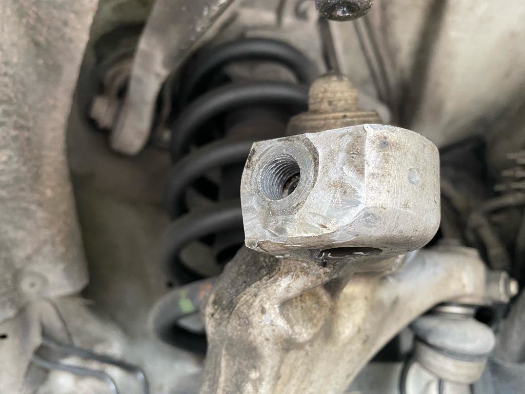

Bon, j'ai réussi à la sortir mais de moitié seulement. C'était trop beau pour être si simple !
Dernière solution, soit je perce (Mais je suis pas très chaud), soit je chauffe (Mais on lit beaucoup d'avis positif ou négatif). Qu'en pensez vous ?

Bravo et très bonne nouvelle que ça ait bougé ! (ce n'est pas toujours le cas avec cette "Fuc..king vis", tristement célèbre sur les trains avants Audi, VW, ...)
ça doit être 26 mm  de filetage.
Essaye de ne pas chauffer (ou alors, avec un décapeur thermique et pas trop près), l'alu du porte fusée n'est pas prévu pour ça !
Si la vis a commencé à bouger, tu pourra peut être l'avoir en "tapant au cul" avec un chasse goupille du même diamètre. Surtout pas un pointeau qui aurait pour effet de "poinçonner" la vis et donc d'augmenter son diamètre. Si le bout fileté butte, coupes-en un bout pour pouvoir la faire sortir le plus possible, et n'hésite pas à arroser au dégrippant (WD40, par exemple).
La vis d'origine est certainement faite dans un alliage plus sérieux que de l'acier "à ferrer les ânes", mais elle est disponible sur le net chez les vendeurs de pièces. En attendant, une vis de 10 doit pouvoir te dépanner. (recherche google avec la ref Audi ...)

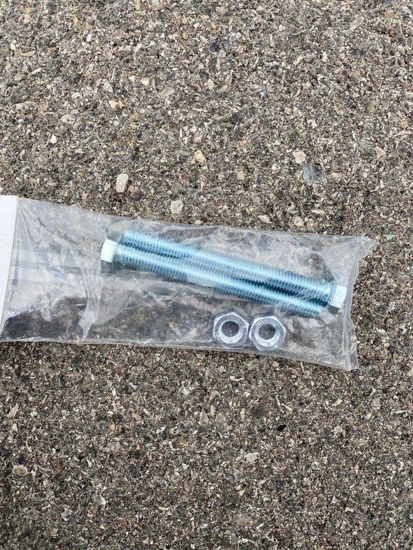

N’ayant pas trouvé de chasse goupille dans mon magasin de bricolage préféré, j’ai acheté des vis qui je l’espère en feront office.
J’ai commandé des choses goupille au cas où sur Internet.617f1fb60750c0ca0dacd58f26108931.jpg&key=2a2bb4f73765c916c67a0f78ab769e666ca7e3d945cd7739cb254dd8c7d9ab2a

Édit : Impressionnant de voir le filetage a l’intérieur qui s’est soudé avec le temps et créé un filtage dans le pivot :
9c41522a65a51d9cfb7fc949904205ce.jpg&key=4c8ee5950a805a82fa67ed8f2257e553eb8bb366021e79838e7eac8bc797fdcc

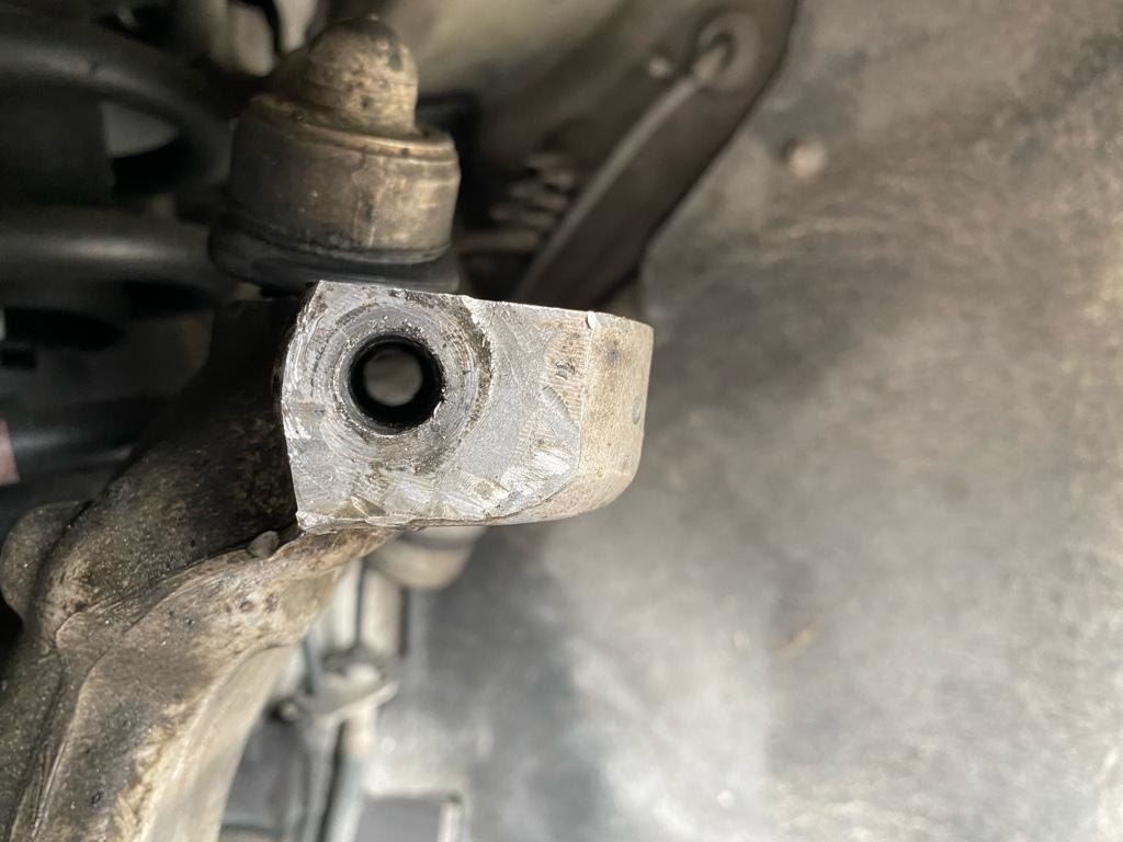

Bon ça avance, avec beaucoup d’huile de coude :
a7a953b9008c74a7b95d3ef4eb719fb2.jpg&key=636c4adebd8731b617fc9f908f5eba128b3f4480c43e6f8a41f6bad6fa960fb2

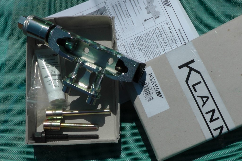

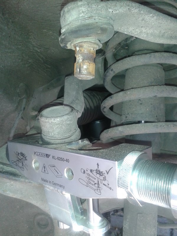

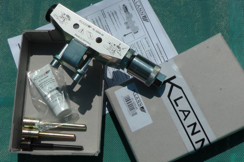

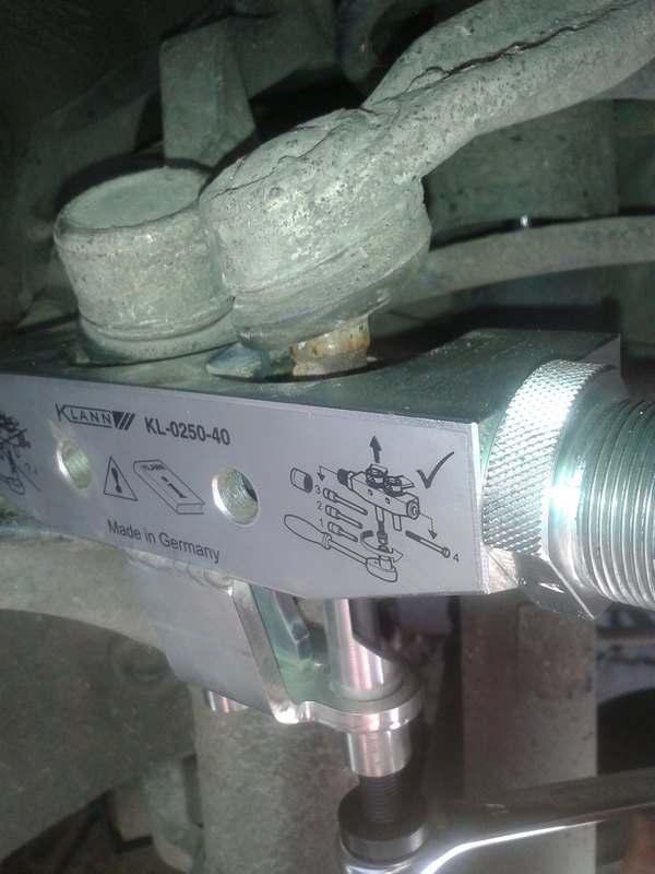

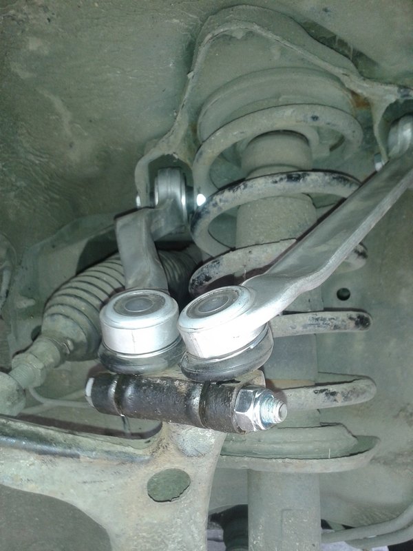

Pour faire du bon boulot et démonter la vis supérieure, rien de mieux que cet outil.....avec une clé à choc....la vis est extraite en 10 min
au maximum....
Un très bon investissement lorsque l' on a plusieurs voitures avec ce genre de biellettes...
  • Aime 1

Super ! ça fait 15 jours que je recherche le lien que j'avais du effacer par erreur ... Merci !
Par contre, c'est un budget ! pour un pro, c'est concevable, pas pour un particulier ... surtout quand on a du temps pour bricoler.
En revanche, comparé au prix du porte fusée (si on le foire en perçant), ça peut se comprendre.
Pour moi, si,  vu le temps de gagné sans se prendre la tête....Particulier oui mais Passionné !
