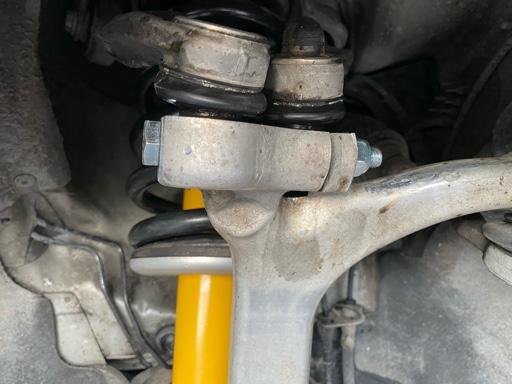

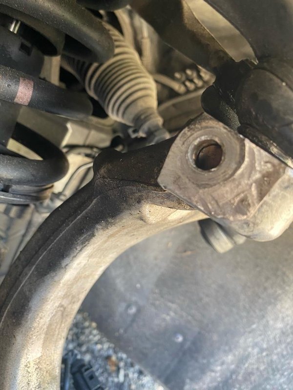

Juste une modeste contribution à ce long topic.
Sans acheter le moindre outil miracle et sans chauffer, voici comment je suis parvenu à enlever ces fichues vis :
Pour la  première, j'ai démonté et sorti l'ensemble amortisseur-ressort-pivot et j'ai tapé sur la vis en bloquant l'ensemble dans la bonne position sur établi.
Puis touché par la grâce divine AP-Smiles_u1F609.png de l'autre côté j'ai coupé la tête de vis et serré l'écrou, ce qui a fait venir la vis, jusqu'à la fin du filet. Là j'ai enlevé l'écrou et mis des rondelles, revissé l'écrou et continué à serrer. J'ai recommencé l'opération d'ajouter des rondelles en coupant la partie de la vis qui était sortie et devenait trop longue. Opération réalisée en 40 mn.
