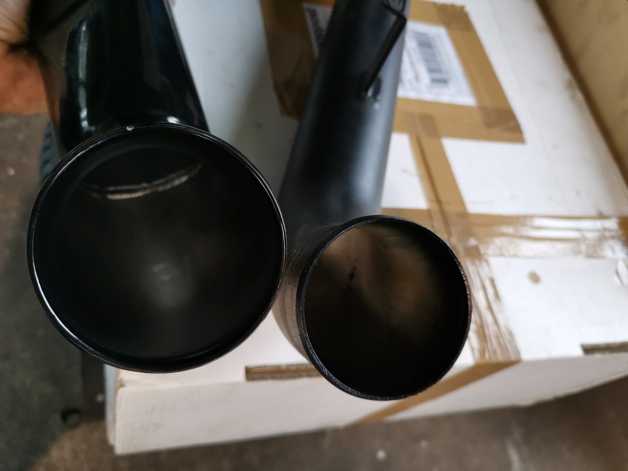

Par contre, comme toutes les admission avec tube métallique, les soudure sont faite du mauvais coté. C'est à dire à l'intérieur du tube. (flèche rouge ci-dessous)
C'est bien pour l'esthétique mais beaucoup moins pour l'écoulement de l'air.
L'avantage des tubes en carbone c'est qu'ils n'ont pas ce type de problème.
HGR à une admission du même type que celle de Hperformance, sur le TTRS Stage 5 de Ralf.
Mais ils ont fait les soudures à l'extérieur. C'est pas top esthétiquement mais c'est bien mieux pour l'écoulement de l'air.

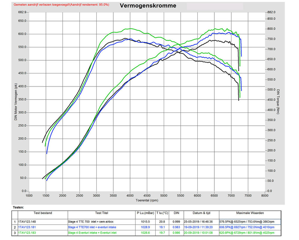

Ensuite car sur des puissances jusqu'à 500 Ps il semble que le gain soit de 2-3% donc on parle de gains faible.
Un autre sujet est jusqu'à quelle niveau de puissance ces admissions sont utilisables?
Tout ce que l'on a qui tient à peu près la route c'est la comparaison entre la 034 Motorsport et la Eventuri que j'ai posté au début.
Et même si on a pas de mesure de puissance on voit au travers de mesure de Duty cycle de la N75 et les mesure d'accélération que la Eventuri et au mieux un peux supérieur à la 034 sinon aussi performante.

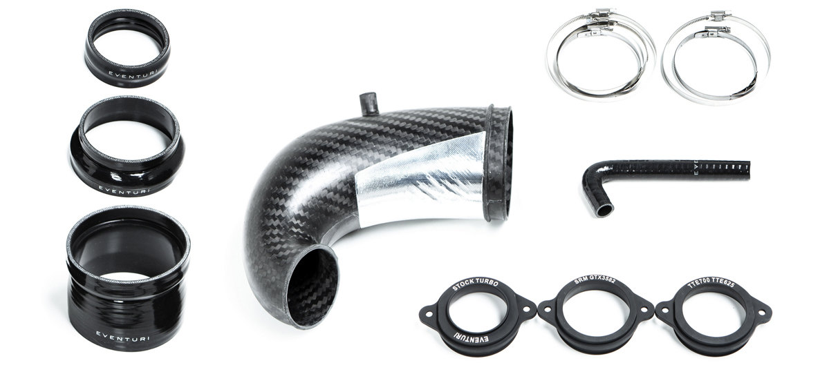

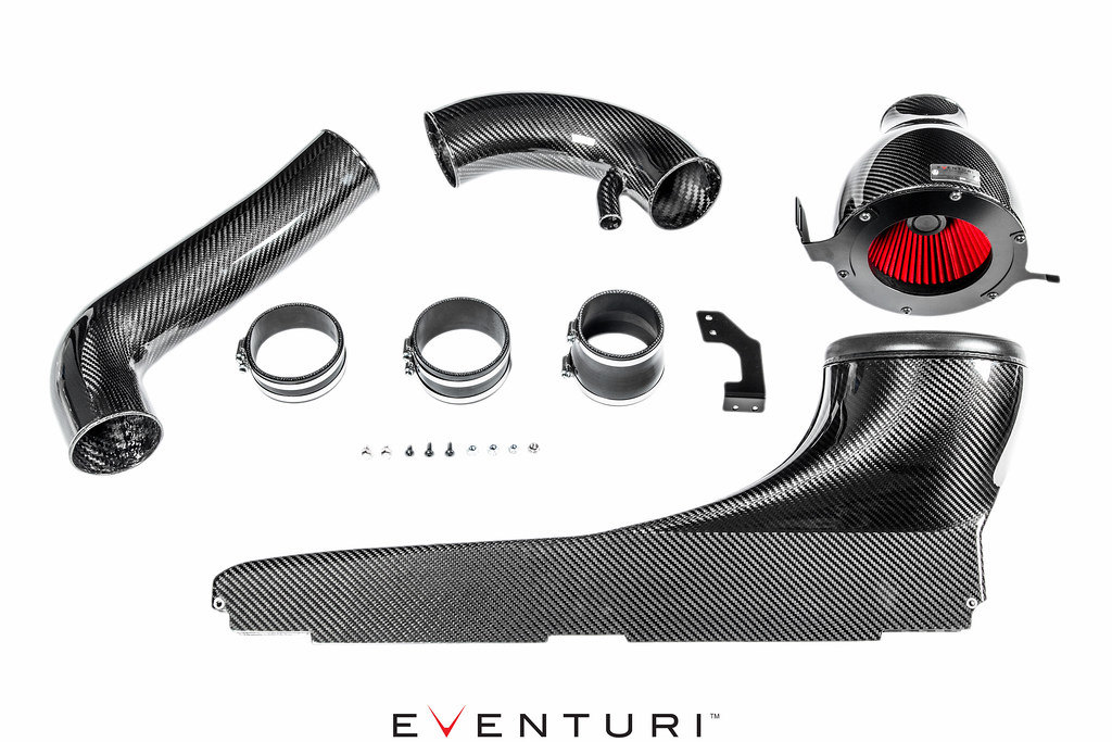

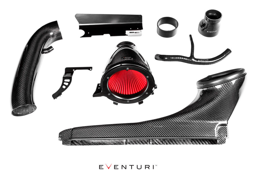

A propos de la Eventuri je viens de trouver deux informations interessantes (TT&A3 MK3).
Ils ont en fait deux admission pour ces autos.

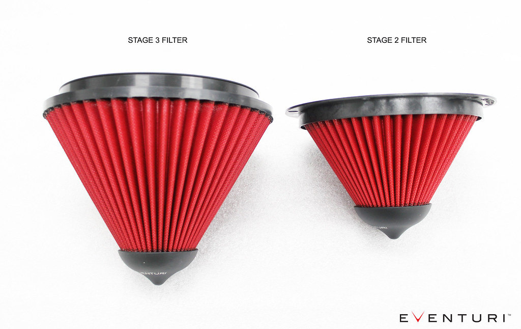

La Gen1 que j'ai présenté au début avec un tube de 88mm et un filtre de 194 mm.
La Gen2 que j'ai présenté au début avec un tube de 103mm et un filtre de 210 mm bien plus gros.
Cela explique aussi la forme du raccord en silicone dons j'ai parlé avant. Mais il y a un truc intéressant (voir plus bas*)
Ont voit ici la différence de taille des filtres!!
*Ils ont eu aussi développé un collecteur comme Hperformance mais en carbon.
Voilà les gains annoncés par Eventuri entre origine, Gen2 avec et sans Turbo inlet avec un Turbo TTE 700.
Maintenant si tu veux mon avis...subjectif, sans parler de prix ou d'homologation, le voilà.
1/ Eventuri.
+ C'est la solution qui me parait la mieux étudié, surtout avec le Turbo Inlet.
+ Le flux d'air est le plus directe possible de l'entrée d'air à la sortie.
+ On a une boite à air qui analyse le flux et évite les turbulences.
+ Un ensemble en carbon, qui évite le transfert de chaleur à 'air d'admission.
+ Esthétiquement ça claque...

- Soudure à l'intérieur du tube.

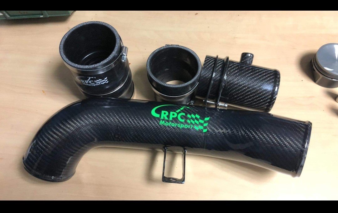

Post très intéressant, j'en suis donc à la partie admission toujours pour un stage 3 (tte500+)
J'ai quand même une restriction limite de budget et je me pose la question sur cette admission que me propose evo engineering , la version proposé par RPC:
http://rpcmotorsport.com/audi-rs3ttrs-cepaczbg/37-admision-carbono-25-tfsi.html
Ce qui me plait c'est qu'elle est en carbone avec le même principe que la HPerformance donc pas de soucis de transmission de chaleur du turbo tout en conservant la boite à air d'origine.
Qu'en pensez-vous?
J'en pense que si c'est EVO qui te l'a recommandé, alors pas de soucis :)
Pour ma part je resterais sur la marque Eventuri, du moins j'attendrais de voir ce que donne leur version pour le TTRS 8J ;)
Le budget de la prépa totale étant déjà élevé je veux être sur pour l'admission, je souhaite garder la boite à air d'origine pour une raison simple, je serai sur de toujours trouver des filtres à air et d'avoir un choix large, ce qui n'est pas le cas quand on dépend d'une marque qui fait son propre filtre pour sa propre admission et vu les prix il ne faut pas se tromper et surtout je préfère gratter un peu sur l'admission et optimiser à minima mon  châssis pour le stage 3.
Il faut d'ailleurs que je choisisse un filtre à air, il me semble que @Laurent_d avait fait un post sur le sujet? (edit : trouvé sur son post)

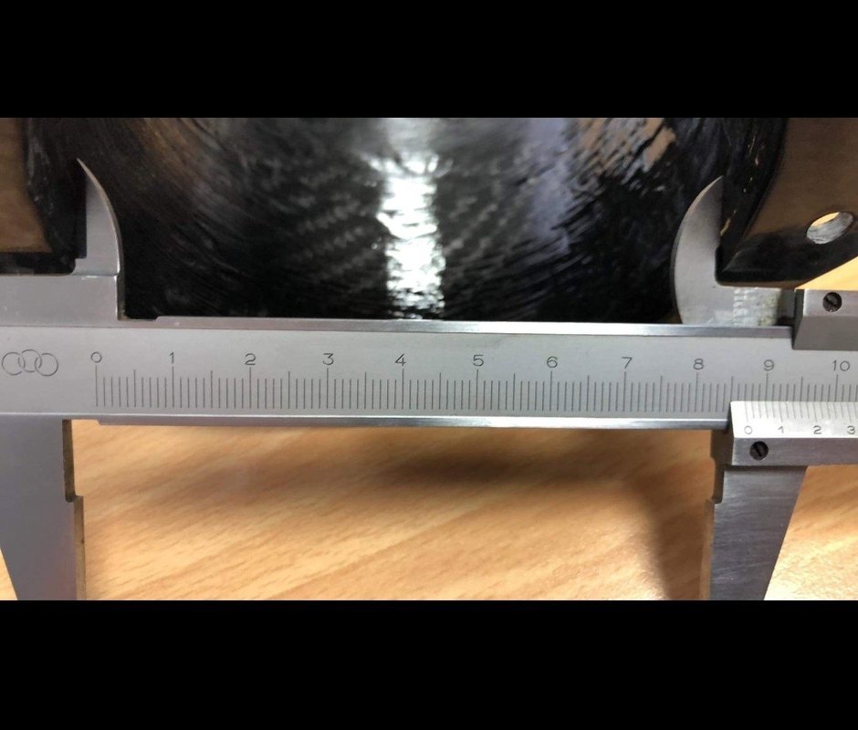

Sinon pour l'admission rpc quelques photos fournies par Evo:
310702212_ad03.thumb.jpg.9e483c4c60ace647dfd37593e8c9de33.jpgad02.thumb.jpg.cdede127877f1e7c508acdfdb68c171c.jpg
Elle a l'air pas mail cette admission. Surtout par rapport au prix.
Il y a une tulipe d'admission plus grande, ce qui manque souvent dans les admissions à ce type de prix.
L'intérieur des tube a l'air vernis alors qu'ils sont souvent brut chez la concurence.
Il semble que les filetage soient des insert métalliques. Est ce le cas?
Selles bémol:
La pate de fixation du tube principale à l'air un peu frêle vu d'ici. Est-ce le cas?
Le logo vert ne plera pas à tout le monde. Est il possible de le retirer?
