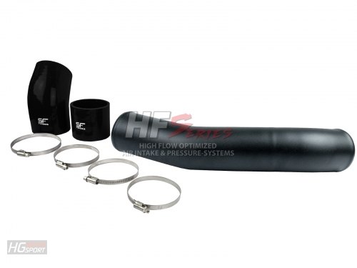

PPH: Boite à air d'origine avec modifications des entrées d'air et tube et cône d'admission (à confirmer) de section plus élevé 90mm en aluminium ou en carbone.
+ + L'idée est simple mais semble de bon sens, augmenter le diamètre du tube d'admission pour diminuer les pertes et le tube lisse favorise aussi l'écoulement par rapport au tube d'origine plus torturé.
-  -On ne sait pas si le cône placé dans la boite à aire a un diamètre plus important ça serait logique mais ce n'est pas bien précisé. L'état de surface intérieur du tube carbon n'est pas génial.
Le tube aluminium n'isole pas de la chaleur du compartiment moteur.
Ca fait quand même un peu bricolage.

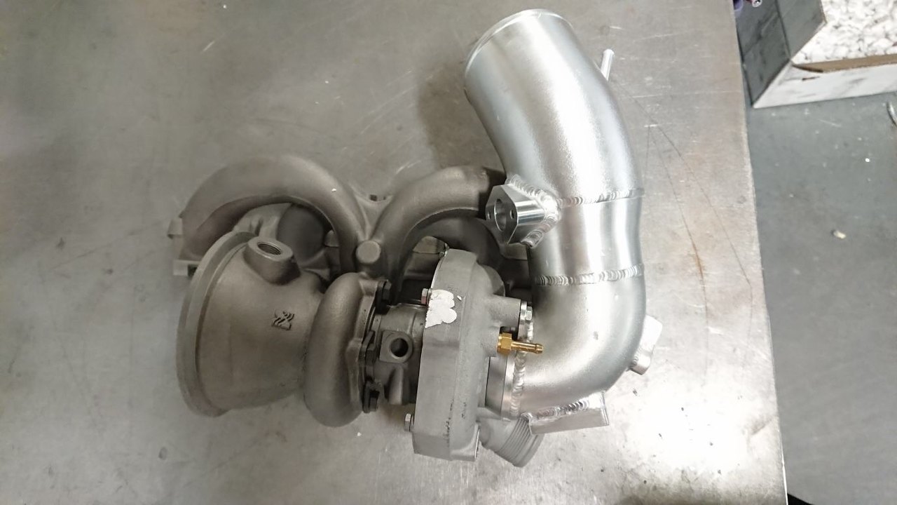

HPerformance: Même idée que PPH sauf que là le cône de la boite à air est clairement modifié.
+ + Comme PPH mais semble plus travaillé
- - Les soudures du tube d'aluminium sont à l'intérieur ce qui est bon pour l'esthétique mais moins pour l'écoulement.

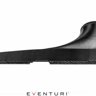

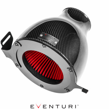

Eventuri: Toute l'admission est remplacée depuis l'entrée d'air de la calandre en passant par une boite à air spécifique accueillant un filtre à air conique suivi un tube en deux parties, le tout en carbone.
C'est la première fois que je vois une admission où l'écoulement semble avoir été pensé de bout en bout. La boite à air qui abrite le filtre à air semble particulièrement bien étudier pour favoriser l'écoulement à travers le filtre et le passage d'un écoulement turbulent à un écoulement laminaire.
Elle n'existe pour l'instant que pour RS3 8V et TTRS 8S mais une version pour les RS3 8P et TTRS 8J est en cours de développement.
Enfin une homologation TÜV est en cours également.
+ + Belle pièce (semble-t-il) l'écoulement à été travaillé, isolement termite grace au carbone. Homologation TÜV
- - Le prix, surface du filtre à air semble réduite.

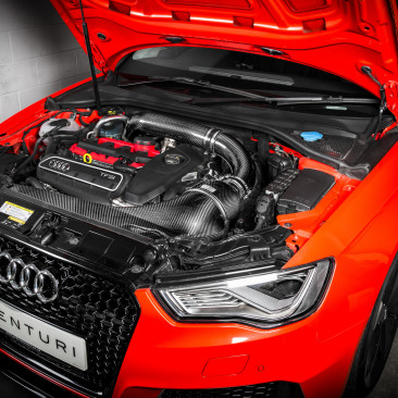

De plus, tout le système a été conçu pour être fermé, ce qui empêche le turbo d'aspirer l'air chaud du moteur.
Toute le secret du système commence juste à l'avant, où un canal d'admission tout en carbone fournit plus d'air frais. En outre, la surface rugueuse à l'intérieur du système entier crée une petite turbulence, ce qui augmente le volume du flux d'air, ce qui entraîne en effet des températures d'admission plus froides pour plus de puissance.
(Commentaire de Laurent_d: En écoulement, il est préférable d'avoir une surface dont l'aspérité va générer une fine couche d'air statique sur laquelle va glisser l'air en mouvement plutôt qu'une surface lisse. Par contre dans ce cas je pense que c'est aussi une façon de cacher les "défauts" de fabrication lié au moulage)

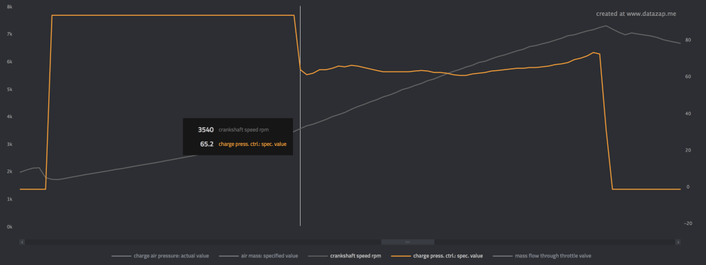

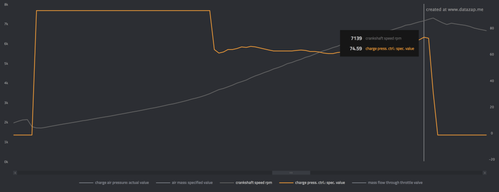

Les protocoles énumérés ci-dessous ont été exécutés en 5ème vitesse et à pleine charge à une température ambiante de 10 ° C avec un taux d'échantillonnage de 8x, permettant un maximum de VCDS.
Commençons par l' admission de série .
Dans le graphique ci-dessous, nous pouvons voir que le wastegate doit fonctionner à 100% pour produire une pression de suralimentation de 1,6 bar. Une fois ces 1,6 bars atteints, la puissance chute immédiatement à 65,2% à 3540 tr / min. retour (ligne grise).
1
Dans le graphique suivant, nous suivons la ligne orange et voyons comment cette performance change de manière dynamique pour contenir la cible de 1,6 bar.Le wastegate fonctionne à 74,59% à 7139 rpm.
2

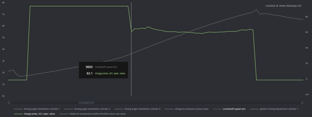

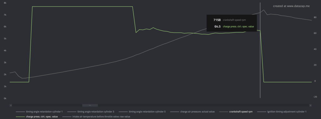

Maintenant, nous arrivons à l'admission de 034 Motorsports: ( Note: D.: Comparable à d'autres fabricants allemands )
Dans le graphique suivant, vous pouvez voir que 100% d'activité de la wastegate est nécessaire pour atteindre 1,6 bar (ligne verte). Une fois celles-ci atteintes, l'activité chute immédiatement à 62,1% à 3603 tr / min. (ligne grise).
3
Ensuite, nous suivons à nouveau la ligne verte et observons comment la wastegate fonctionne pour maintenir la pression de suralimentation de 1,6 bar. La charge de travail est de 64,5% à 7158 tr / min.
4
Nous voyons plus haut que lorsqu'on la compare à la série avec l'apport 034 à l'extrémité inférieure de l'échelle, l'efficacité est augmentée de 3,1% et de 10,09% à l'extrémité supérieure de l'échelle. Une amélioration marginale dans l'extrémité inférieure et une grande amélioration à la limite supérieure.

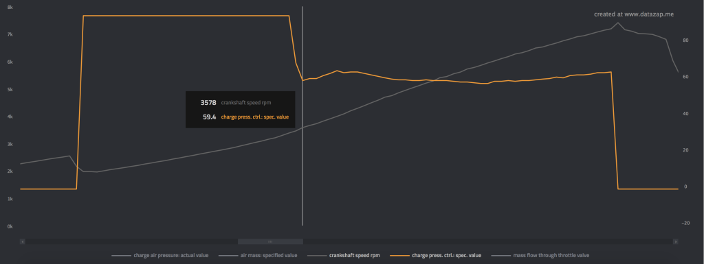

Enfin, nous soumettons le système de Eventuri au même test. Je suis vraiment curieux de savoir si un système fermé comme le Eventuri bat la construction ouverte du 034 - ce qui théoriquement devrait permettre plus de flux d'air - dans la pratique. Bref, il faut supposer que le Eventuri doit se battre fort car l'air ne vient que de l'entrée et non de partout comme le 034.
Voici le cycle de travail de l'Eventuri à l'extrémité inférieure avec 59,4%
5
À l'extrémité supérieure, 64,09%
6

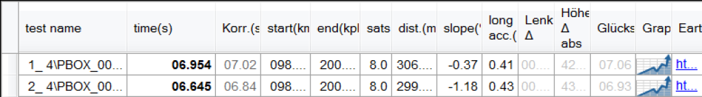

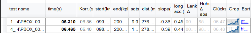

Voyons maintenant les valeurs d'accélération de 100-200 km / h avec VBOX. Tous les tests ont été effectués à nouveau à une température extérieure de 10 ° C et un réservoir plein de Tesco Momentum.
Tout d'abord, la mesure avec l'entrée en série. Nous avons conduit 6 fois avec chaque système et pris les deux meilleures valeurs pour la comparaison. Ces temps ont été corrigés dans l'ordre croissant pour la meilleure précision possible.
Pbox1
Ensuite, le système de Eventuri. Une amélioration immédiate d'une demi-seconde. C'est un nombre absolument énorme à 100 - 200 mesure. Ceux qui savent le sauront!
Pbox2

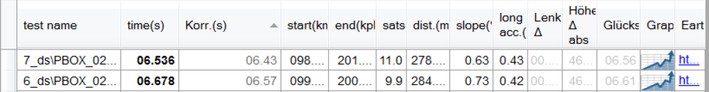

Le système 034
Pbox3
Ici aussi, Eventuri remonte le podium.

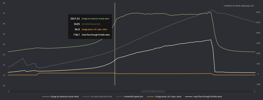

Pour cela, j'ai également utilisé à nouveau le style de l'enregistrement de données déjà utilisé, afin de mieux comparer les différences entre les trois systèmes.
Le système de série fait à 3450 tours par minute. 2547mbar Boost (atmosphérique) avec une masse d'air de 718 g / s
Spool1

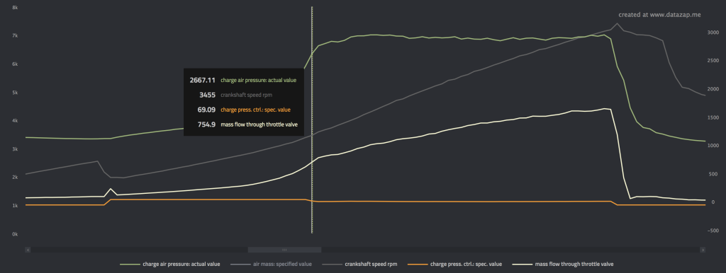

Le système Eventuri génère 2667mbar boost à 3450rpm. avec une masse d'air de 754 g / s. Cela fait environ 0,1 bar de plus à la même vitesse par rapport au système standard. C'était exactement le but et beaucoup d'autres systèmes échouent ici. Le graphique suivant du turbo montre la réponse sur la route.
Spool2

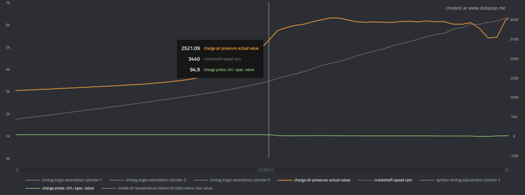

Maintenant, vient le graphique de la 034 qui sous-tend mon sentiment de réagir un peu plus lent que le système en série.
034 crée une pression de suralimentation de 2521 mbar à 3450 tr / min, ce qui est inférieur au système standard. Cela montre comment la conception du filtre de Eventuri, dont nous avons parlé plus tôt, agit par rapport aux systèmes conventionnels.
Spool3
Les chiffres obtenus ici peuvent sembler faibles compte tenu de la pression de suralimentation maximale de 1,6 bar maximum sur le turbo. Mais un gain de performance de 0,1 bar, c'est beaucoup.

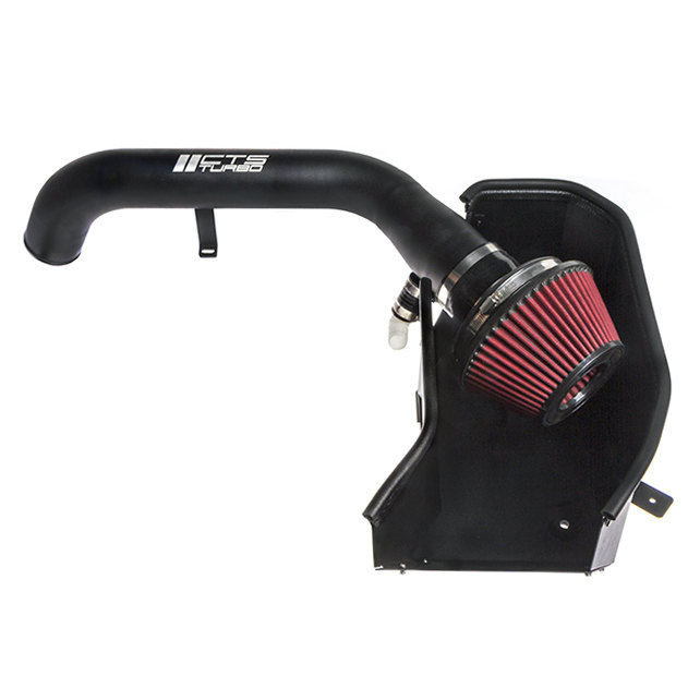

Il en existe d'autres comme les RacingLine (anciennement VW Racing), CTS, Revo, Ram air, HG... mais ces dernières ne jouent pas dans la même court...
Après avoir eu la VWR, j'ai longuement hésité entre la 034 et la HPerformance, j'ai choisi cette dernière uniquement pour des raisons de discrétion...

Je ne pense pas que cela apporte grand chose effectivement. Quoique j'ai trouvé 3 sources distinctes qui ont toutes mesurées des gains de l'ordre de 4%/5% au bancs...
Des gains en terme de chevaux/couple ?
Remplacer l'admission demande-t-il de revoir la cartographie moteur ou pas du coup ? Question bête sûrement, mais elle m'est venue comme ça en répondant alors je la pose :)
Les deux, selon les 3 courbes ci-dessous.
Mais attention! Les deux premières sont de sources differentes mais publiées avec le Logo Eventuri...
La troisième vient de BBM Motorsport, un préparateur Allemand.
La deuxième vient d'une auto préparées les autres non.
J'avoue que le gain aussi conséquent sur l'ensemble de la plage de régime me parait...douteux.
Et se doute, trouve peut être une explication dans la vidéo de BBM https://youtu.be/PBdKgIat3XU
Ils ne fond qu'un tir (une mesure) avant et après montage de l"admission.
Or, normalement, il faut faire un tir de conditionnement (mise en température) avant le premier tire.
Sinon, lors du premier tir toutes les pièces ne sont pas à température et le moteur sort moins de puissance. (C'est l'inverse sur des moteurs mal tunés qui ont trop de thermique.)
D'ailleurs sur la dernière photo ci-dessous de ABT, il font un premier tir de conditionnement et le gain n'est que de 2% - 3% de 5700tr/min à 7000tr/min. (Ne pas tenir compte des différences entre 2800 et 3800 tr/min, ce sont des écarts liés à la régulation qui peuvent être differentes à chaque mesure.)
Ca me parait plus réaliste et corrobore les mesures faite sur la position de la wastegate dans mon premier poste.

Bon, après recherche, j'ai trouvé deux trucs qui ne me plaise pas sur les admissions PPH et Eventuri.
PPH:
Je leur ai envoyé un mail pour avoir la confirmation (pas de réponse pour l"instant), mais en cherchant sur le web j'ai trouvé la photo du kit ouvert (ci-dessous).
La tulipe d'admission de la boite reste d'origine...Elle fait 77mm de diamètre je crois. (Entourée en rouge).
Seule la sortie (flèche rouge) et le tube principale font 90mm...
C'est absurde et rédhibitoire à mon sens.
Car non seulement l'entrée d'air n'est pas plus grande mais en plus cela crée un changement de section brutale qui est mauvais pour les perte de charge.
Il aurait mieux valu rester sur un tube de 80mm.
5BD89131-E0C1-4C4B-BB05-56759A7DCE6B_1_201_a.jpeg.7594c51eac5fa77315de7a4f7a0c3c89.jpeg
A ce titre là autant prendre l'HG Motorsport. C'est pas de l'ingénierie de haut vol, mais au moins le tube fait 80mm ce qui est plus cohérent et cela coute beaucoup moins cher.
Eventuri:
Ce n'était pas visible sur les premières photos que j'ai trouvées mais, le raccord en Silicone au collecteur du turbo passe de 90 mm à environ 65mm sur une très courte distance.
Ce n'est pas optimale pour l'écoulement et decevant vu le tarif.

hperformance-real-90mm-ansaugung-fuer-25
Par contre  Hperformance propose une solution en changent le collecteur du turbo (compatible pour les turbo de série)
Quoique la photo ne semble pas montrer la bonne pièces car les point de fixations ainsi que le diamètre d'entrée du compresseur ne sont pas les même que sur la pièce de série contrairement à ce qui est écris dans la description...
A moins que ce soit une illusion d'optique lié à la photo...

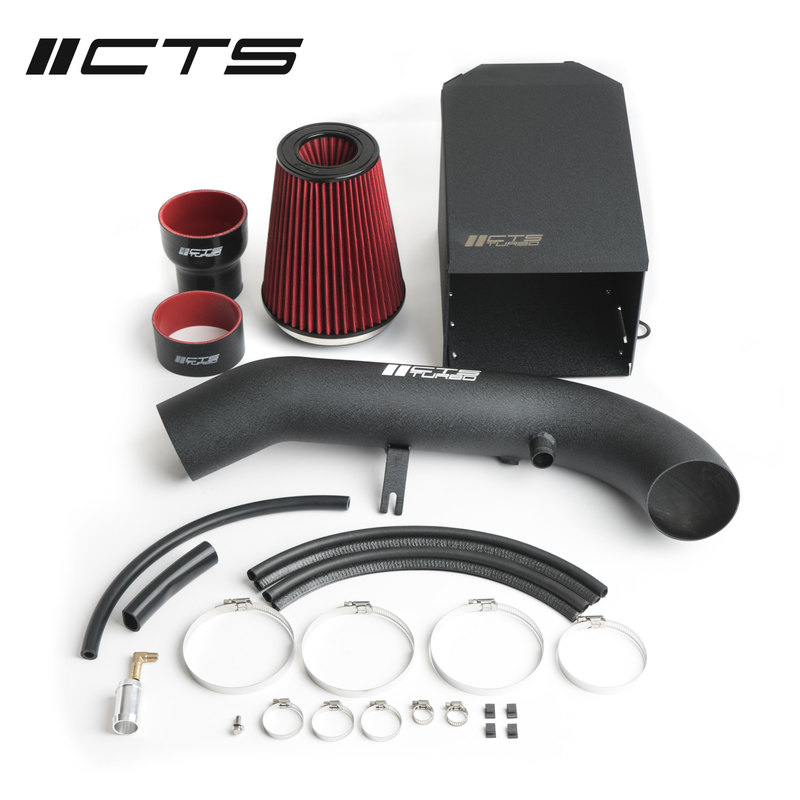

La CTS fait partie, pour moi des bricolages.
La pseudo boite à air est une blague.
Seule le tube n'est pas trop mal, mais il se raccorde comme les autres au collecteur du turbo avec un raccord au changement brutal de section.
Comme pour la 034MS est à le défaut d'avoir un filtre ouvert.
