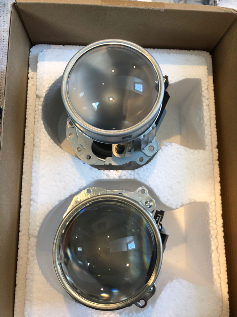

Déjà voilà la différence entre l’ancienne lentille (en haut) et les EVO (en bas) la transparence parle d’elle même....
J’ai nettoyé justement la lentille avant de prendre la photo. Et on verra le résultat ce soir car j’avais pas prévu de le faire aujourd’hui du coup j’ai dû remettre mes ampoules actuelles...
@SamZ-69 non meme avec un nettoyage de la lentille tu ne peux pas avoir le meme rendu :)
la lentille de la evox R2 est plutôt une lentille de type HD si on la compare avec celle d'origine
Ce qui joue aussi beaucoup sur un meilleur flux lumineux c'est le bol du réflecteur qui est complètement chromé par rapport à celle d'origine qui donne l'impression d'être peint !
Non Sam, le prisme de la lentille est également différent au vu de certaines photos que j'ai pu voir . Mais j'ai hâte de voir le rendu de nuit .

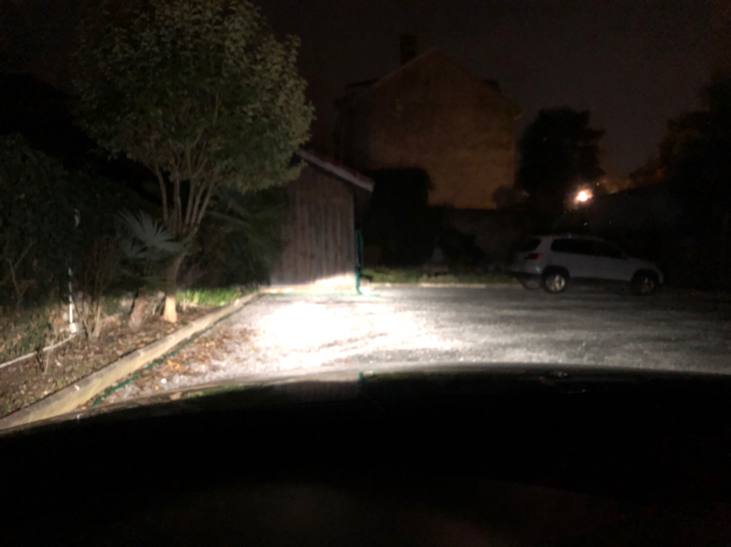

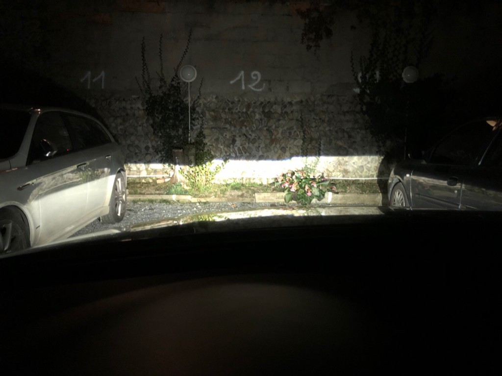

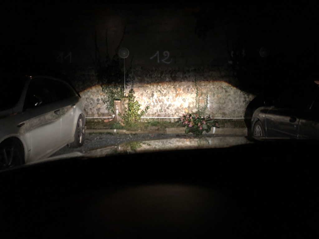

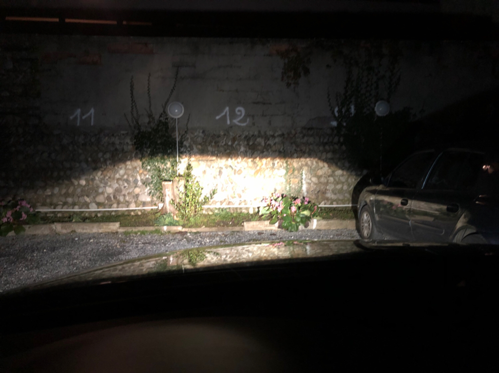

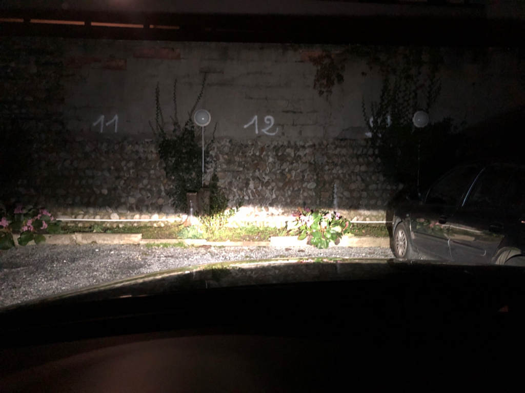

Aller c’est parti pour les premières photos comparative des Hella E55 vs EVOX-R 2.0 maintenant que j’ai réglé le site des phares...
Alors les Hella E55
EVOX-R 2.0

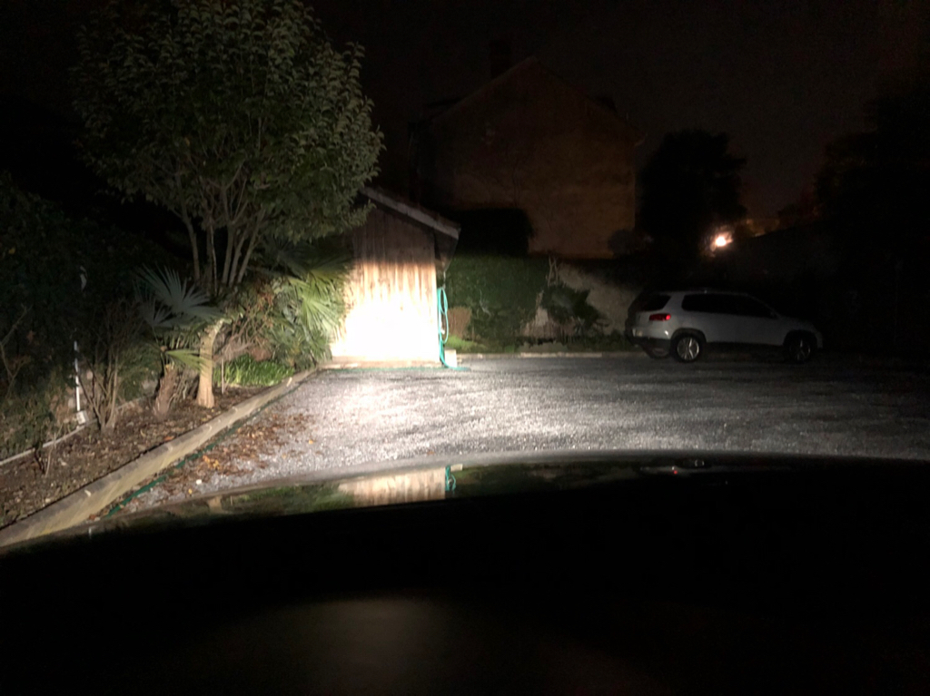

Plein phare E55
Plein phare EVOX-R 2.0
De plus prêt contre un mur...
Hella E55
EVOX-R 2.0

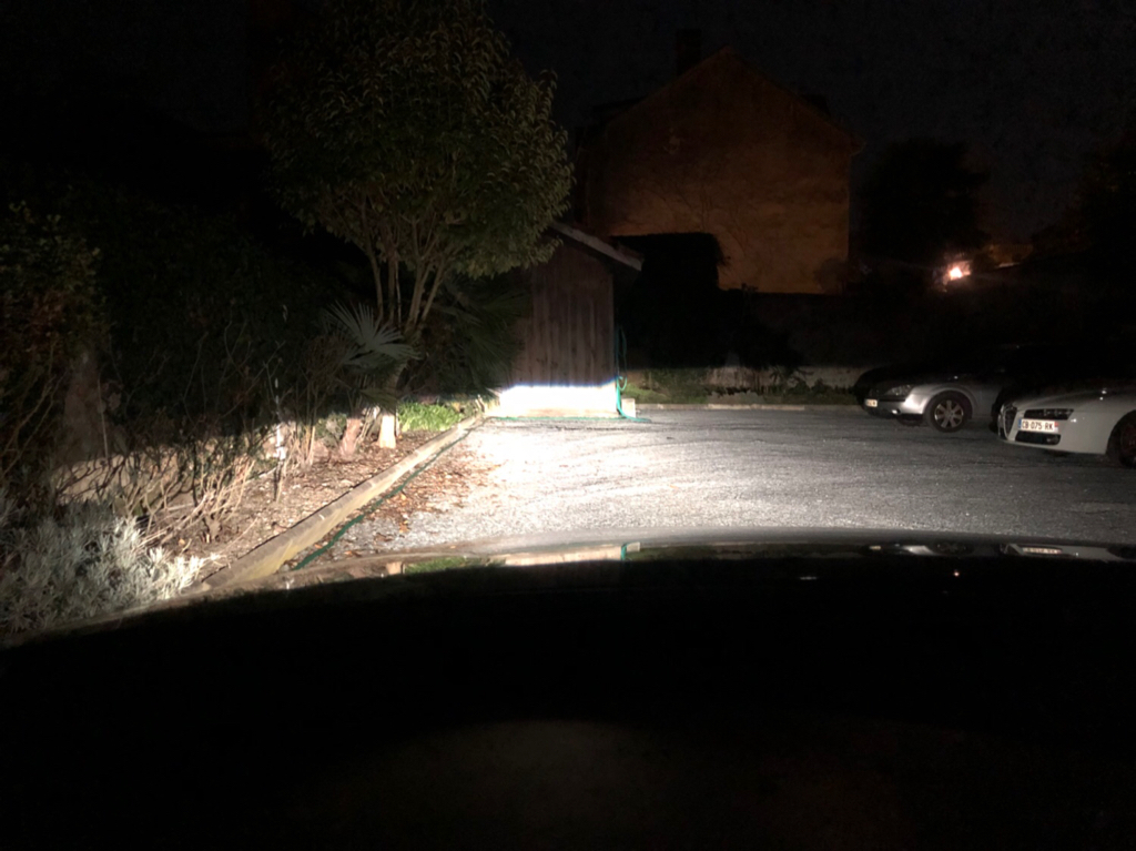

En plein phare E55
En plein phare EVOX-R 2.0
Voilà résultat vraiment impressionnant en vrai et pas très représentatif sur les photos. Il faut maintenant que je change les ampoules xénon par des OSRAM nightbreaker....

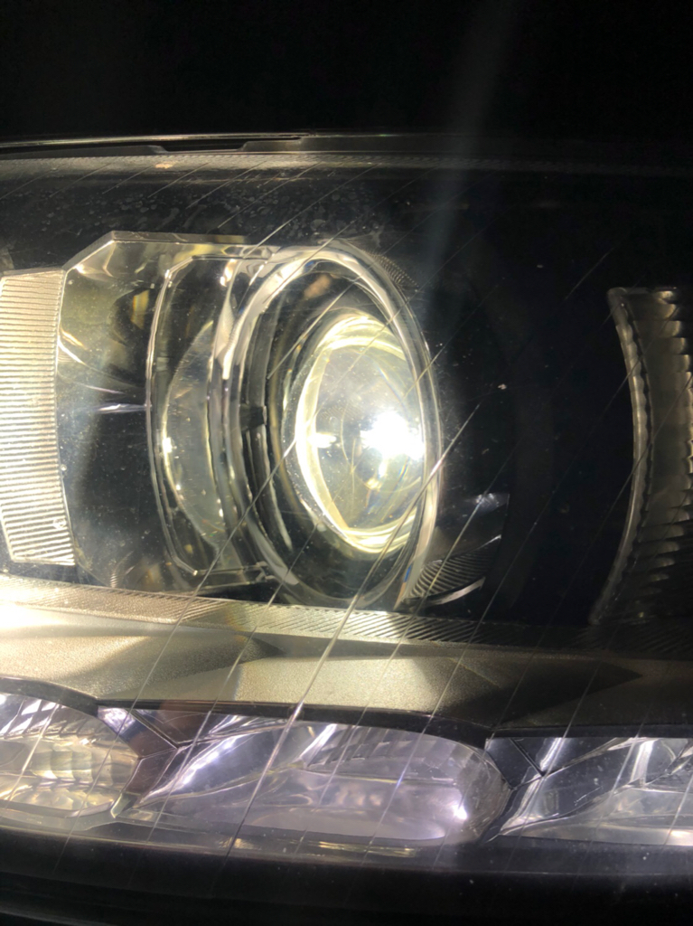

Voilà l’optique en zoom on voit presque l’ampoule à travers là lentille:
Le tuto va arrivé faut que je le mette en page. Mais vu le résultat franchement si vous avez 70€ et 2h de temps à perdre surtout n’hésitez pas à faire cette modif qui reste (sans système AFS) très facile d’exécution.
