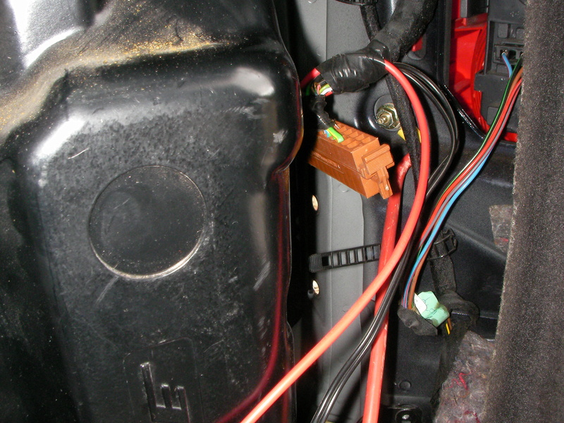

j ai modifié un cordon rca pour pouvoir le "repiquer" sur la prise de l ampli bose d origine , et biensur passé une alim venant directement de la batterie

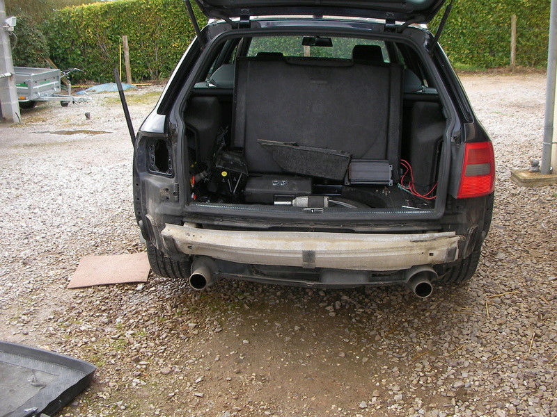

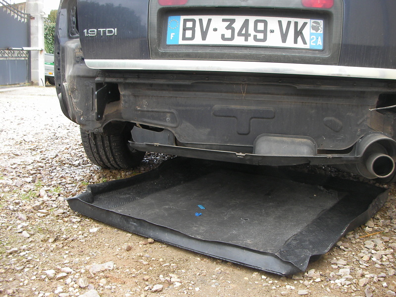

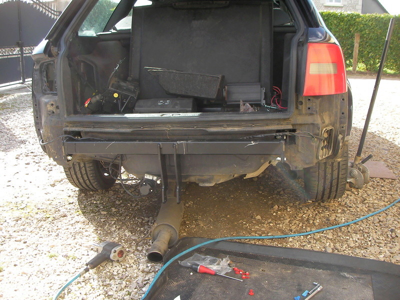

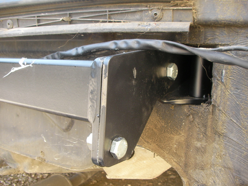

attelage recu , plus qu a le monter :applaudit:
et au passage je vais remettre les silencieux d origine tout en gardant le X pipes "sport" , car je suis ammené a faire un peu de route en ce moment , et madame ronchonne un peu avec le bruit pffffffffff
Bon courage pour le montage et dommage pour les silencieux. As tu toujours les silencieux intermédiaires ? Si non ça amplifie le bruit de manière très significative 😉

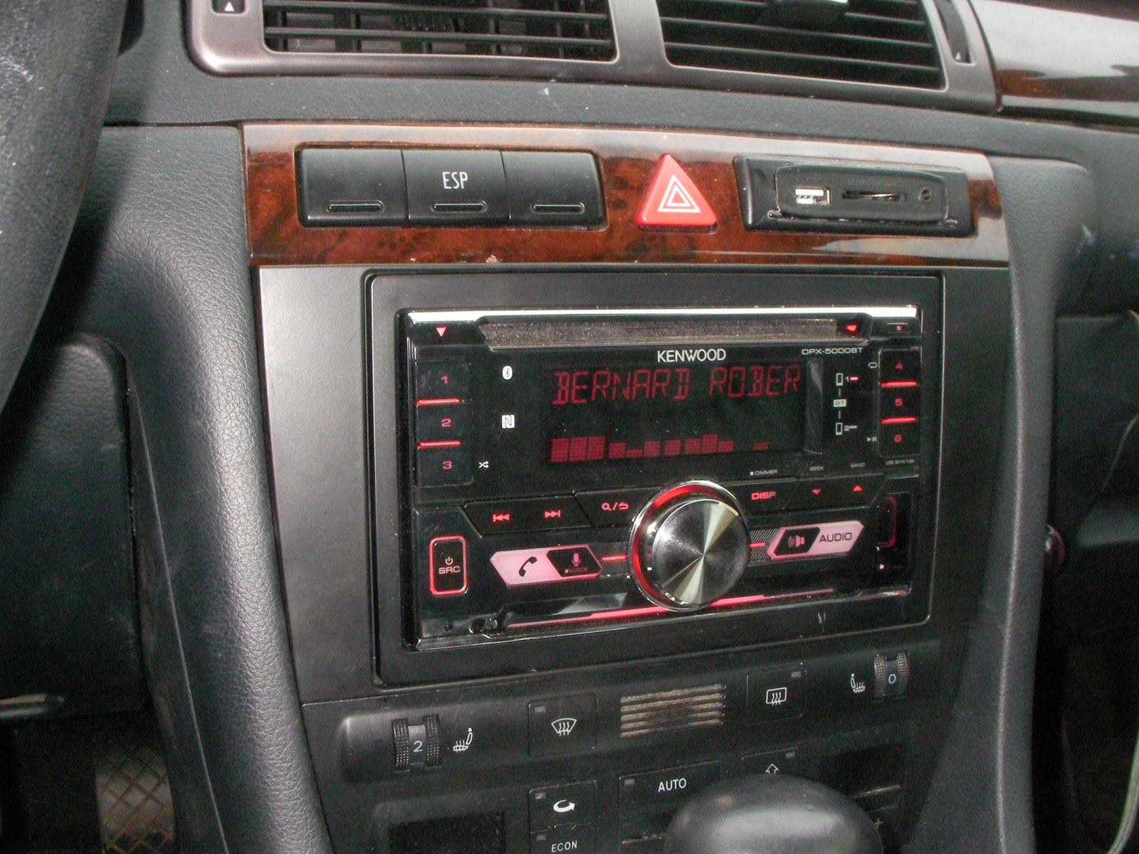

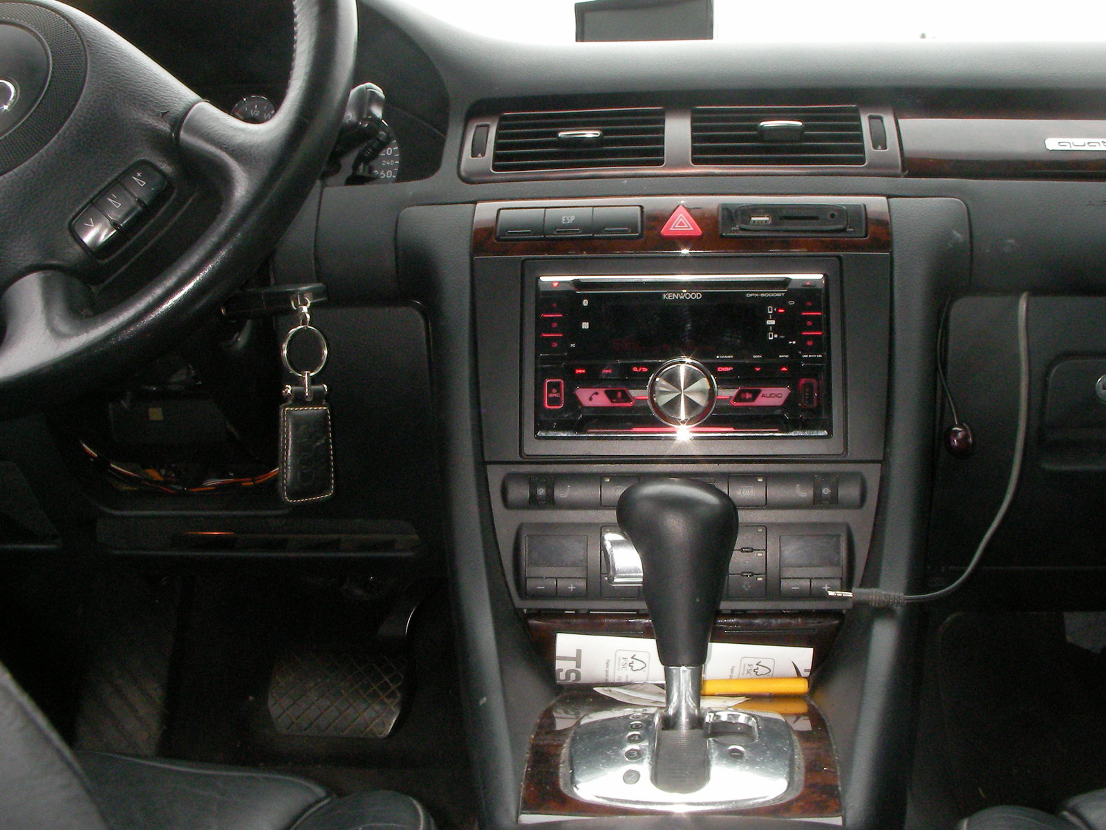

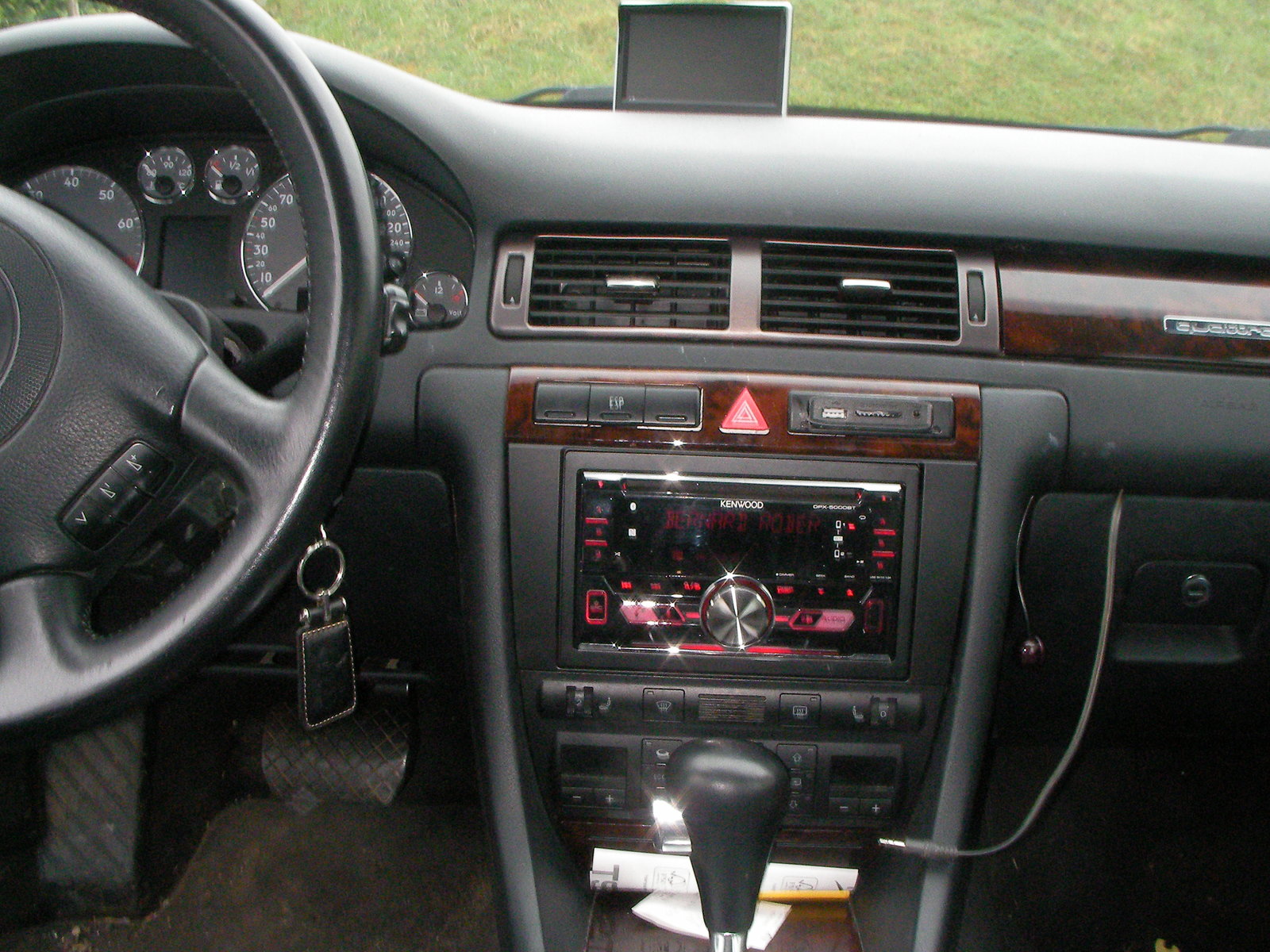

je retente le chgt de l autoradio ,   je viens d en commander un beau plus qu a le recevoir , j ai aussi commandé le faisceau can-bus
ca va etre beau Kenwood DDX9716BTS
C’est la même marque d’attelage que j’ai installé sur ma A3 il y a 3 ans. Ça tient 😉
Par contre ton renfort en aluminium a l’air déformé sur le côté gauche ?
oui , il etait deformé , sans doute un choc par l ancien proprietaire , mais comme plus besoin avec l attelage il est parti a la dechetterie
sinon oui , ca a l air solide comme montage (pas encore testé , mais il vaut mieux avec le plateau porte voiture dessus lolllll)
