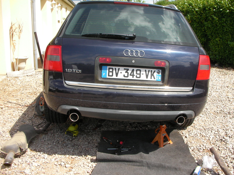

je pensait remplacer mes silencieux par des tubes et des sorties , mais vu le prix je n ai pas envie de m embeter , plus qu a voir le resultat

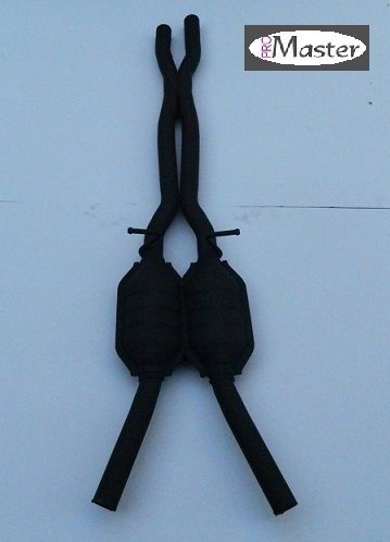

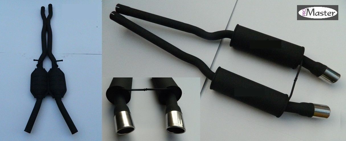

alors pour faire simple , le cintrage des tubes demande a etre modifié , ou alors prendre le kit avec le silencieux central (j ai hésité) , mais un coup de chalumeau et le tour est joué , prevoir d acheter 2 colliers en 54mm , sinon hormis le coup des cintrage c est presque plug and play ,
le son est vraiment sympa , pas trop bruyant mais bien caverneux a bas regime , et en plein gaz c est tres tres correct , en clair c est ce que j attendais comme son bien sourd , aucuns soucis a faire de grands trajets , par contre a bas regime vitre ouverte c est le pied total

par contre avec les silencieux finaux , non aucunes resonnances , le son est bien sourd , mais un poil trop feutré encore :icon_biggrin:
Info intéressante s'il n'y a pas de résonnances. Je suis en tube après l'intermédiaire et ça résonne quand même beaucoup.
Tu t'es marré avec le 1.9 TDI sur la malle arrière :lol:
c est l ancien proprio qui l avait posé le TDI , je pense qu il va rester
je ferais un retour une fois qu il sera posé , je pense que ca va ameliorer encore un peu la mélodie

je viens de monter mon silencieux central , pas de soucis de montage , c est plug and play , par contre obligé de re-jouer du chalumeau pour recintrer les silencieux finaux , donc ca demande un peu d adaptation pour l ensemble
le rendu du son est superbe, je suis tres heureux de mes achats
je ferais une video de bonne qualité car celle que j ai fait le rendu et bien moyen (comme la 1ere) mais ca vient de mon camescope car en realité c est superbe
pour les nterréssés , c est la http://www.ebay.fr/itm/Exhaust-Rear-Flow-Muffler-Centre-Silencer-AUDI-A6-S6-4B-C5-Quattro-LOUD/112422774574?ssPageName=STRK%3AMEBIDX%3AIT&_trksid=p2055119.m1438.l2649
s-l1600.jpgne pas oublier de prevoir de recintrer un peu les tubes des silencieux finaux
