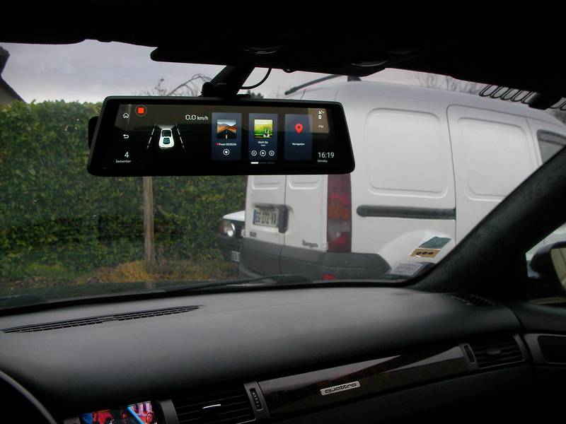

moi j ai recuperé le logement de la boule sur le retro d origine puis adapté sur le gps , mais il se vend des support tout pret pour 8 euros (j avais pas envie d attendre les 15 jours de delai)
https://fr.aliexpress.com/item/Univeral-bracket-for-Mirror-DVR-Navigation/32802545945.html?spm=a2g0s.13010208.99999999.269.pUIbB9
merci
j avais un peu peur que ca fasse "beauf" , mais ca s integre sans trop choquer
merci

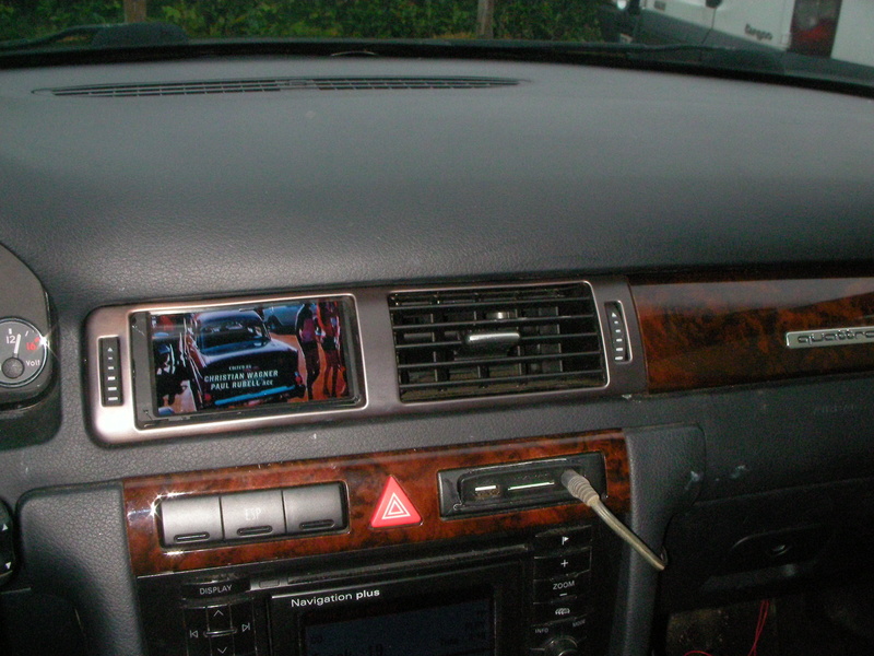

l ecran dans l aerateur ne restera pas , c est juste en attendant un cordon av-in (different de celui que j ai) pour avoir tnt et video dans le "retro gps"
car la ca ne fait pas tres tres propre de près

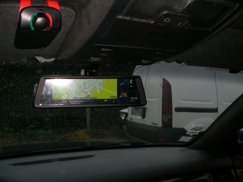

apres une petite ballade dans les ardennes (environ 1200 kms AR) j ai eu le temps de tester ce fameux retro gps
la fonction retroviseur fonctionne tres tres bien , je ne vois pas de grosse difference avec le retro d origine , de jour comme de nuit

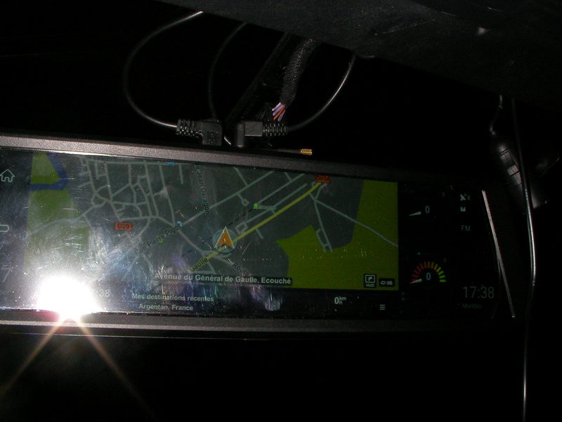

niveau gps , ca fonctionne bien , meme si je prefere avoir le gps dans le bas du parebrise (ce que j ai fais) car cela oblige a quitter la route des yeux

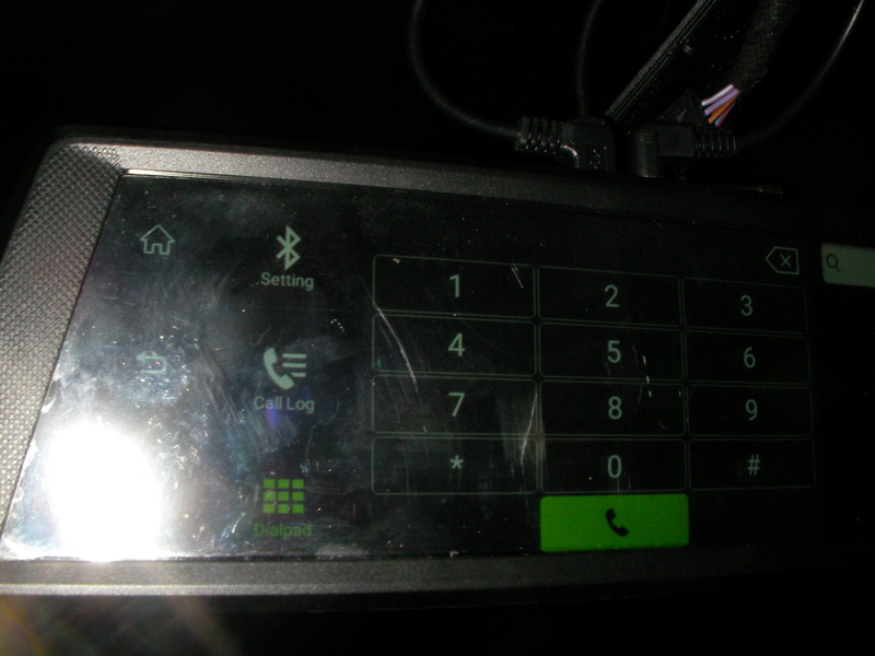

je n ai pas encore essayé la fonction "kit main libre" ayant encore mon kit parrot
pour ce qui est du tuner tnt , c est parfait lors des bouchons parisiens ou lors des attentes de rdv ou autre , mais en roulant de nombreuses coupures de reception se font sentir
le dvr (enregistreur de conduite sur le retro gps) fonctionne tres tres bien

derniers petits changements , l ecran dans l aérateur ne fesait pas assez propre , je suis donc repassé avec un ecran de 5 pouces sur le tdb , c est beaucoup moins discret mais c est plus propre
je suis en train d etudier l installation d un vrai "dsp" , mais ce qui me bloque c est pour l enceinte centrale car je veux que l instalation soit propre et non pas "bricolage"
