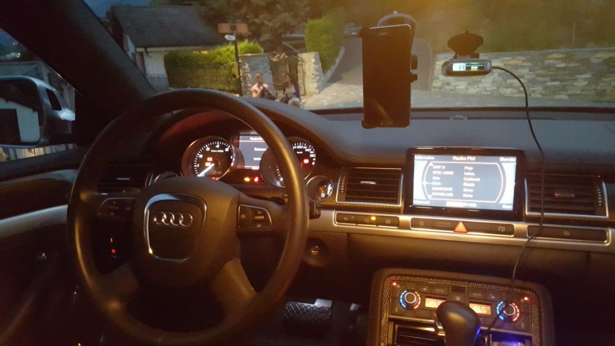

Effectivement ! L'agrement de conduite est assez incroyable. Et c'est d'une souplesse... c'est simple j'ai l'impression de l'avoir toujour eu. J'ai encore de la peine avec les commandes, je me mélange un peu les pinçeaux avec les boutons et surtout l'écran qui a des menus assez déroutants, mais ça va venir. J'ai mis trois heure à comprendre que le bouton start ne fonctionnait que si la clé n'était pas dans le contact. J'ai cru à une panne au début ! Est-ce que pour la présentation je dois ouvrir un nouveau sujet ou je peux la faire içi ?
Merci à tous ! Je ferai d'autres photos très bientôt.

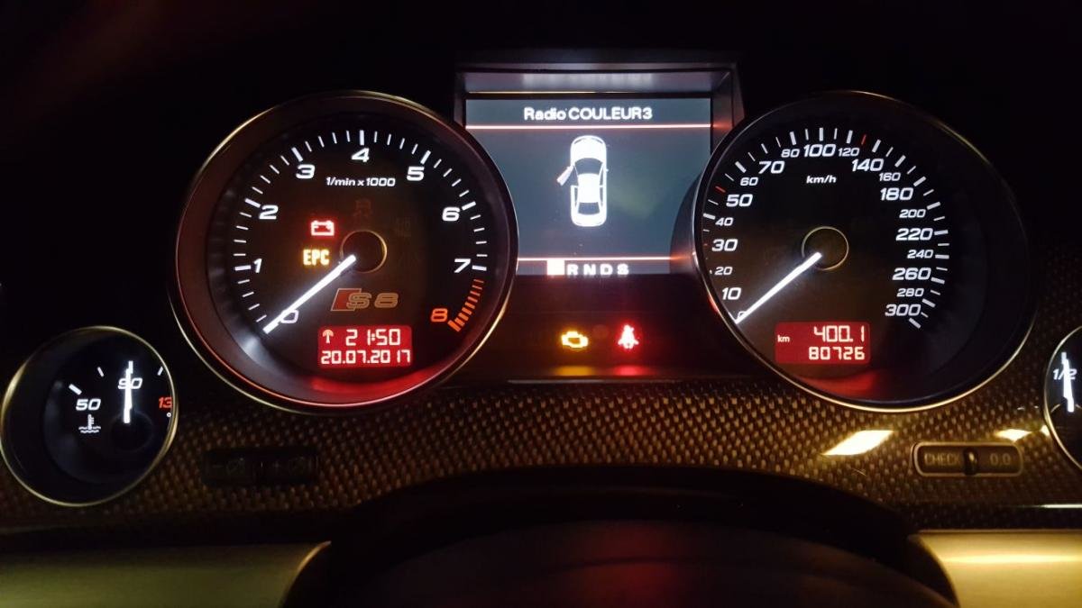

Voici les kilomètres de la bête :
