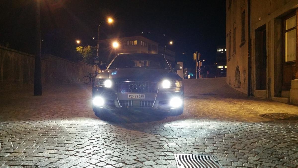

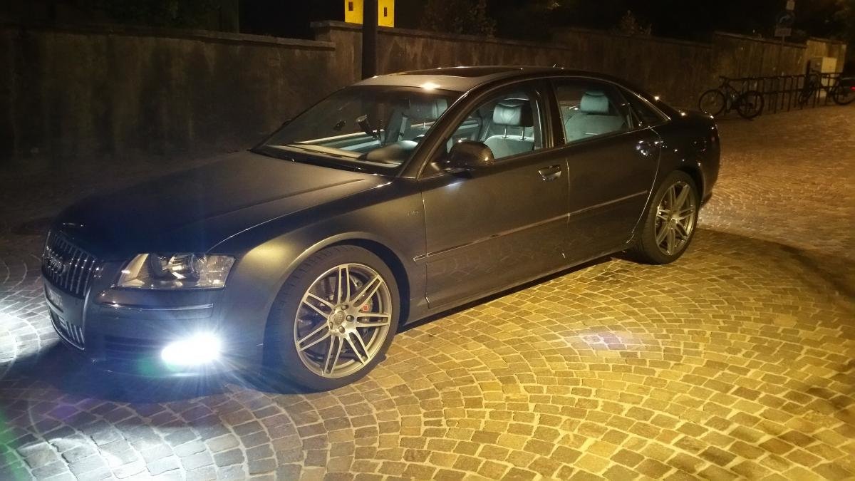

anti-brouillard led :
ça fonctionne pas mal. deux fois les halogènes je dirais.

Je te mets une photo pour te montrer ce que ça donne :
Eh bien comme j'ai une entreprise dans le domaine de l'éclairage je pense me diversifier dans l'automobile. J'ai trouvé un joli fournisseur.Donc je teste les produits en atelier et dans la vrai vie avant de me lancer.
Voilà la tête de la h8 (ou h11) elle est donnée pour 6000lm (la paire)
Et biensur il n'y a pas d'erreur obd ou autre.

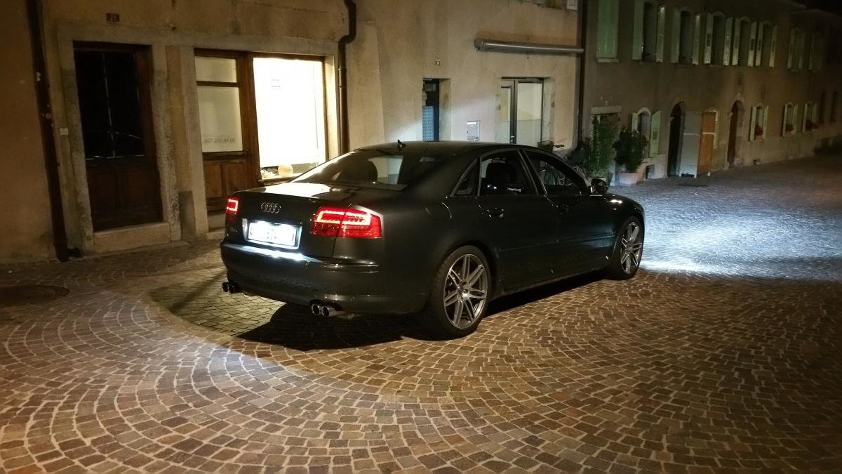

une petite photo de la ligne fabspeed pour le plaisir...
