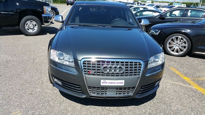

voila, je souhaite changer de voiture et cherchant une grande routière, je me suis tourné vers la S8 au départ je cherchais une D2
mais je n'ai pas trouvé ce que je cherchais en manuelle et en faisant les annonces je suis tombé sur un coup de cœur en D3.
je viens vers vous pour pour être un peu orienté car je suis nouveau en Audi et un peu perdu dans les options innombrables...
j'ai déja écrit au vendeur a qui j'ai demandé le carnet et le VIN .
il' m'a répondu dans l'heure et me semble très sérieux.
c'est un garage et ils me proposent un rdv pour me montrer et tester l'auto.
ils me donnent 12 mois de garantie.
d’après mois l'auto a l'air bien optionnée et la combinaison me plait.
voici l'annonce :
https://www.autoscout24.ch/fr/d/audi-s8-limousine-2008-occasion?index=21&make=5&model=40&page=2&sort=price_asc&st=1&vehid=4931570&vehtyp=10&returnurl=%2ffr%2fvoitures%2faudi--s8%3fmake%3d5%26model%3d40%26page%3d2%26sort%3dprice_asc%26st%3d1%26vehtyp%3d10%26r%3d5
je joins les documents fournis par le vendeur.
qu'en pensez-vous ?

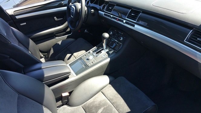

effectivement, elle à l'air bien optionnée... malgré l'alcantara... !
Oui je suis suisse. Moi j'aime bien l'alcantara ca donne un petit coté
sport et ca à l'air de mieux veillir que le cuir.est -ce qu'il manque des options essentielles ? Merci !

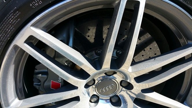

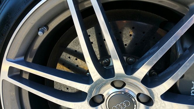

mais alors les disques céramiques paraissent fort usés pour ce kilométrage!!!! plutôt curieux voir suspect
on dirait une rainures au centre du disque et je vois déjà apparaître un témoin d'usure en bas a droite!!!
attention prix pour changer disques et plaquettes sur ce modèle entre 12000 et 15000 €
durée entre 200000 et 300000 Km hors problème
les miens ont 168000 Km et on ne voit absolument pas les témoins d'usure comme je les vois sur celle-ci!!!!!

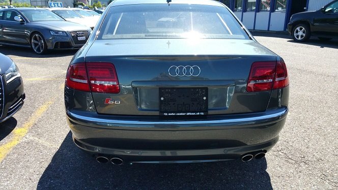

et je ne vois pas très bien l'arrière du véhicule mais on dirait une 4 places non ?!
sur l'annonce c'est marqué cinq pourtant
fait attention il y a des modèles vendu en quatre places
il n'y a que deux ceintures de sécurité a l'arrière et le carte grise est prévu que pour quatre passagés

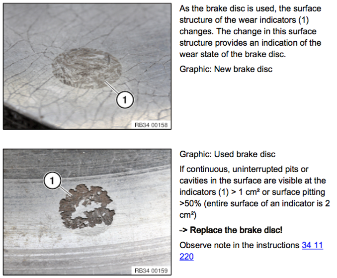

C'est quoi le témoin d'usure sur ces disques ? je suis preneur de l'information.
dossier bien complet ici
http://www.forum-audi.com/topic-314-les-freins-en-ceramique-sur-les-vehicules-audi.html
sur la photo en bas a droite on vois un rond gros comme une pièce de dix centimes
il y en a plusieurs autour du disque ce sont des témoins plus chargés en carbone et qui apparaissent quand le disque
commence a être très usé
et surtout ces sortes de rainures comme sur un disque classique ou on a roulé avec plaquettes mortes acier contre acier!!!
mais avec les céramiques pas possible = disques morts
usures des disques céramique = maxi 0.2mm !!!! soit deux dixième de millimetre!!
donc possible avec un véhicule de 80000 km si les plaquettes on été changées trop tard
mais résultat idem.... des milliers d'euro pour changement disques et plaquettes
avant achat renseigne toi sur les prix (disques entre 3000 et 5000 ...pièce!! plaquettes avant + de 450 € le jeu et encore pas chez audi!!
sinon autour de 600€ le jeu....+ pose bien sur et surtout rodage a respecter)
J'y vais lundi. Je vais etre très vigilent sur ce point. Pour l'instant je laisse le bénéfice du doute aux photos.je prendrai des photos hd avec et sans flash et je vous les posterai. Une chose est sure, si les disques sont raides ils devront les changer pour la vente quite a faire marcher l assurance. Mais c'est quand meme une chose qui m'etonne en suisse en principe les autos sont saines surtout en suisse allemande. Et je vois mal un consess suisse ne pas changer les plaquettes a temps alors que l'auto est au service. Ca m'intrigue. On va bien voir. Je tiens à tous vous remercier en tout cas. J'ai reçu içi un très bon acceuil et de bon conseils.

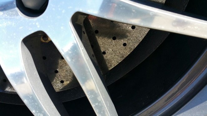

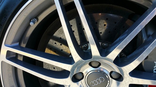

Voila donc je suis de retour du rdv de zurich voici la photo des freins.
Je pense qu ils sont bons malgré la présence d un rond sur un seul disque

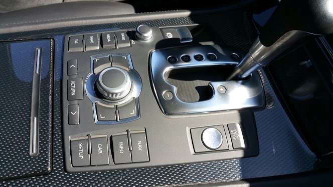

j'ai testé tout ce que je pouvais ( il y a des boutons absolument PARTOUT)

j'aime beaucoup l'alcantara de cette voiture ils en ont mis absolument partout ou ils pouvaient c est très beau.

pour les freins je suis passer ce soir dans le garage d' un ami on a regarder sur sa s8 et sur deux lamborghini
tous les disques avaient ces marques rondes donc c'est sans doute normal.

Par rapport aux freins il n y a aucunes rayes d aucune sorte sur les disques j ai bien controlé seuls sont presents trois ronds a peine visibles et insensibles au touché sur le disque avant gauche. Pour moi ca n est rien. Sur route le freinage est parfait l'auto roule et freine droit. Qu en pensez-vous ?

Normalement, ces fameux rond visible sur les disques, c'est le témoin d'usure, et ça veut dire que le disque est mort. (rayures ou pas). ça se change par paire, et de toute manière l'autre ne doit pas être loin de la même usure, sauf s'il y a eu un problème sur l'étrier qui a laissé les plaquettes lécher le disque en permanence en roulant
Mais dans ce cas comment expliquer la presence des ronds sur les lambo ? Elles étaient quasi neuves. Je me demande si on ne voit pas les ronds de toute façons mais qu'ils se creusent ou deviennent plus sombre quand le disque est mort. Car dans mon cas il s'agit plutot d'un cercle qu'on voit a peine. Svp, ceux qui ont la ceramique, pourriez-vous controler la présence/l'état de ces fameux ronds( ou cercles) sur vos disques ? C'est très important pour moi je n'ai pas envie de me faire avoir. Merci à vous !
Dans le dossier sur les ceramiques ,ils disent bien que les temoins d'usures sont présents sur les disques et qu'ils deviennt plus sombre a cause du carbone quand l'usure cause la pyrogenation du carbone. Enfin d après ce que j'ai compris... ils ne disent à aucun moment que les ronds dont invisible avant cela. Je crois que si le rond a la même couleur que le reste du disque c'est bon.

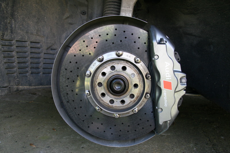

Voilà une photo des disques que tu peux voir dans ma présentation, je ne vois pas ces cercles.
Merci beaucoup pour cette photo. Il y a deux endroits plus sombre dans le bord je me demande si ca na serai pas des ronds. Ils sont tres difficiles a distinguer ils se voient à peine il faut le reflet du jour ou le flash. En revanche, ce qu'on peut clairement voir sur ce disque ce sont les cadrillages de la pyrogenation comme indiqué dans la doc. Il est vrai que ça n'pas l'air trop méchant mais à ta place je les peserai pour savoir ou on en est.
Voici ce que j'ai trouvé. Je crois qu'on ne peut pas etre plus clair.
