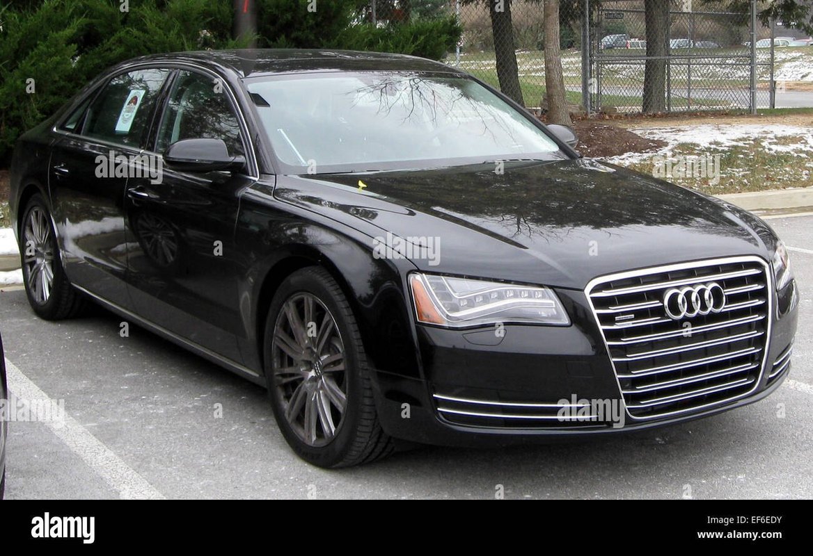

  11. Hello Quel est l'element sur la calandre d'une A8 qui représente l'ACC est-ce placé dans le logo Audi? ou est-ce placé au niveau des anti-brouillard ma question est aussi : l'ACC est-il de serie ou pas? j'ai mis cet exemple de 2 calandres differentes
