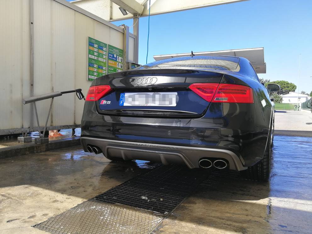

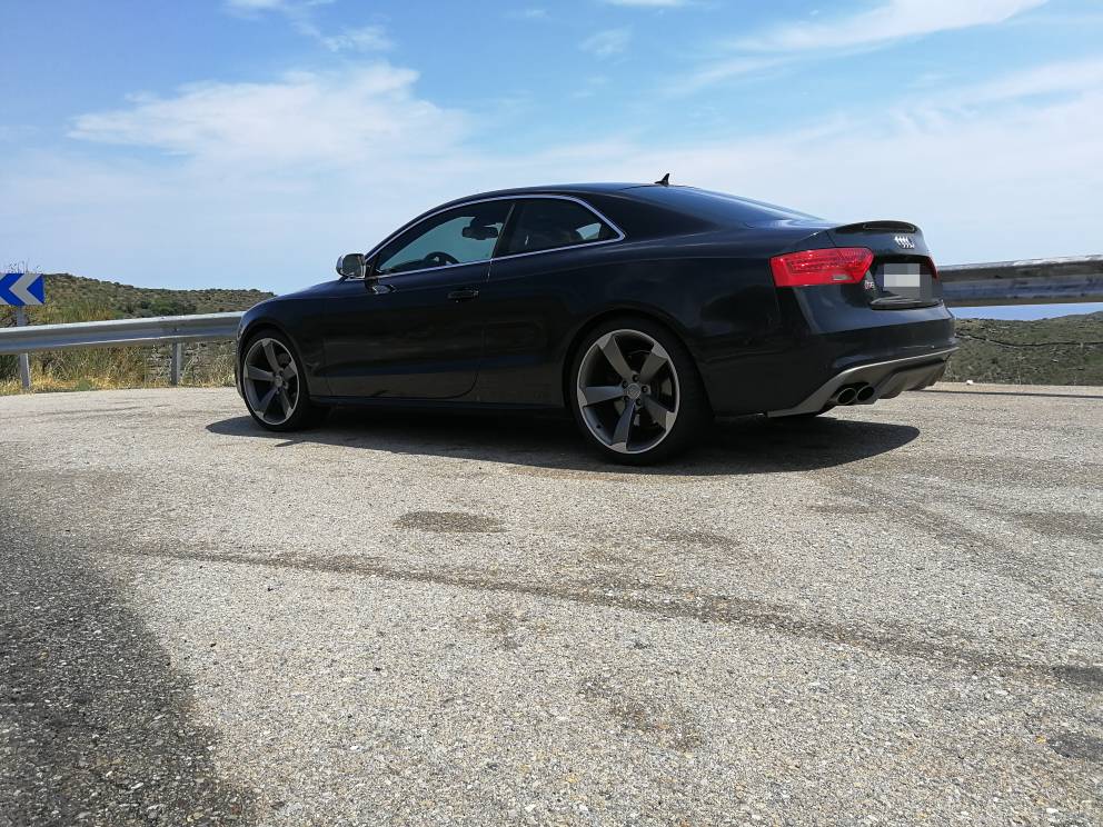

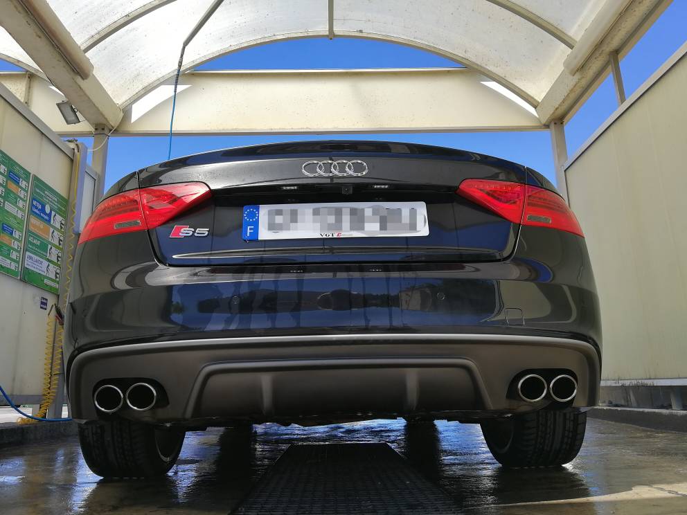

Petit lavage après une escapade en Espagne... 5cf93ad0a642566481a04bba3da2eab0.jpgfd4eb4644c612cc03b4c564f3c0ebdf1.jpg4633fcb1df20ea8a89c2ffc319c32fe9.jpg

+1 avec ruitos. Superbe ton RS5, coudepoulet!
Mention spéciale à la dernière photo. :bien:
Oups, c'est vrai! Bon, allez, tu n'as beau avoir qu'un p'tit S5, il est beau quand même! ^_^
Superbe comme d'hab !

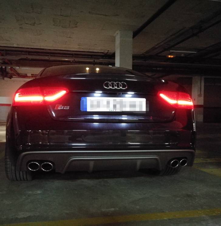

On est d'accord que le diffuseur arrière est brut la ? Je viens de recevoir le mien et le noir est mat comme ça, limite tu peux le monter direct ! A moins de vouloir du brillant ! ^^

Non la il est peint avec une teinte qui se rapproche de la couleur titane des rotor.
Rassurez moi, ça se voit qu'il est pas noir mat quand même?
bah oui quand même lol
bon choix d'ailleurs cette couleur :bien:

Merci...bon bah c'est bien kiss_man qui a un problème occulaire...
hahaha :icon_lol:
Bon j'avoue j'ai légèrement abusé ! C'est le fait qu'il soit mat qui m'a induit en erreur :icon_biggrin: (ouais je sais, c'est une excuse de mer** :icon_lol: )
Le mien est en effet plus foncé, donc noir ^^ , au temps pour moi :icon_razz:

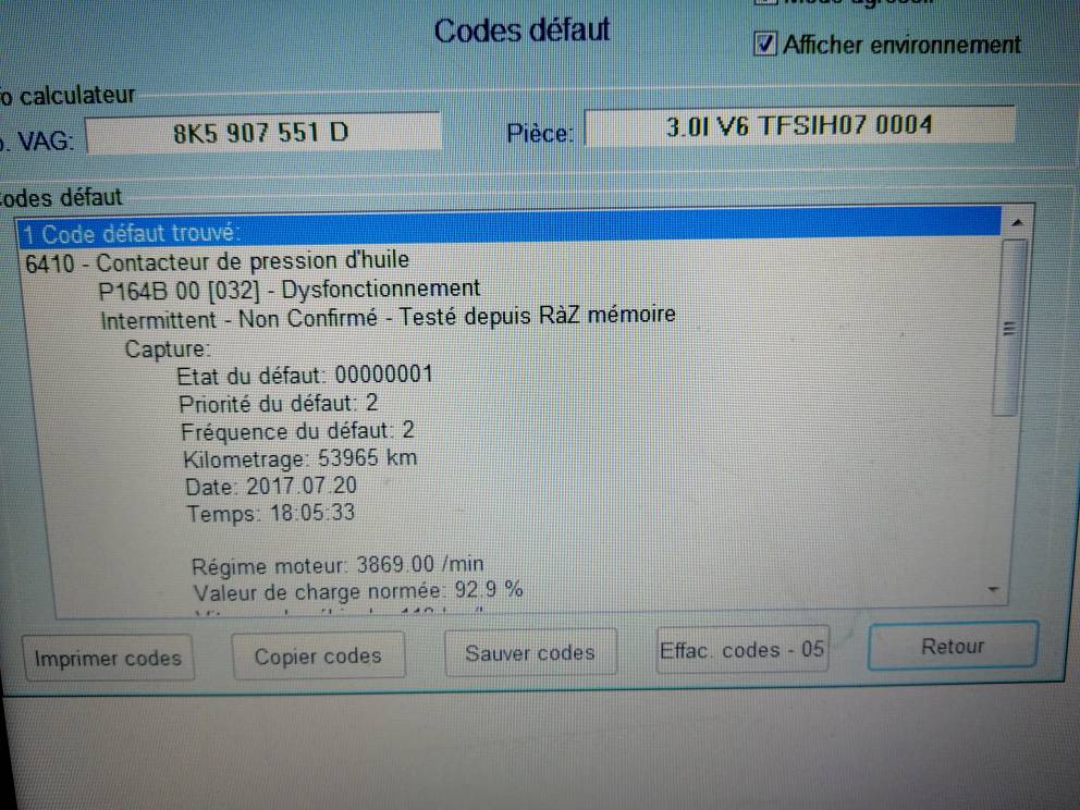

J'ai mon contacteur de pression d'huile qui fait des siennes (erreur remontée sur odb et suite diagnostic) ... Quelqu'un sait où il se trouve et si c'est galère à changer?

Il y a aussi ce capteur F-378 pression réduite en plus du F-22 , tu as fait un coup de VAGCOM ? tu sais lequel est naze ? Va chez audi direct avec ton rapport ou ton capteur démonté tu auras le bon , vu le prix ...

Je suis allé chez Audi et ils m'ont sorti cette référence de pièce sur EKTA suite au diagnostic qu'ils ont faits : 06E-919-081-G.
Au Vagcom, j'avais ça :
Et j'ai trouvé ça sur le net
Donc logiquement ça devrait être le F22.
