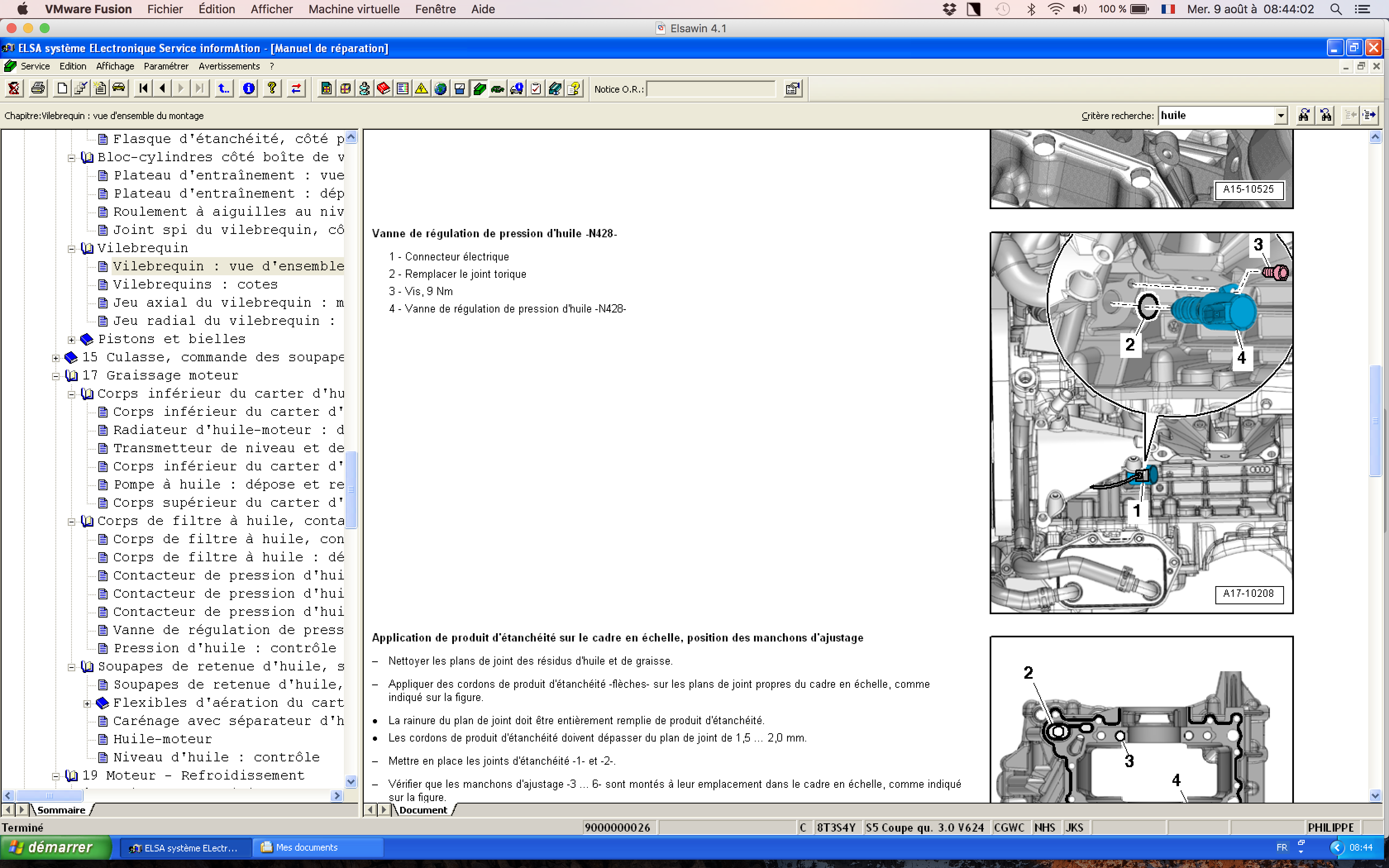

Par contre j'ai du mal à trouver l'emplacement exact de ces fichus contacteurs :
Sur Elsawin, on a l'impression que le/les contacteurs se trouvent à la base du filtre à huile (pièce 2) :

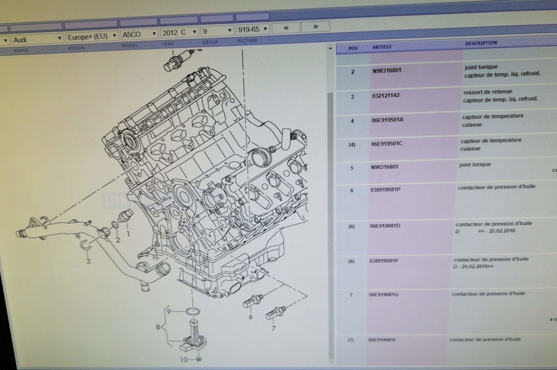

Le gars de chez Audi m'a mis le doute car il m'a fait voir sur ETKA où ils seraient situés et apparemment ce serait en bas à droite du moteur (pièces 6 et 7)
Quelqu'un peut confirmer?
Merci par avance...
J'ai tout épluché je ne vois pas d'ou vient leur éclaté et sur mon moteur , sauf à faire 1h de démontage on ne voit rien , sorry
Merci à toi.
Pourtant les références à droite sur la photo du moteur éclaté correspondent aux pièces qu'audi m'a donné pour commander les deux contacteurs... c'est un peu le bordel leur truc...
Donc pour toi c'est au niveau du filtre à huile, à sa base alors...

Tiens va lire ça , c'est quasi le meme montage , section pompe à huile il ya bien les 3 F-22 sur le filtre , F-378 et la vanne au dessus du radiateur d'huile N428
http://www.forum-audi.com/topic-273-les-moteurs-audi-fsi-28l-bdx-et-32l-cala.html
Merci. Oui je l'avais vu ce post qui confirmait la présence des 2 sondes à la base du filtre à huile (même si moteur FSI et non TFSI).
C'est le gars de chez Audi qui m'a mis le doute en le faisant voir leur emplacement sur son programme ETKA.

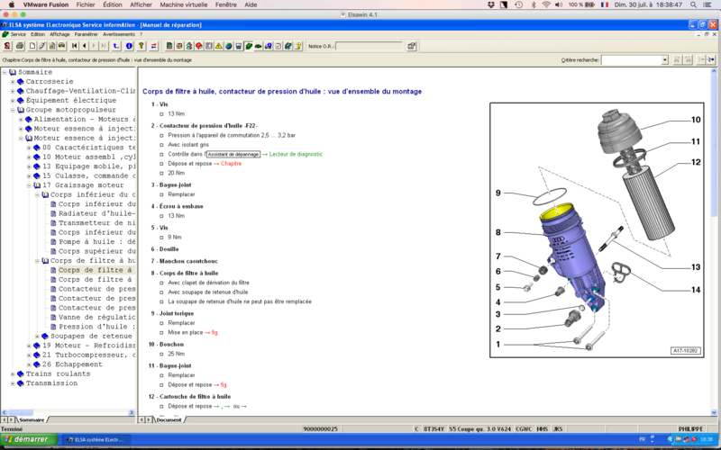

En rentrant j'ai regardé également sur ETKA en ligne et j'ai trouvé le même schéma que le gars de chez Audi (deuxième photo que j'ai postée). Quand je vais aller récupérer la pièce je vais lui demander pour entre Elsawin et ETKA les emplacements des pièces dont différentes.

Tu me confirmes que le F22 c'est celui qui est à la base du filtre à huile?
J'ai regardé mais il y a tellement de bordel devant que visuellement on ne voit même pas le capteur de pression....
Oui c'est celui à la base du filtre à huile et non on ne le voit même pas sans démonter , et je te parle pas des autres .... c'est bien pire

Je viens de récupérer mon deuxième contacteur chez Audi. J'ai demandé au technicien pourquoi l'emplacement des deux capteurs n'était pas identique entre ETKA et Elsawin. Pour lui, il faut se baser sur les indications d'Elsawin qui sont beaucoup plus précises. ETKA c'est juste une identification sommaire...

Oui le catalogue EKTA c'est un catalogue de références de pièces et pas de protocoles techniques , bon change le F22 et voit ce que ça dit
