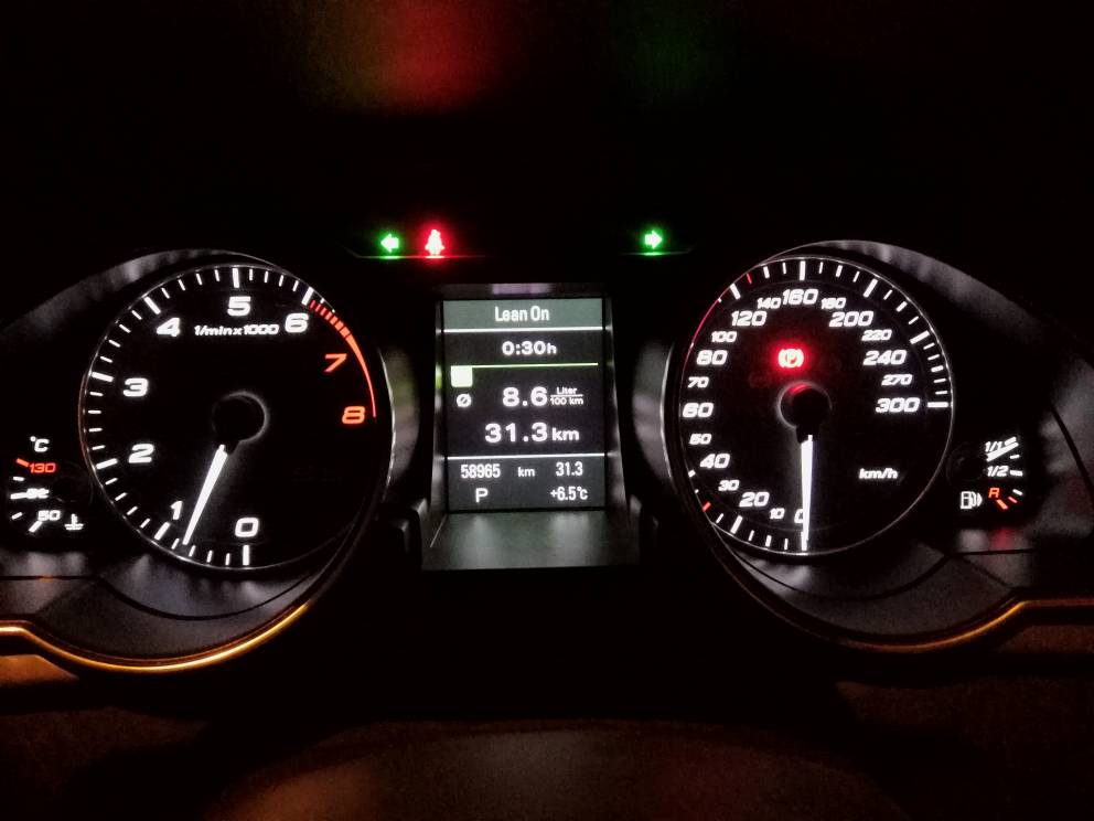

En utilisation normale pour rentrer, j'ai respecté les limitations de vitesses (50/90/110) et voici la consommation affichée sur l'odb :
Je ne sais pas si le gain de couple compense la surconsommation annoncée mais je suis à l'identique avec le SP98.

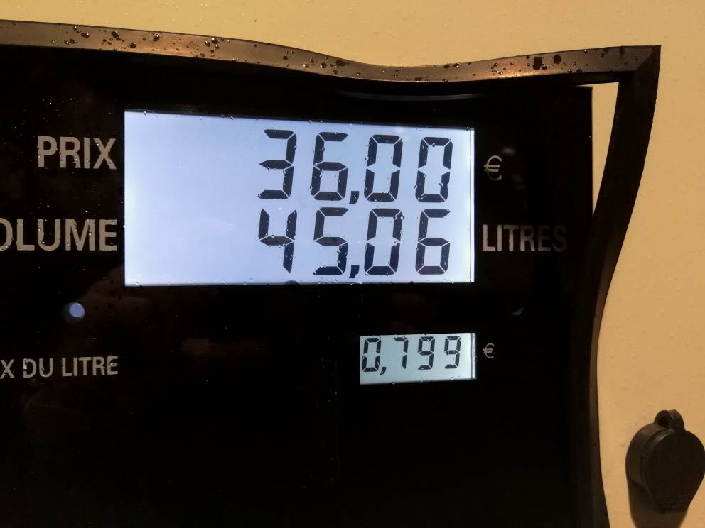

Et enfin pour couronner le tout le prix du plein à la pompe
