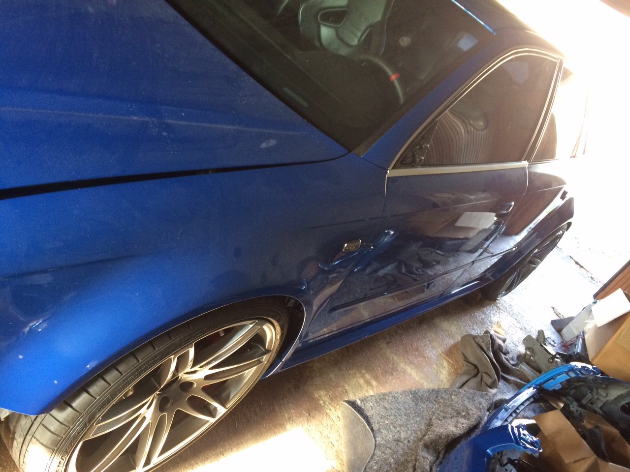

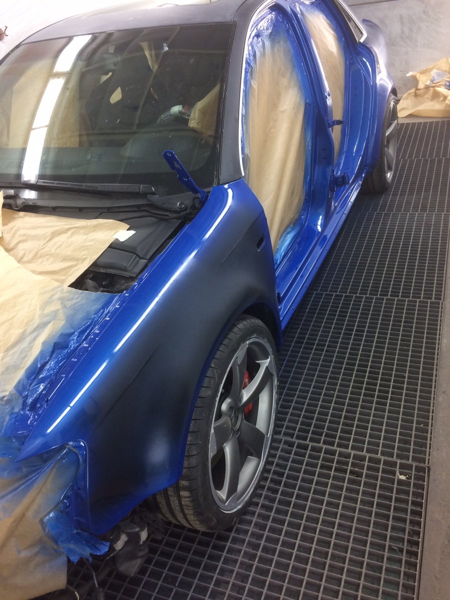

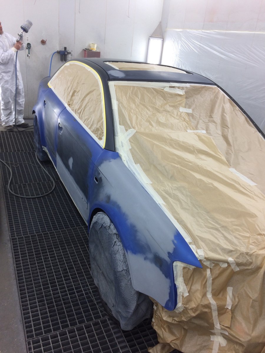

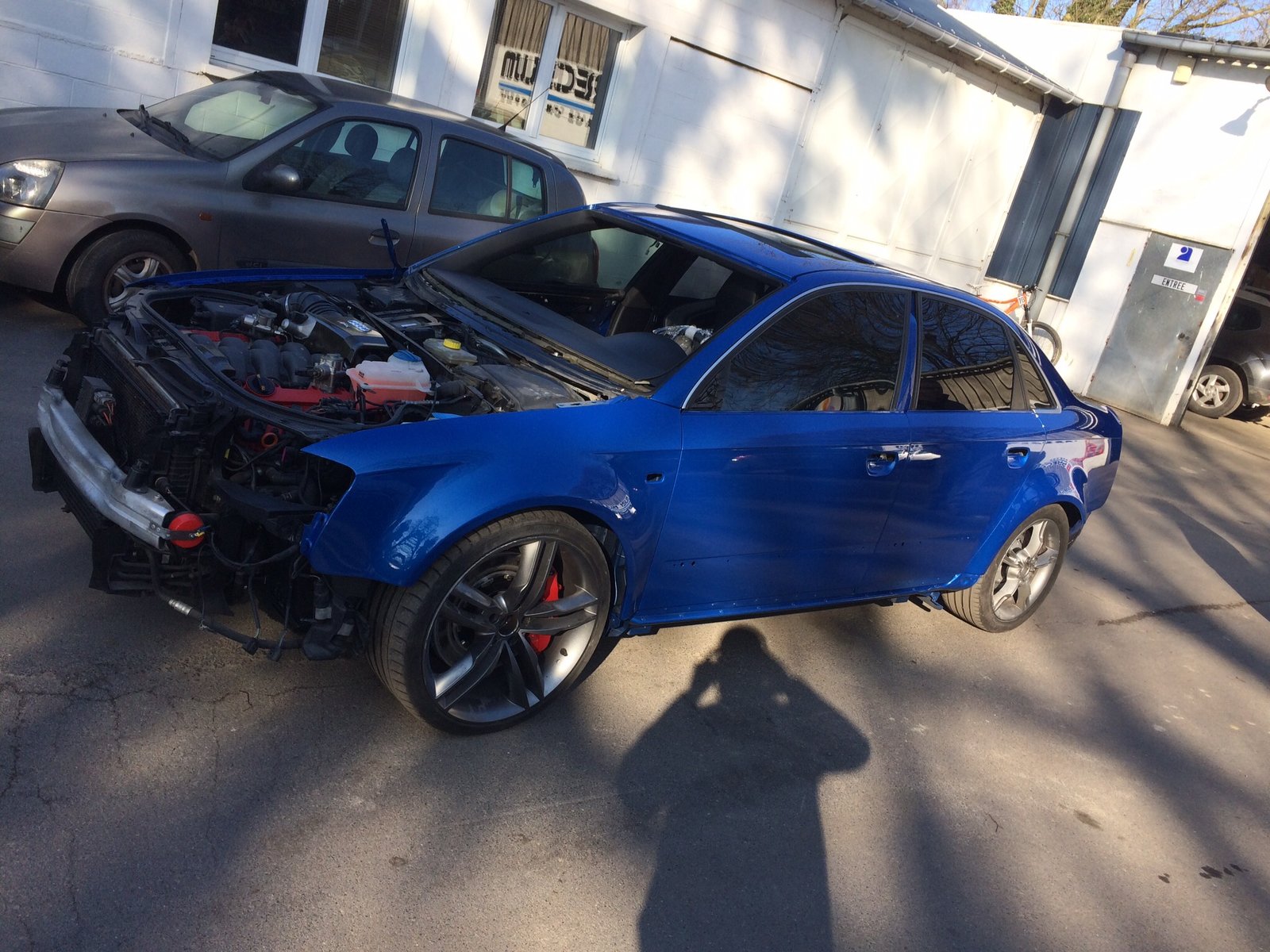

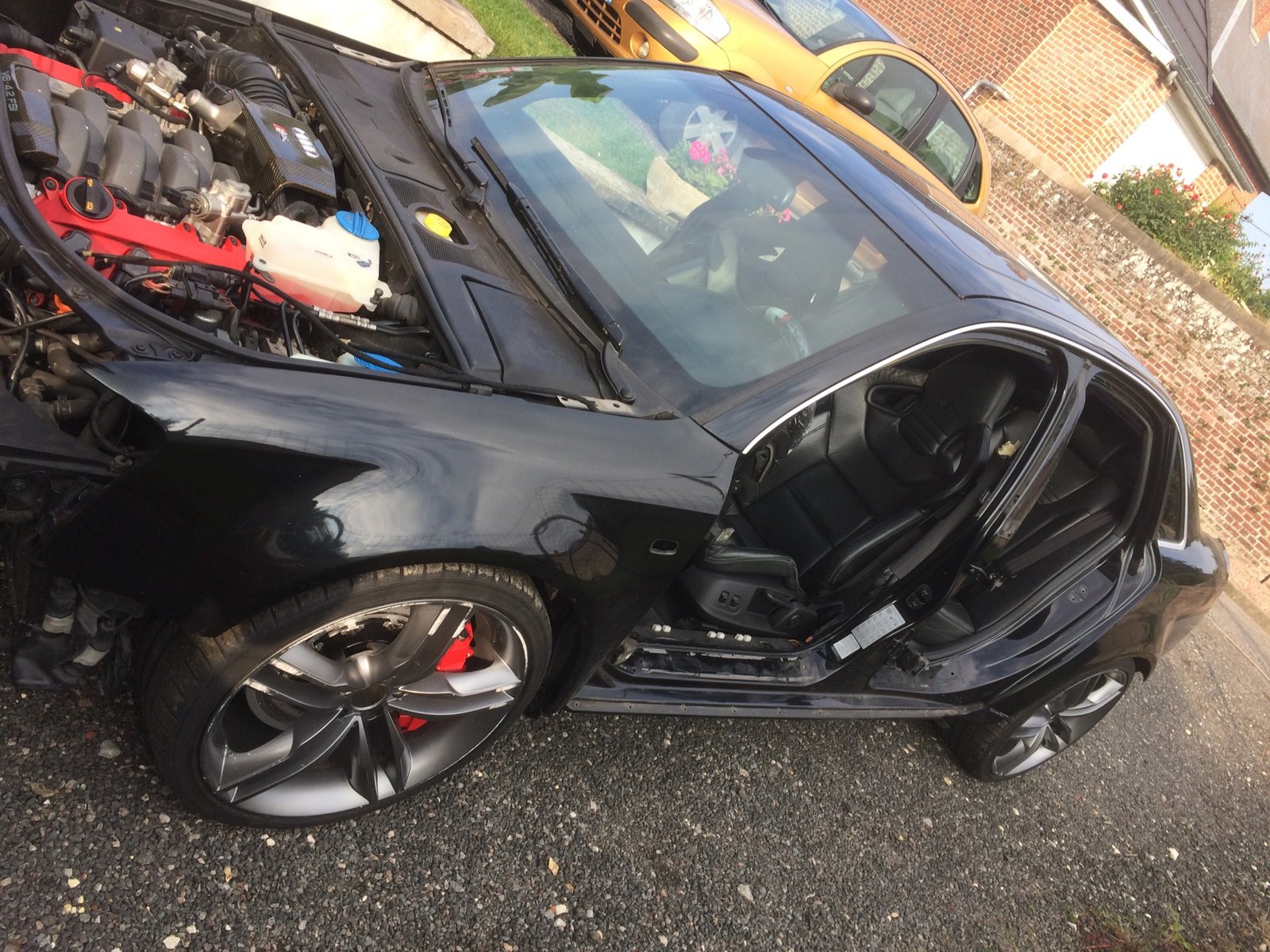

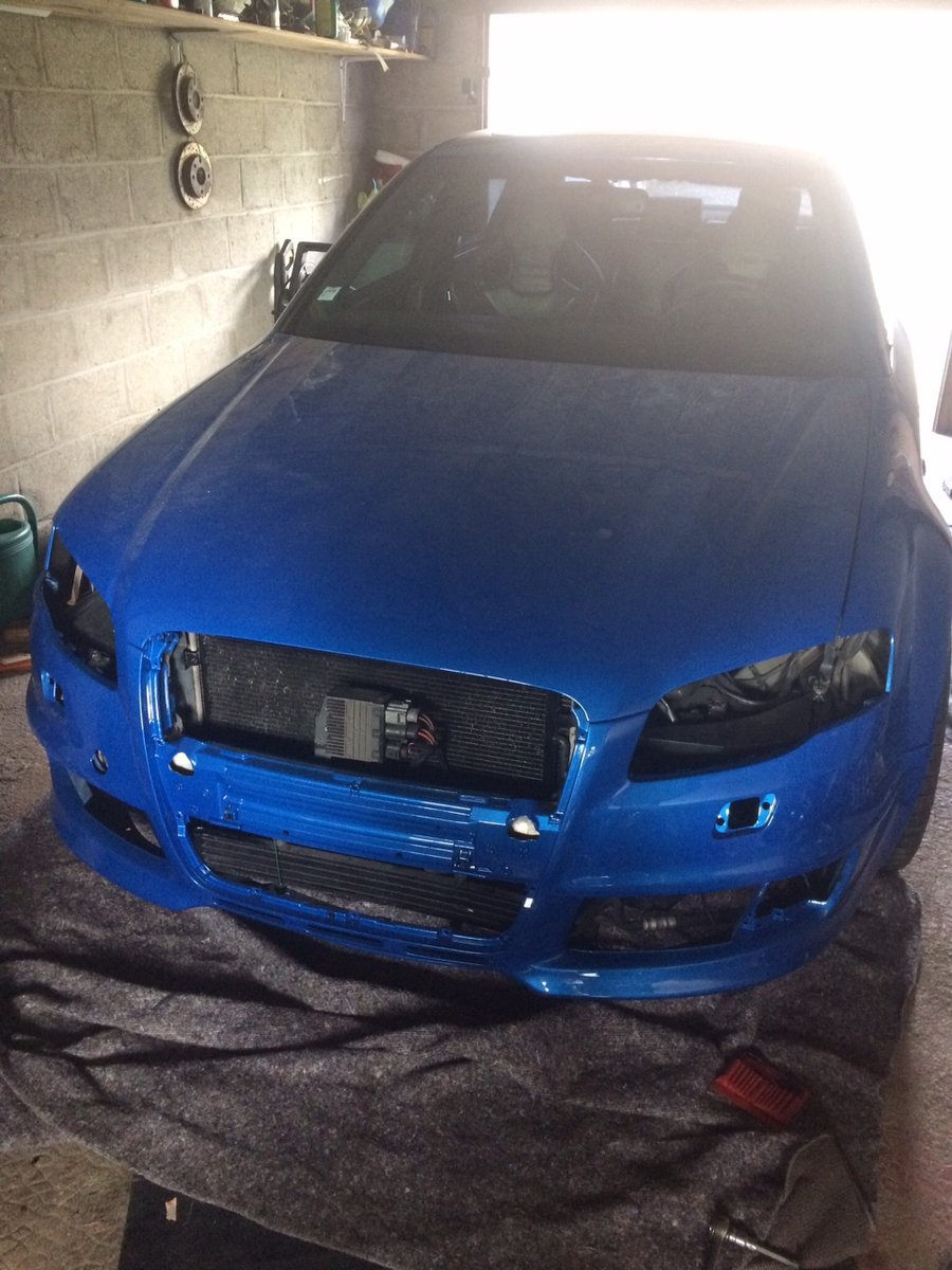

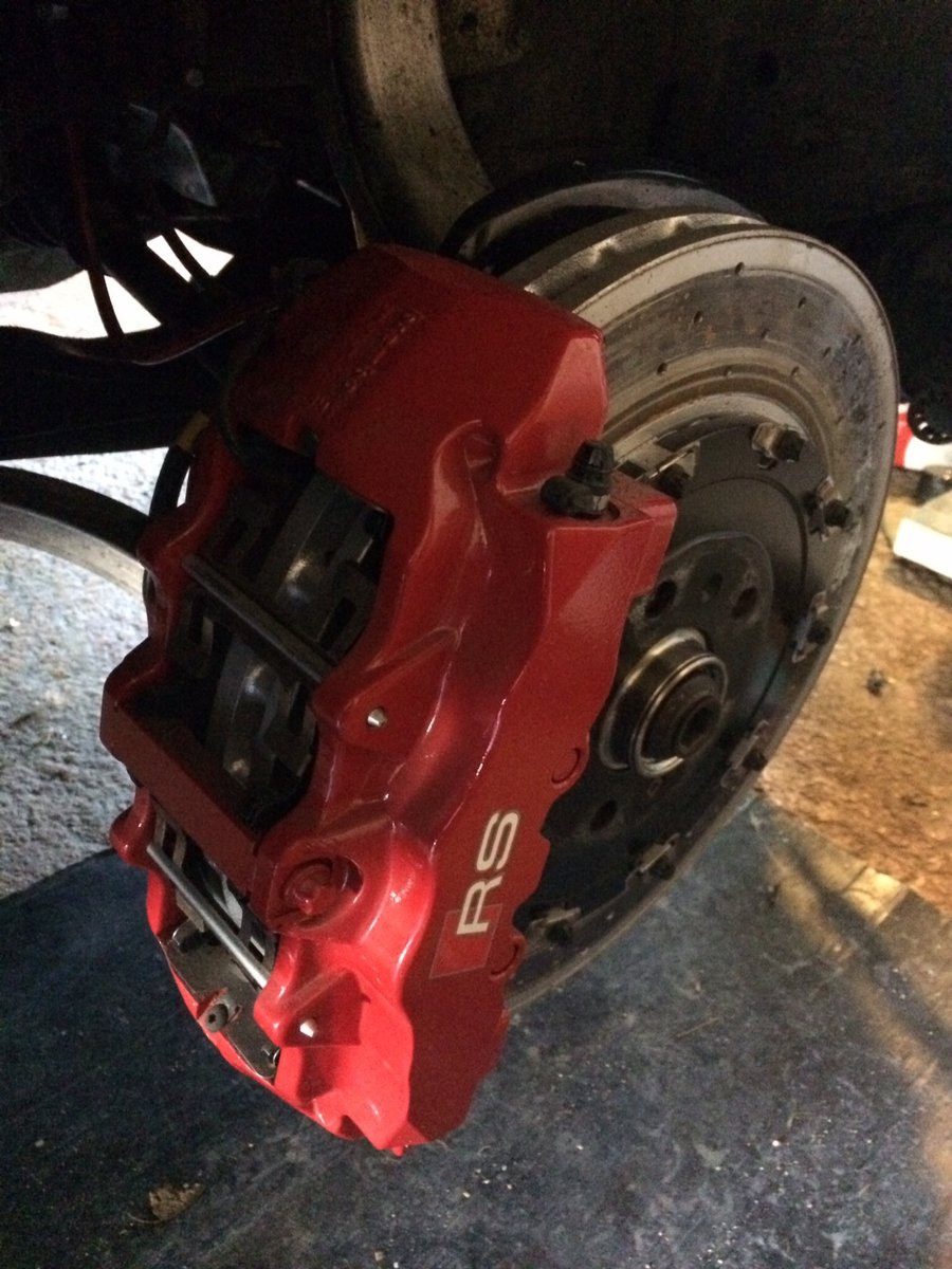

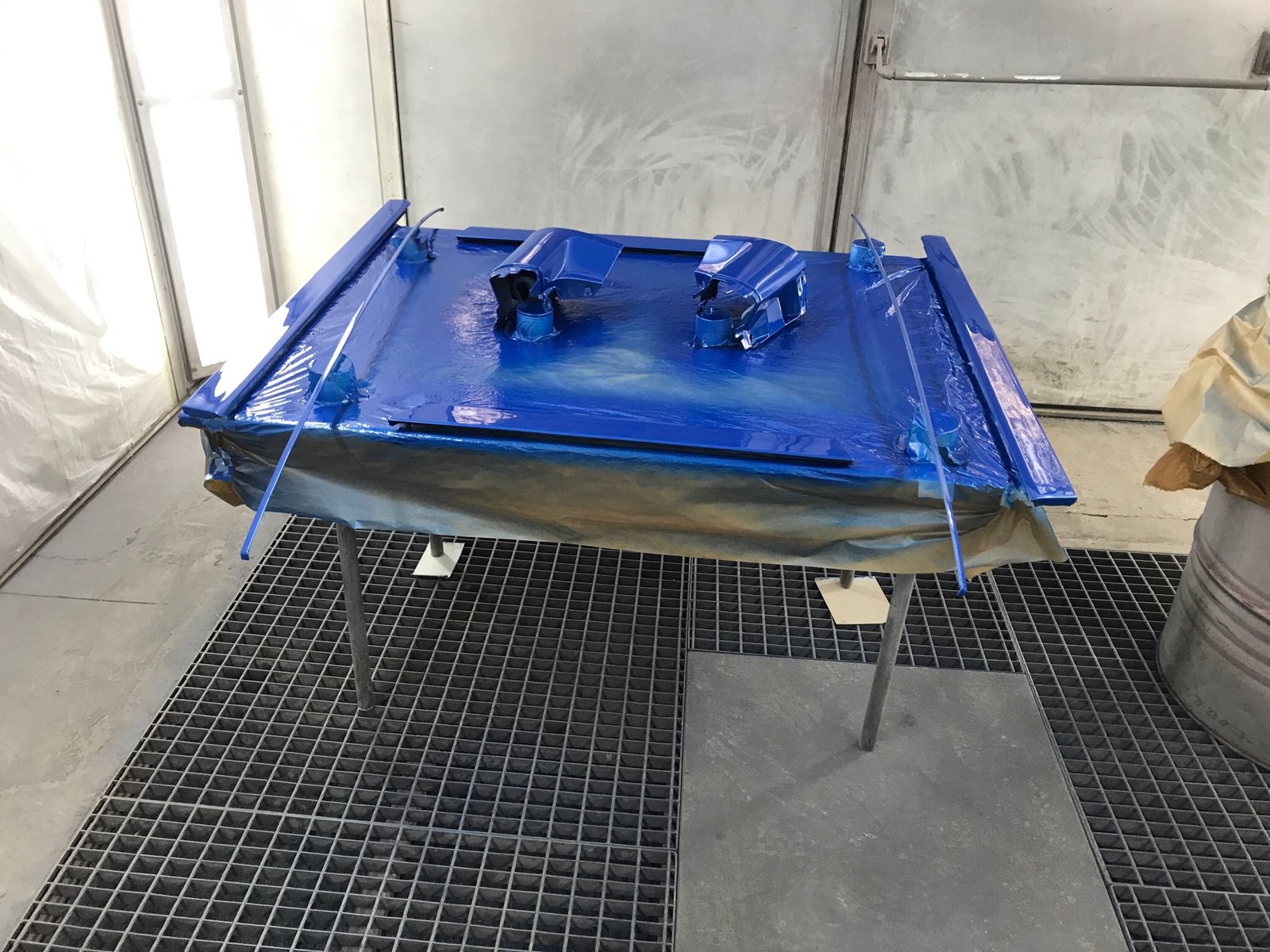

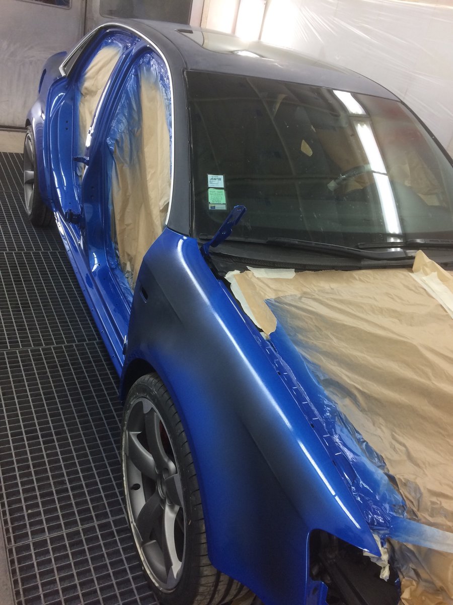

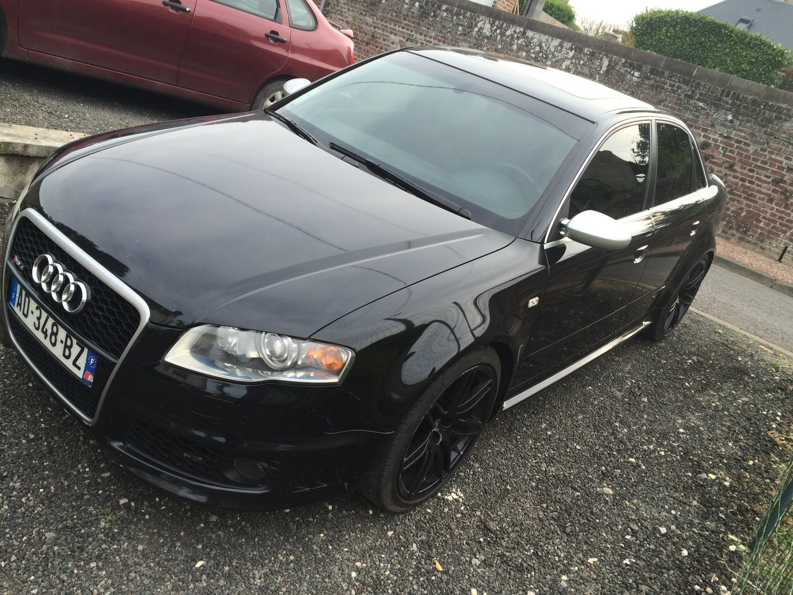

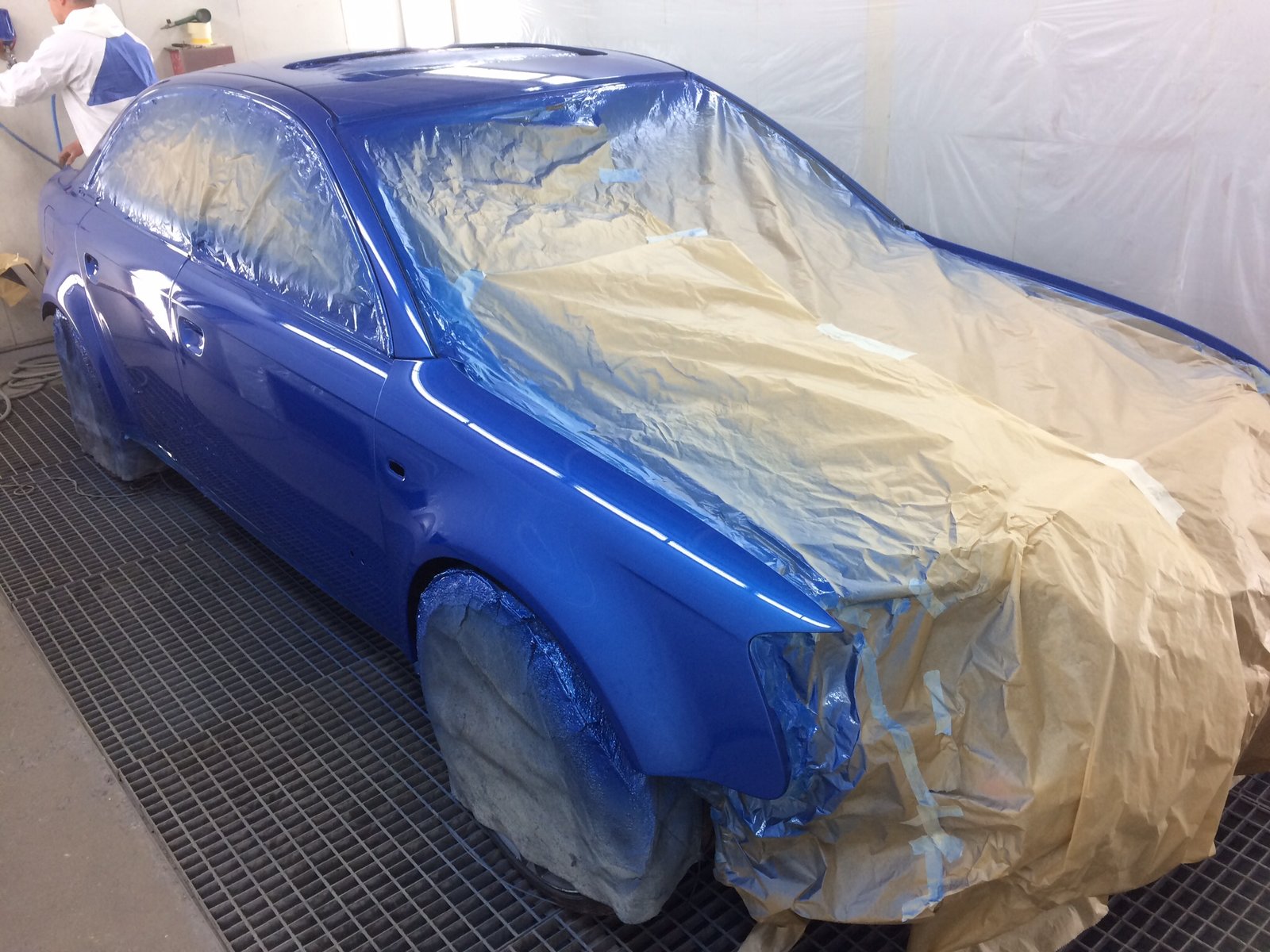

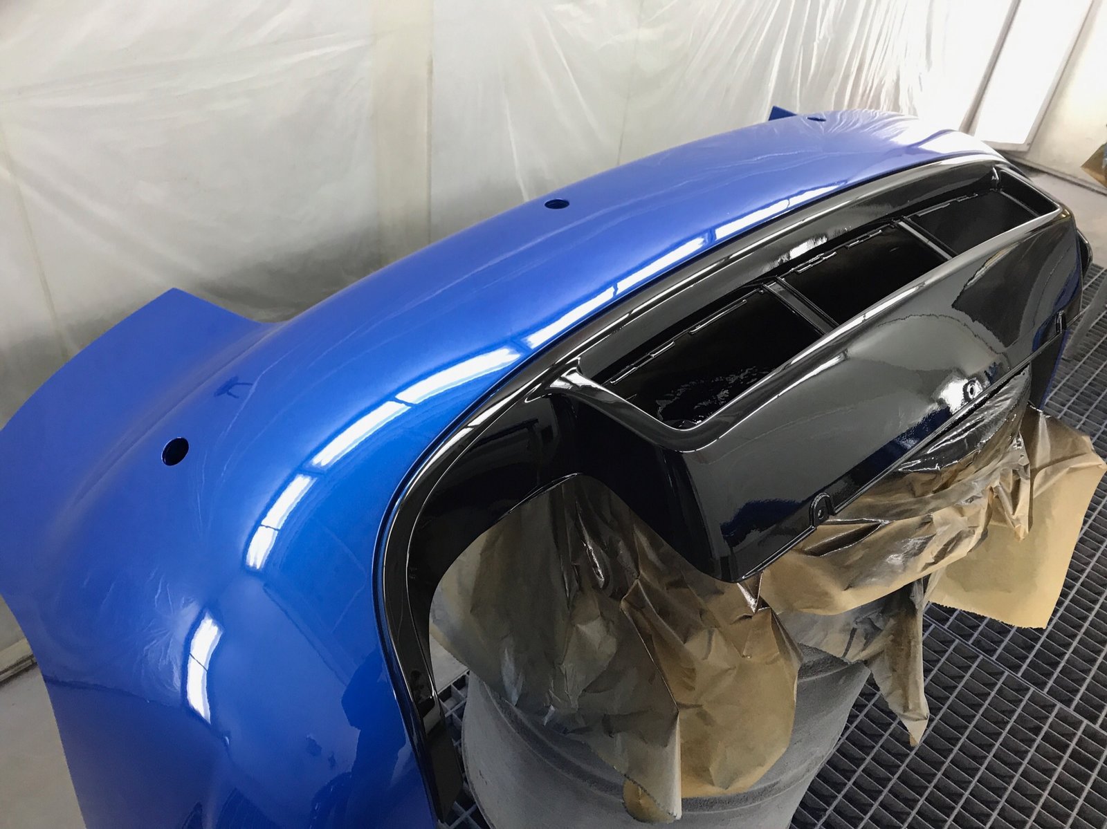

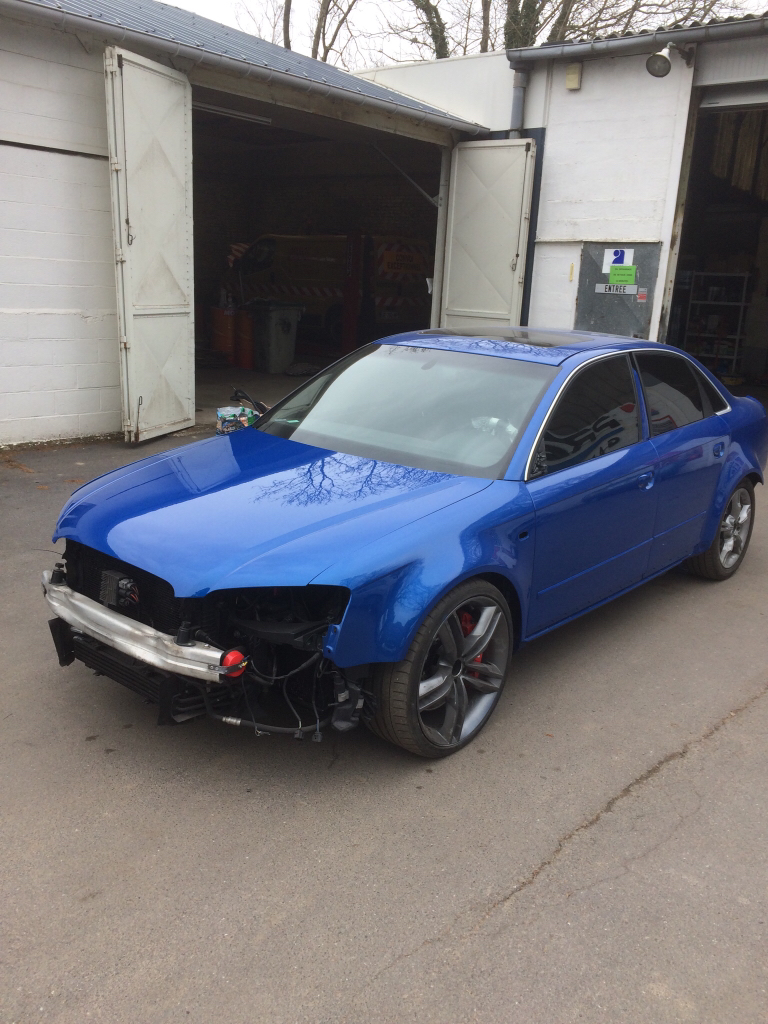

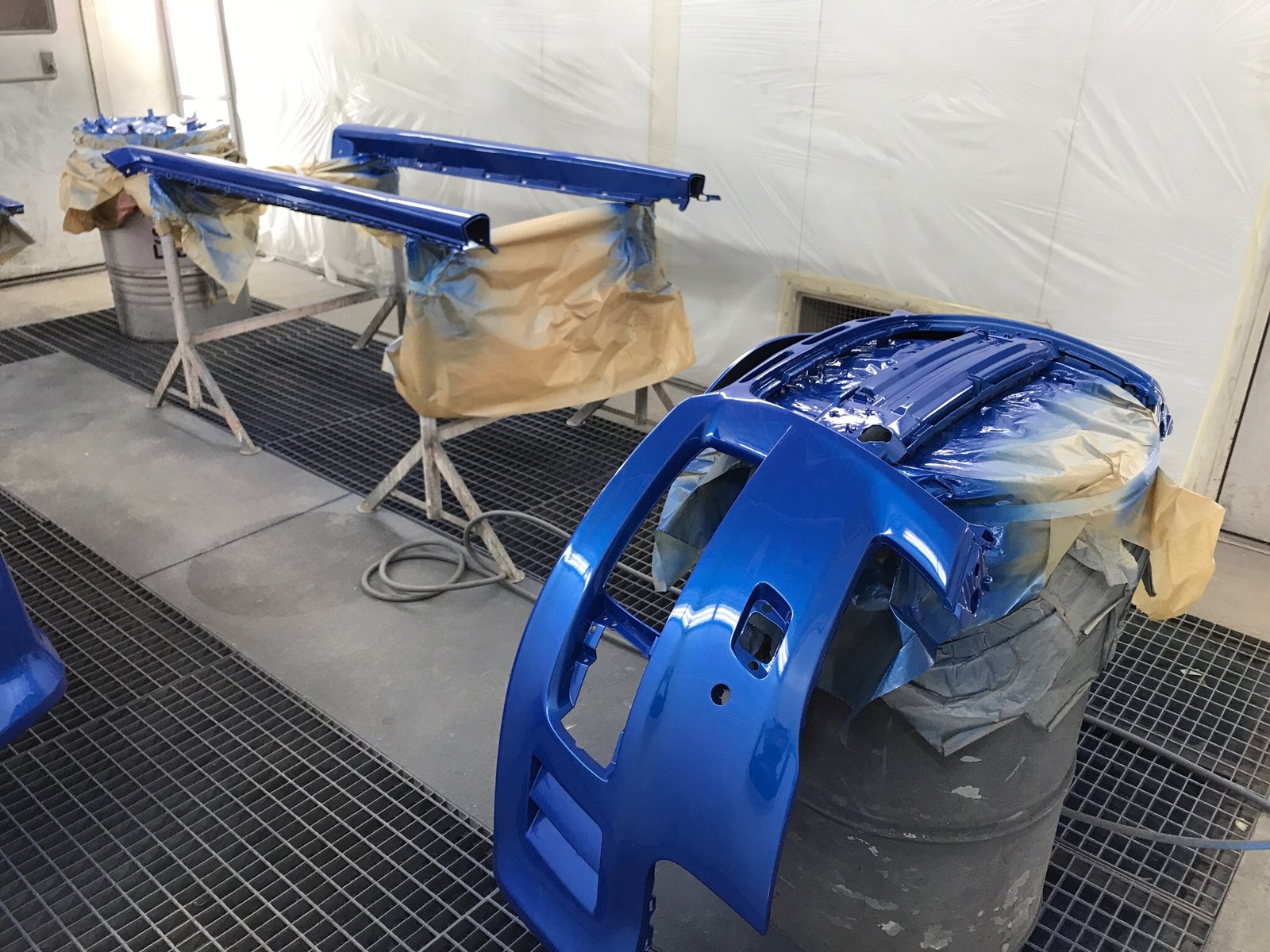

Bonjour à tous je suis en train de refaire une audi RS4 b7 berline de 2006. Elle etait noire fantome et je la refais en bleu sprint. post-144759-14899370579535_thumb.jpgpost-144759-14899371179908_thumb.jpgpost-144759-14899372245515_thumb.jpgpost-144759-14899372664942_thumb.jpgpost-144759-14899373102782_thumb.jpgpost-144759-14899373779132_thumb.jpgpost-144759-14899374322863_thumb.jpg
Merci, je vais les repeindre en titane mais j'en ai racheté en 20" , elles sont grises anthracites.
Parcontre je ne trouve pas le code couleur pour les retros. Quelqu'un aurait une idee ??
Outch, ça rigole pas... Faut ce qu'il faut :-)
Je ne suis pas sûr que les rétros F1 style "alu mat" soient peints.
J'ai de micro-impacts sur les miens.
Je suis intéressé si quelqu'un à le code...
Je les ai poncé et je confirme ils sont bien peints. Parcontre impossible de trouver la reference !!

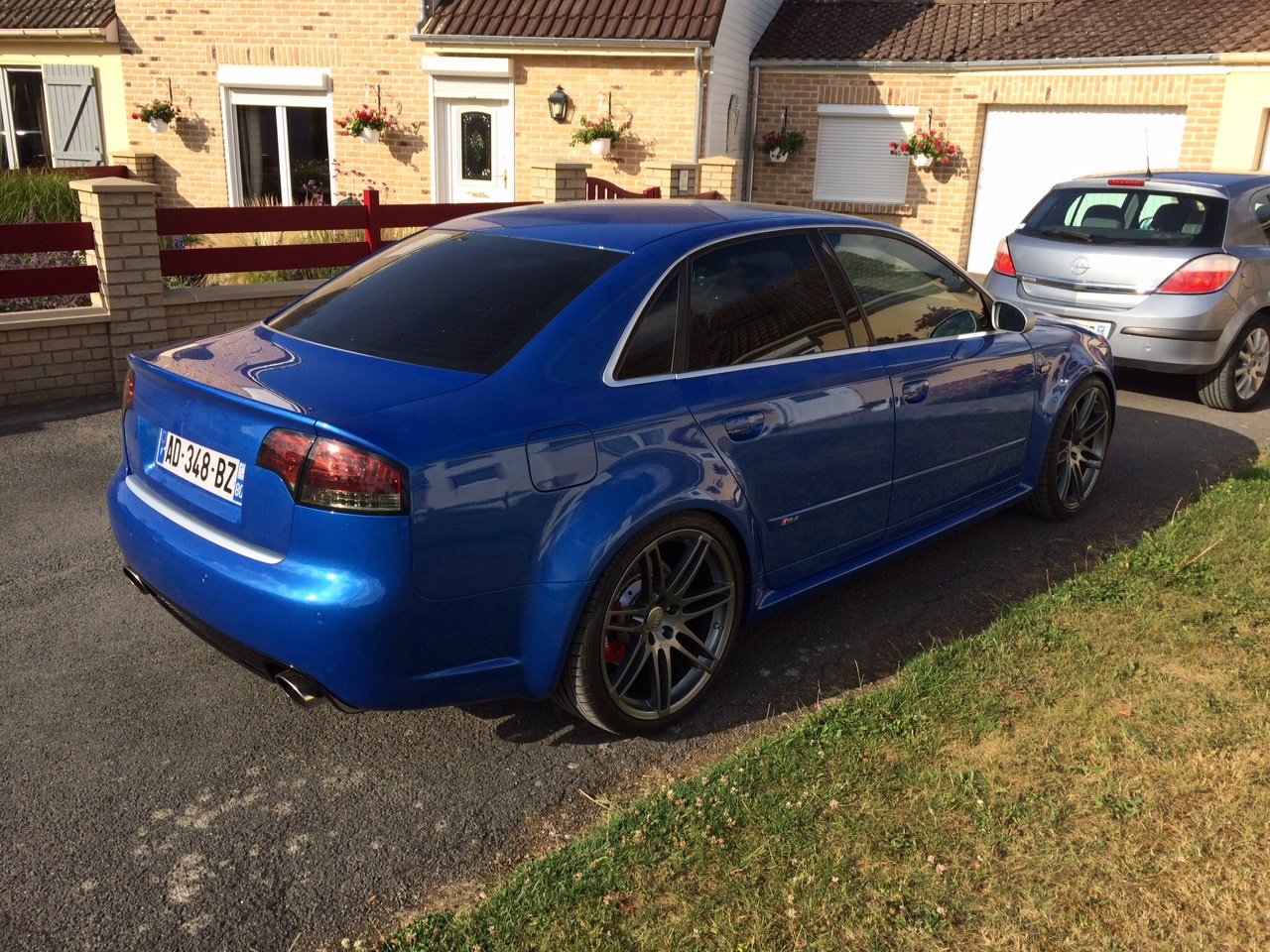

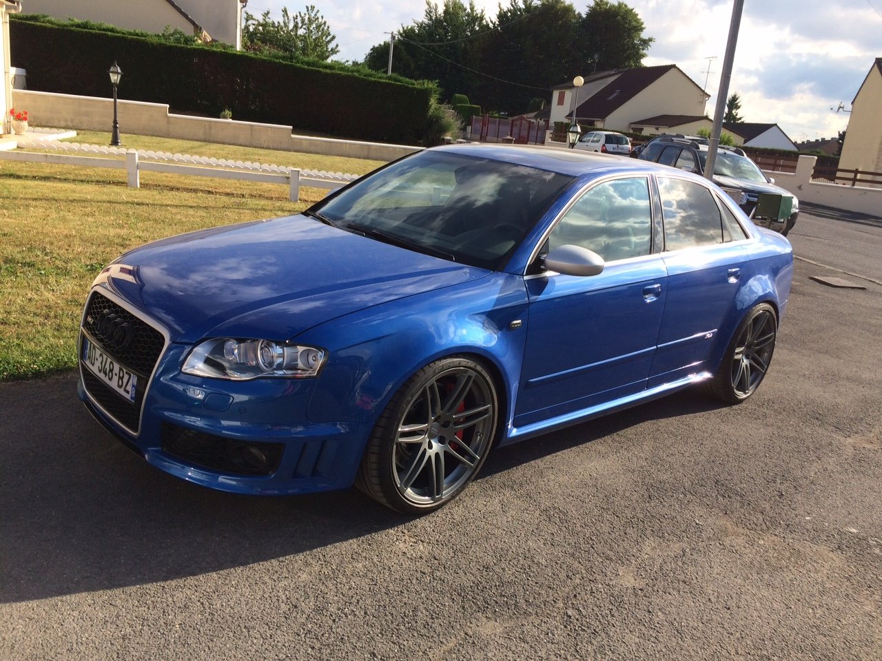

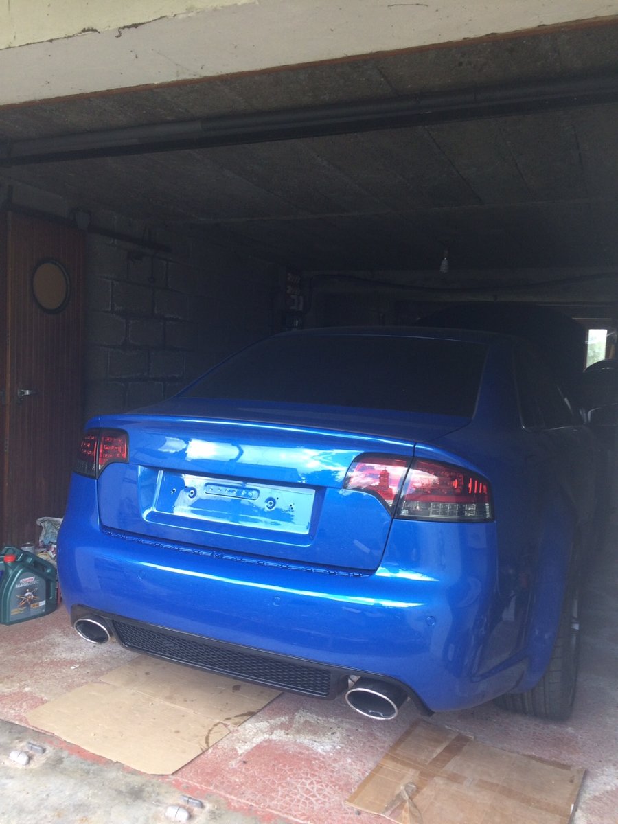

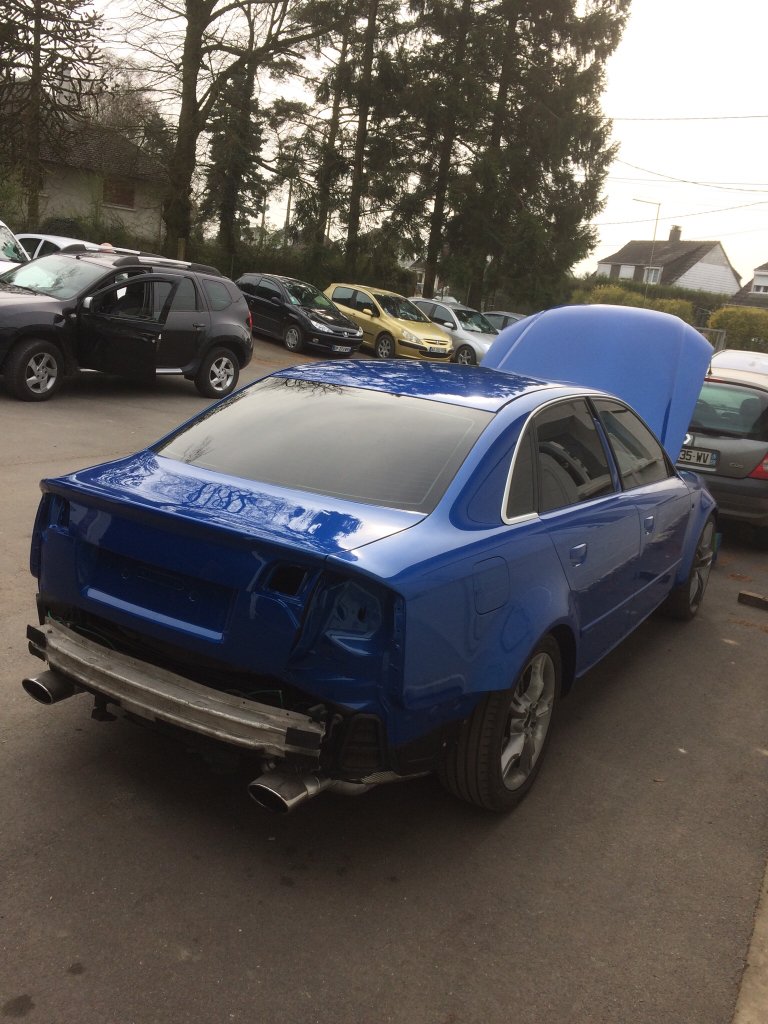

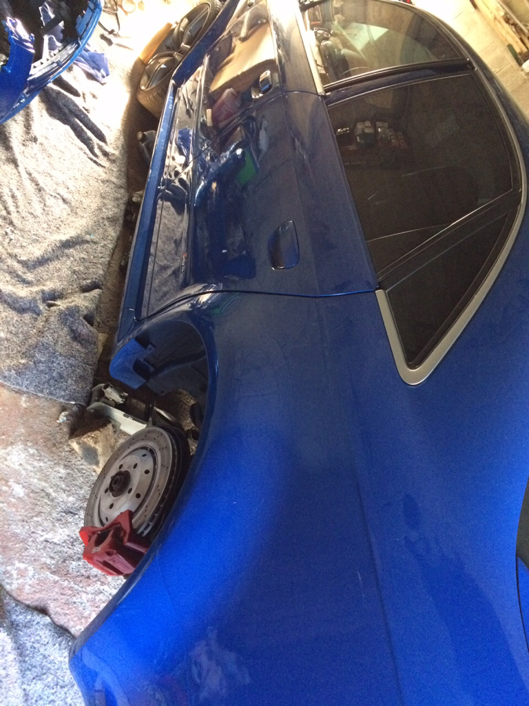

4fe3faa3fcfb8256bf056dcce6310fdc.jpgpost-144759-15025360860482_thumb.jpgpost-144759-150253619286_thumb.jpgpost-144759-15025362254772_thumb.jpgpost-144759-15025363471454_thumb.jpgpost-144759-15025363852627_thumb.jpg
Et voila ca roule !!!
Merci et trop belle ta b8 !!!
c'est une b7
superbe la couleur, tu as fais les inter de portière?
c'est une b7
Oui trop belle ta b7, en finition black elle pete trop !!!

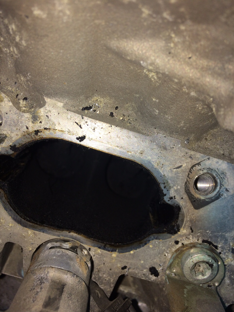

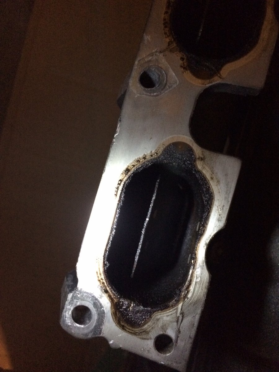

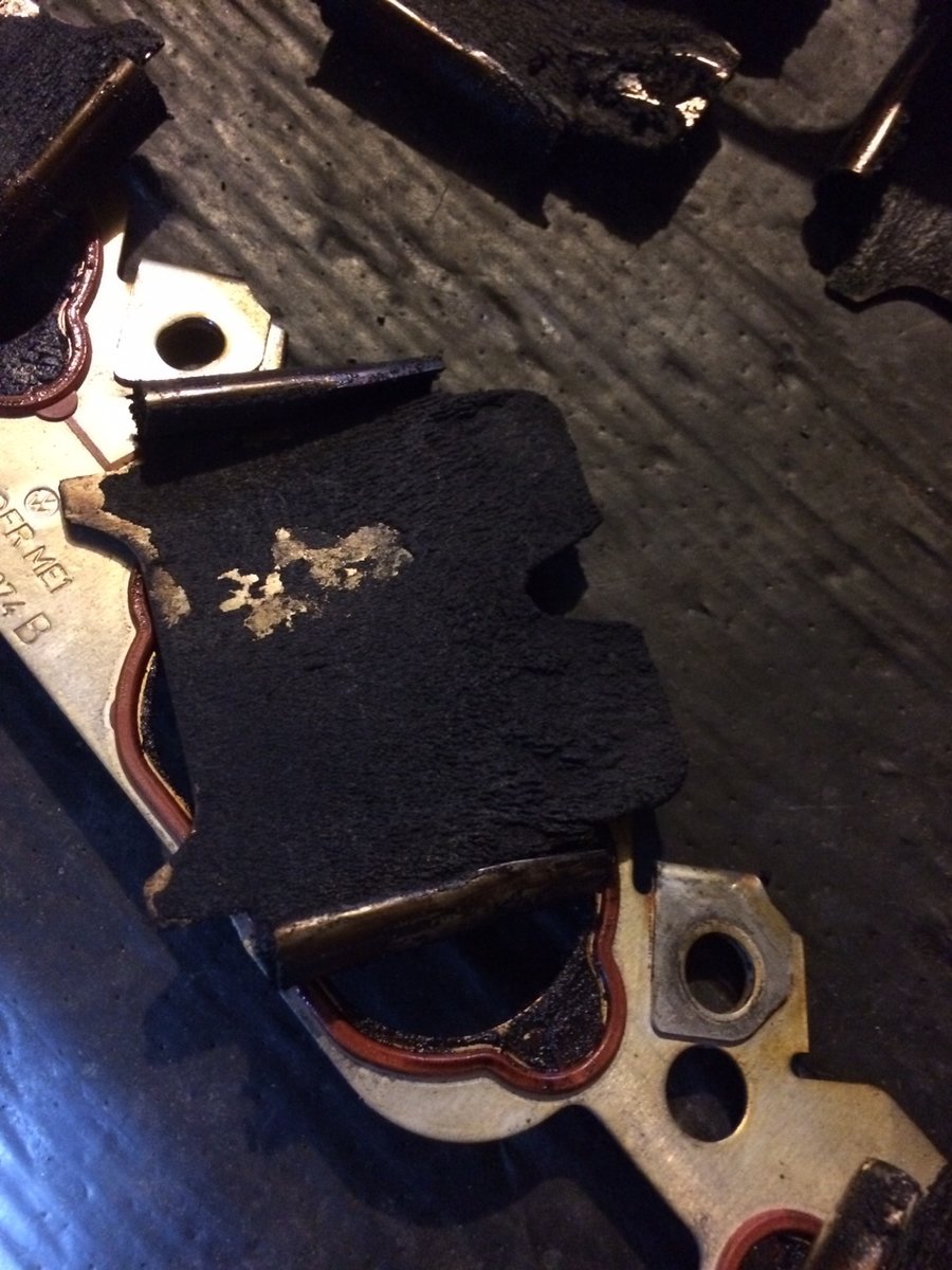

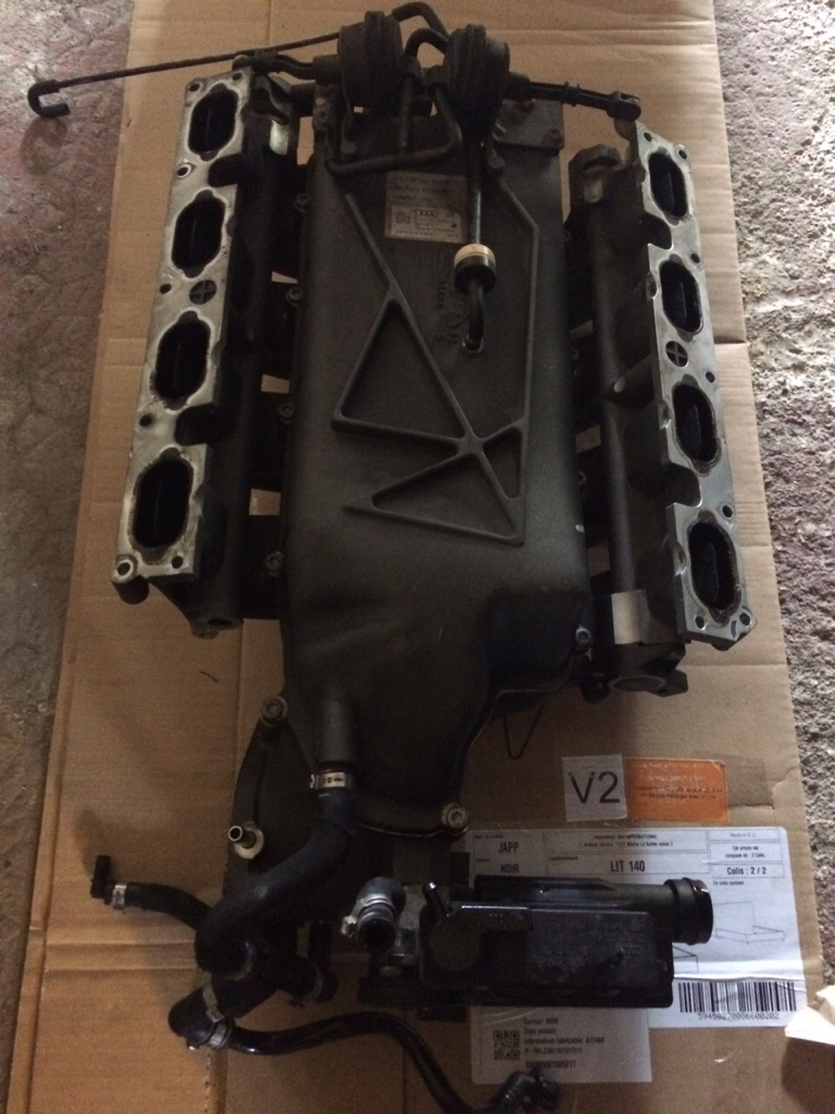

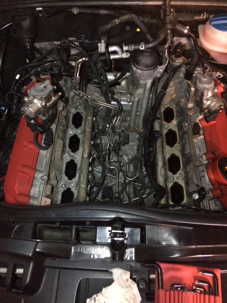

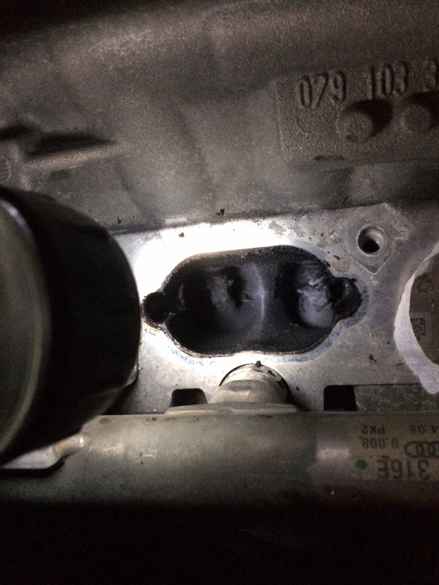

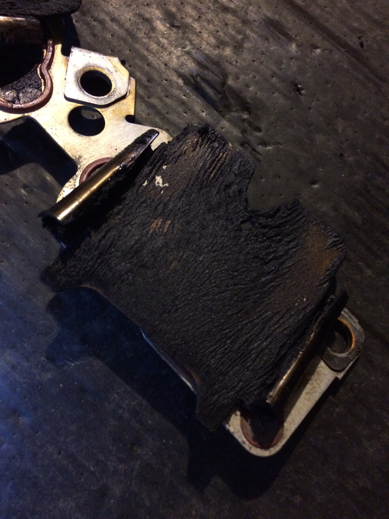

stp quel était le niveau de calaminage en combien de kilometres et quel usage ?
Y a-t-il une grosse différence apres remontage ?
Désolé pour ces questions mais ce sujet est perturbant vu tout ce qu'on lit concernant ce moteur
merci
Si je ne raconte pas de conneries :
- ces flaps sont supprimés sur le mienne.
- plus de problèmes avec les bras qui modifient la position de ces flaps.
Par contre, j'ai une reprog MRC/Vincy.
Sans cela, je ne me rappelle pas si tu génères un code défaut en cas de suppression sans reprog...
Bon courage pour le taf
Elle a 103000 km et c'est enormement calaminé !! Je vais refaire des photos avec plus de lumiere. Utilisation plaisir avec respect des tps de chauffe. Par moment elle avait des trous a l'acceleration en changeant de rapport rapidement. Je comprends mieux maintenant !!
Ok merci
Ok pour les flaps mobiles sur le collecteur il faut les supprimer et faire une reprog, et pour les flaps fixes qui sont sur la culasse juste devant les soupapes il faut les supprimer aussi ?
Flap
C' est bien joli de tout virer, mais tu auras moins de couple en bas......perso, je préfère garder un maximum de couple en bas pour la souplesse
du moteur....genre passer des sens giratoires en 4ème. ( c' est un exemple.)
Virer les flaps et tout ce qui gêne le passage des gazs dans le collecteur avant les soupapes, c' est juste pour ceux qui veulent un maximum de
chevaux vers 7000/8000 t/mn.
Ok il vaut mieux les laisser alors, et le systeme de recyclage d'huile il faut l'enlever completement et mettre un tuyau sous la voiture a la place ou le laisser et au lieu de l'envoyer dans le collecteur le deriver sous la voiture ?
