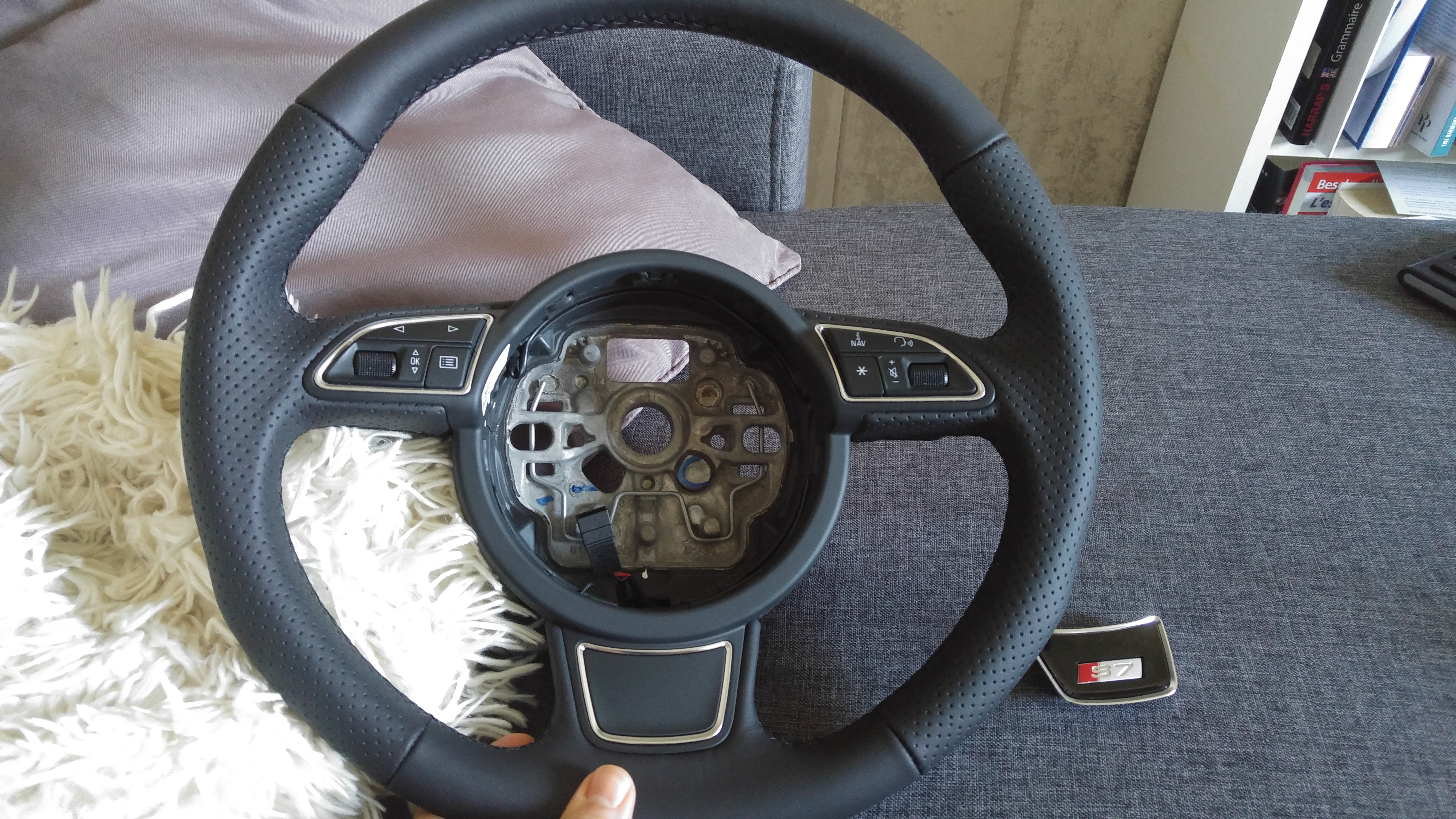

Hello à tous, quelques news de la belle, changement du volant ! :icon6:
Pour la petite histoire c'est l'ancien volant de @HadesHell (merci à lui pour notre échange :icon_wink: ), refait à neuf chez Sterling SARL (au top).
Avant montage :

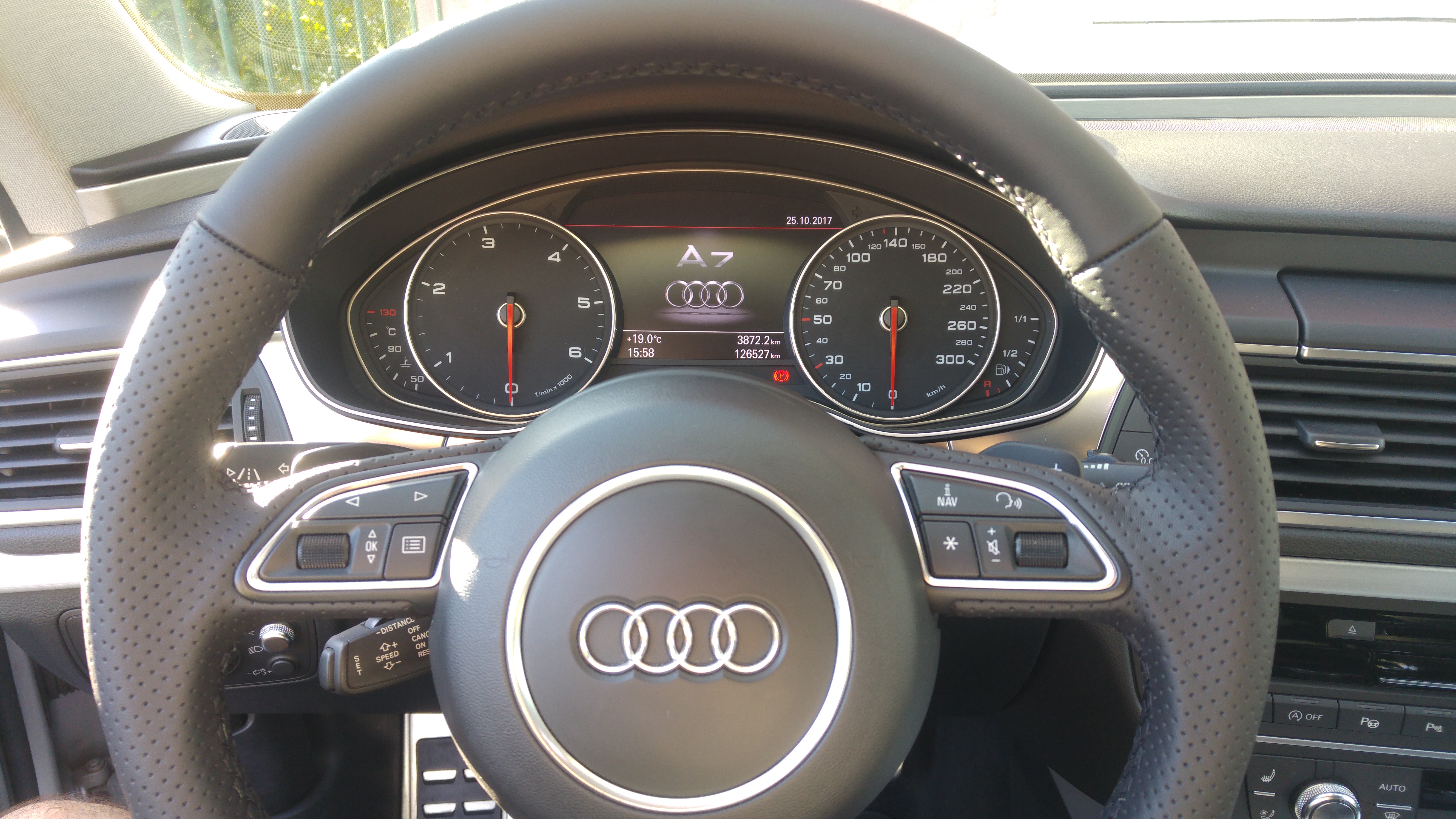

Montage terminé :
Pour info, je me sépare de l'insert S7 du volant si intéressé :jap:

Hello, oui tu choisis sur leur site la configuration que tu veux (type de cuir/alcantara pour les 4 parties du volant, couleur surpiqure, ajout d'un centreur de couleur,etc...).
Ensuite tu envois ton volant (le prix comprends les frais de retour mais pas d'envois), et le retour se fait sous une grosse semaine environ.

La remise à neuf de ton volant est très réussit... Félicitation!!!

Merci ;) en effet ça me change pas mal l'intérieur !
