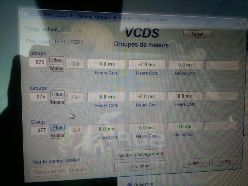

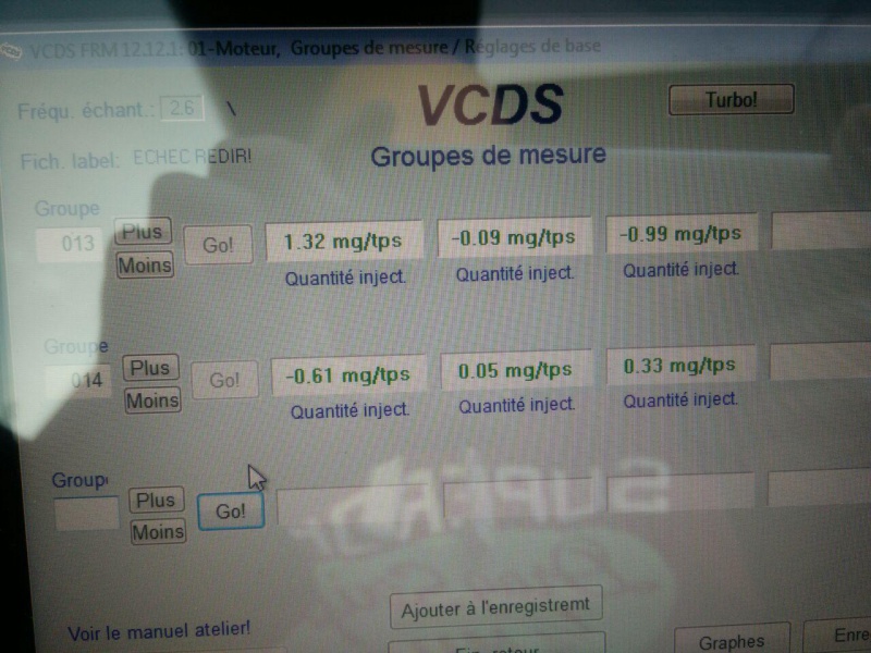

Tout d'abord, merci à tous pour votre aide.
Après une très mauvaise nuit (non je ne suis pas stressé...) je me suis penché sur le problème en faisant plusieurs essais ainsi qu'en reprenant les mesures via VCDS.
Les résultats diffèrent beaucoup sur le groupe 13 et 14 par rapport à mes tests d'il y a un mois et indiquent clairement un problème
En ce qui concerne les mesures individuelles, cela diffère également, et même si on n'est pas hors tolérance, il y a tout de même des incohérences.
autre indication, fumée blanche malodorante après avoir laissé le moteur tourner pendant plusieurs minutes.
Je pense que vu le kilométrage, je suis bon pour changer les injecteurs, les soucis de sonde et de FAP n'étant que la résultante du problème, qu'en pensez vous chers amis ?
