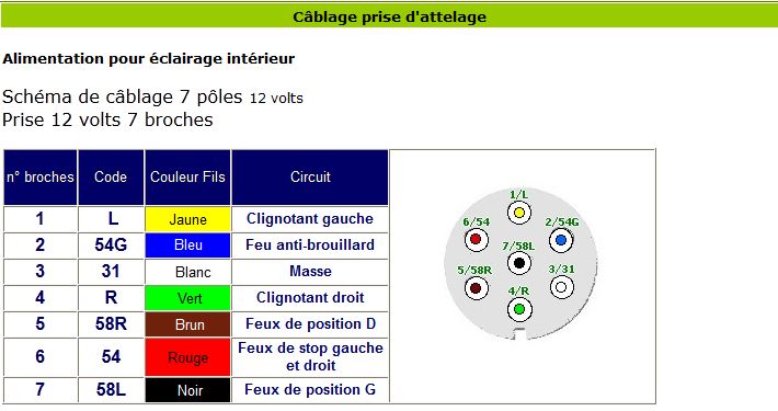

Pour le branchement, si ça peut aider .....
Yeah merci michel64, ça va m'aider à pas me gourer. Faut que je ramène ça aux couleurs des fils Audi et c'est tout bon.

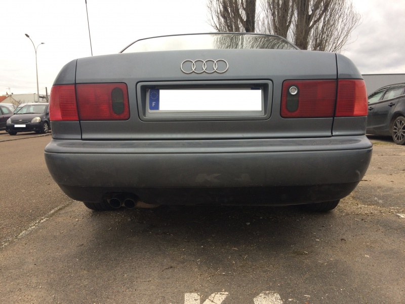

Oui ça m'a fait un peu suer de devoir découper la carrosserie, mais pas le choix...
Une vue de derrière une fois l'attelage monté (sans la boule)

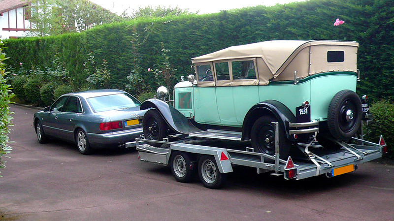

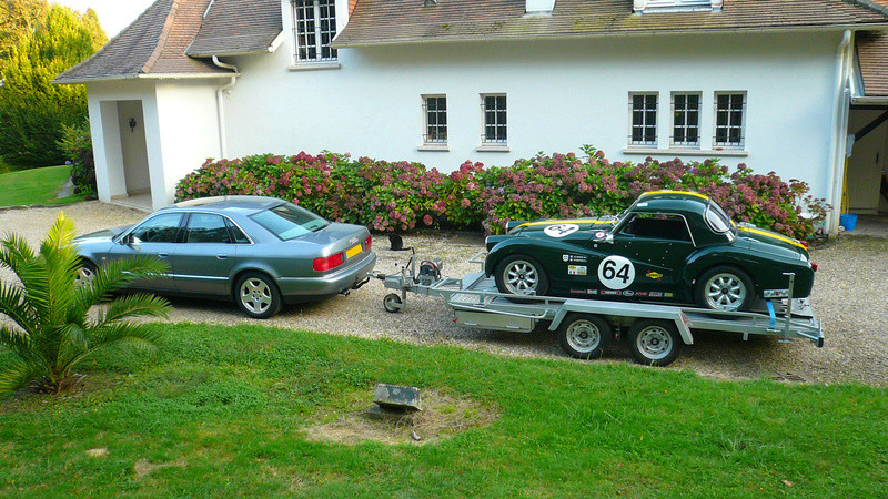

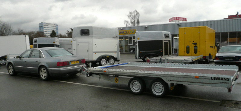

Pour la couleur, c'est un gris foncé métallisé très classique. Pour continuer sur le sujet concernant l'attelage, voilà mon A8 avec mon ancien porte-voiture :
Franchement on a eau dire mais tracter en A8 c'est la classe quand même. Par contre Memphis vu le couple relativement faible du V6 et le poids de l'A8 tu n'as pas plus de poids tractable avec l'A6 ?
Tu rigoles :ripeer:
Mon a8 (1510 kg) pèse quasi aussi lourd que mon a6 (1440 kg), et à l'avantage des 4RM. Pour le couple, 28.5mkg pour l'a8, 27 mkg (d'origine- peut-être 30 mkg maintenant) pour l'a6
Et l'a8 a un poids tractable plus important que l'a6 (faut que je retrouve les valeurs)
J'ai sur ma carte grise, 1460 kg comme poids à vide (G1) (qui est certainement un poil optimiste - ou alors pour une version "à poil" d'équipements)
F2 (poids max) : 2060 kg
F3 (poids max avec attelage) : 3845 kg
Sans report de masse, je peux tracter F3 - F2 = 1785 kg. Avec report de masse (en considérant 1680kg pour la voiture), près de 2T200. C'est mieux que l'a6 ^^
Pour la mienne (plutôt optionnée niveau masse...), j'ai 1680 kg au CT avec le gros dedans et le plein. Soit une centaine de kg en moins à vide (1580kg)
En fait le plus fou c'est qu'une A8 D2 pèse moins qu'une A4 B9....
En tout cas ça te fait un sacré potentiel pour tracter. Je pensais vraiment que tu avais moins de couple et plus de poids ce qui ma fait pencher vers l'A6
Du coup ça te laisse un super potentiel pour aller chercher une nouvelle A8 sur plateau !!

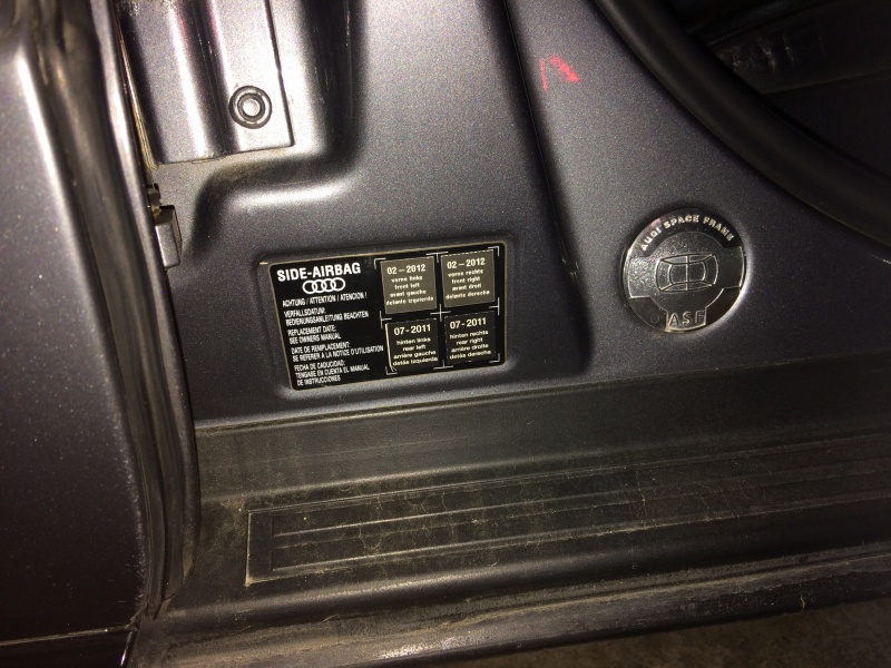

J'arrive pas bien à lire l'étiquette. Normalement si ton A8 est bien de juillet 97 ce sont les deux étiquettes du haut qui sont d'origine

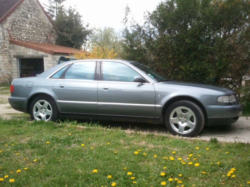

En roues été
Sur l'étiquette, est écrit :
02/2012 avant gauche 02/2012 avant droit
07/2011 arrière gauche 07/2011 arrière droit
