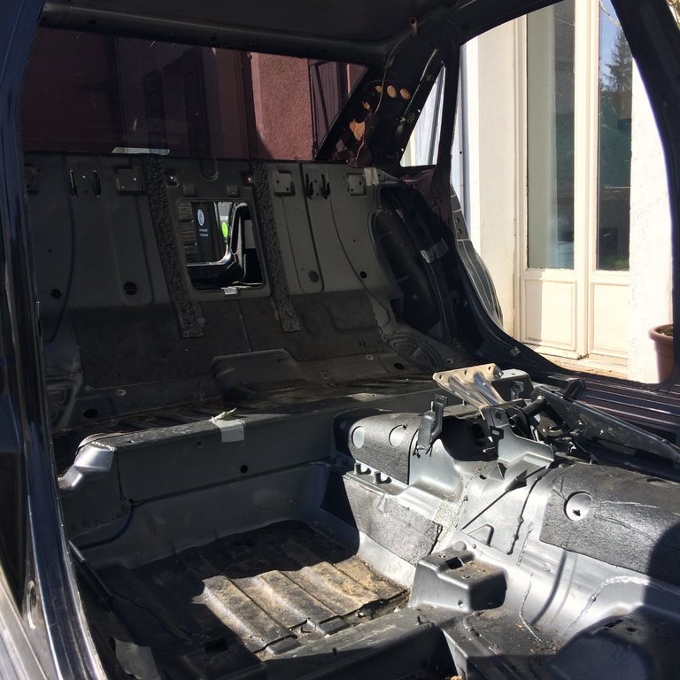

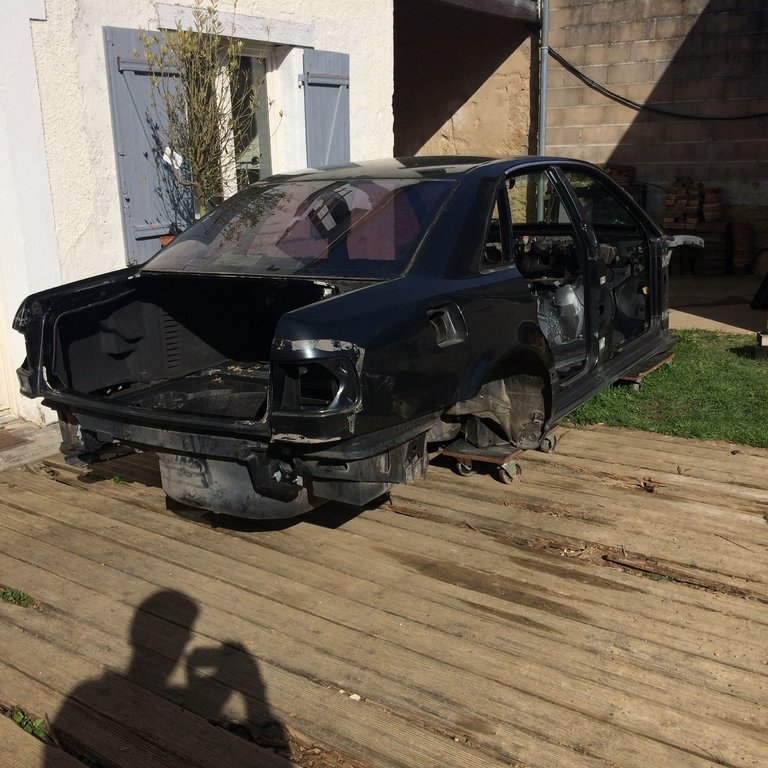

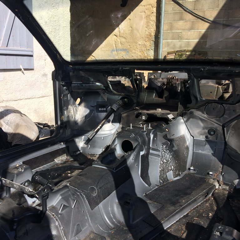

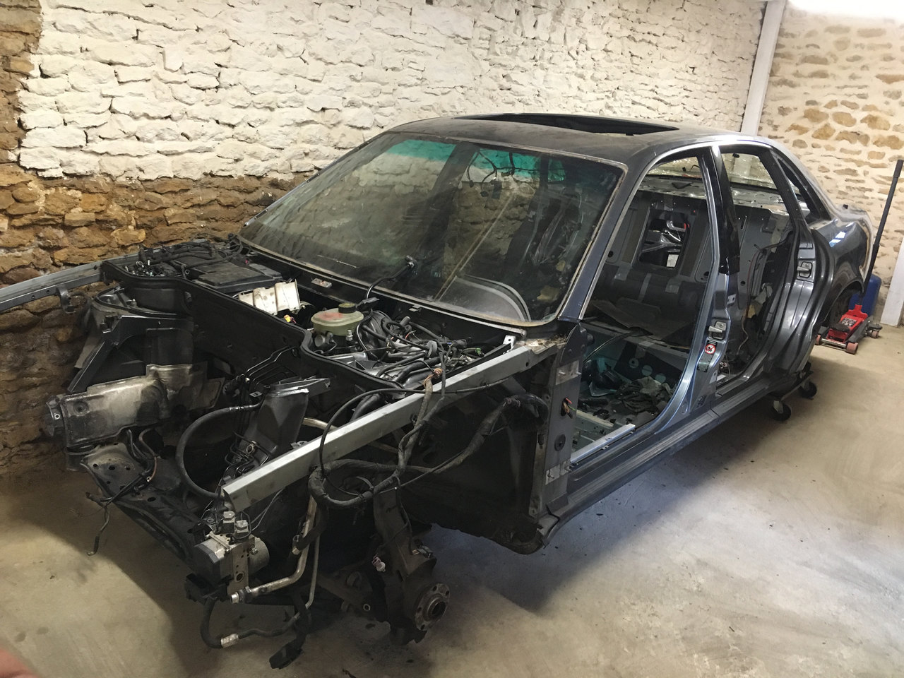

Bon, suite à "mésaventure" avec la lunette arrière, et comme personne de vraiment intéressé pour la racheter entière, elle va finir en pièces. Certaines sont déjà vendues.
Donc si vous cherchez quelque chose, n'hésitez pas à demander
Un peu plus de 3.5 ans avec, et env 27.000 km. C'était une bonne voiture
Modifié par memphis
