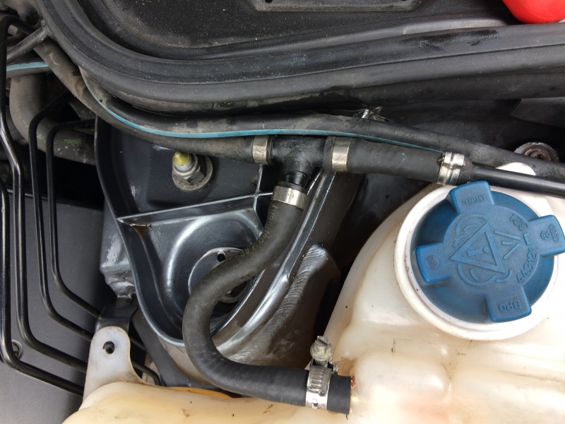

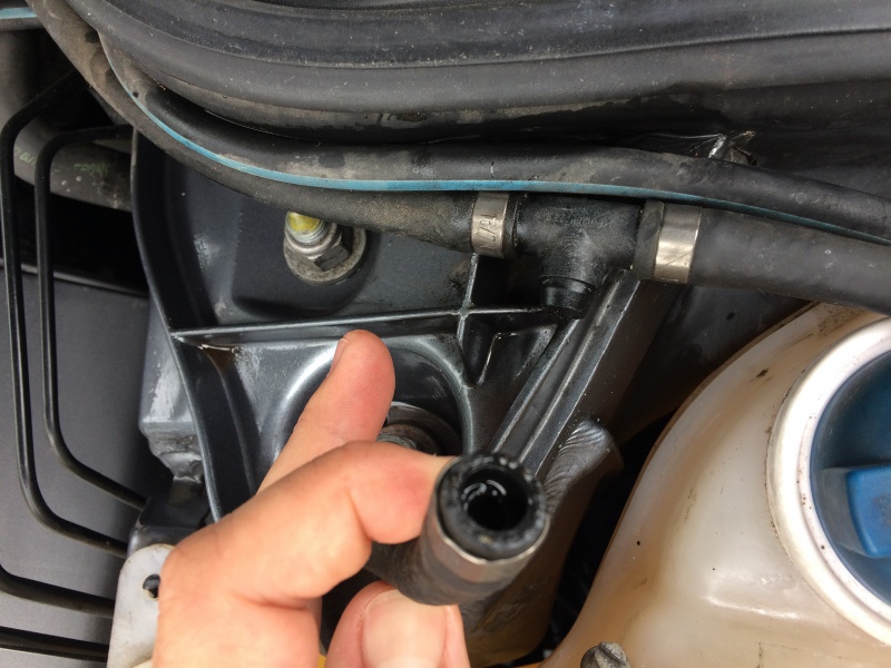

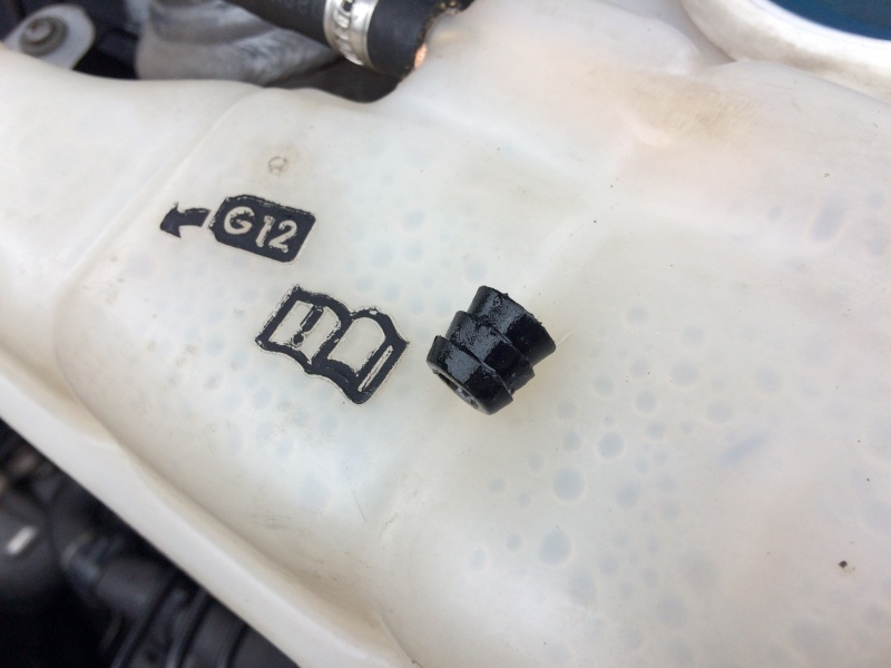

-> La 1ère. En arrivant chez les beaux parents...
Heureusement que j'ai coupé dès que j'ai vu la température monter à la jauge, et le panache de vapeur sortir du capot moteur.

Après une réparation de fortune pour le T de la durite de retour de LDR, et une corde pour tenir la portière, on est rentré ... J'ai de quoi m'occuper cette semaine :roll:

Pour le T du circuit de refroidissement, je cherche s'il existe un T de plomberie aux bonnes dimensions, et je passerai également voir chez audi cette semaine s'ils ont ça en stock / et le prix

Bon sinon pour mon T en plastoc, je suis passé chez Audi ...
"ça ne se détaille pas, c'est le bloc complet de durites ..."
" Moui bon OK c'est combien ?"
" 58€ ... ah, et il n'y en a pas dans tte la France, ni en Allemagne, et on a pas de date de refabrication"
"Ouais bon c'est bon laissez tomber je vais me débrouiller ... :nixweiss: "

Mon T a laché aussi lors du changement de distri et manip des durites.
Tu trouveras certainement ton bonheur:
https://www.ebay.fr/sch/i.html?_sop=3&_nkw=t+de+raccord+durite+essence+6mm
http://www.cdiscount.com/le-sport/r-raccord+durite+essence.html#_his_

Merci MKL75 pour les liens ;) . J'avais pas encore pris le temps de mesurer quel diamètre il me fallait prendre :-( C'est du 6 mm ?
ça, ça va ?
http://www.cdiscount.com/auto/pieces-auto/raccord-t-plastique-6mm/f-13390-auc4009146335928.html#mpos=2|mp
ça, ça va ?

Oui ça roule, j'ai changé le T (qui avait explosé) la semaine dernière, et là je la prend pour aller au taf
