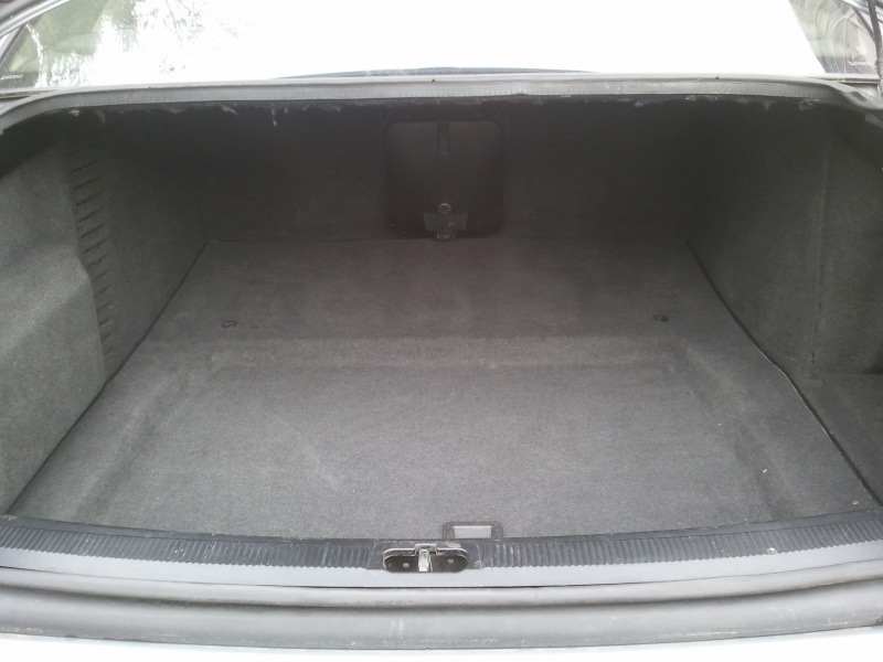

Quelques photos de l’intérieur après un rapide coup de nettoyage :
Le coffre :
Places avant :
Le cockpit :
Places arrière :
J’ai pas encore lavé l’extérieur depuis que je l’ai… en même temps vu le temps qu’on a eu ces derniers jours…

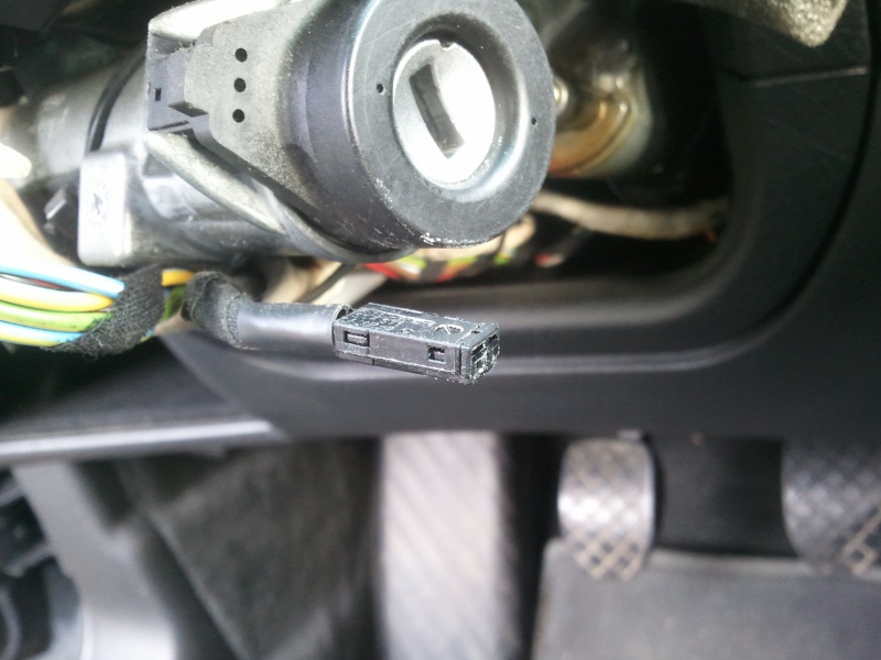

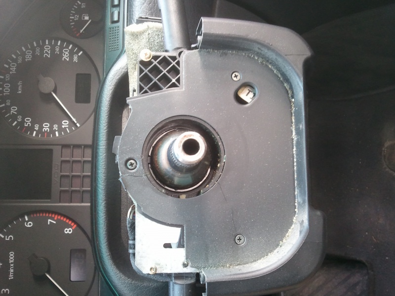

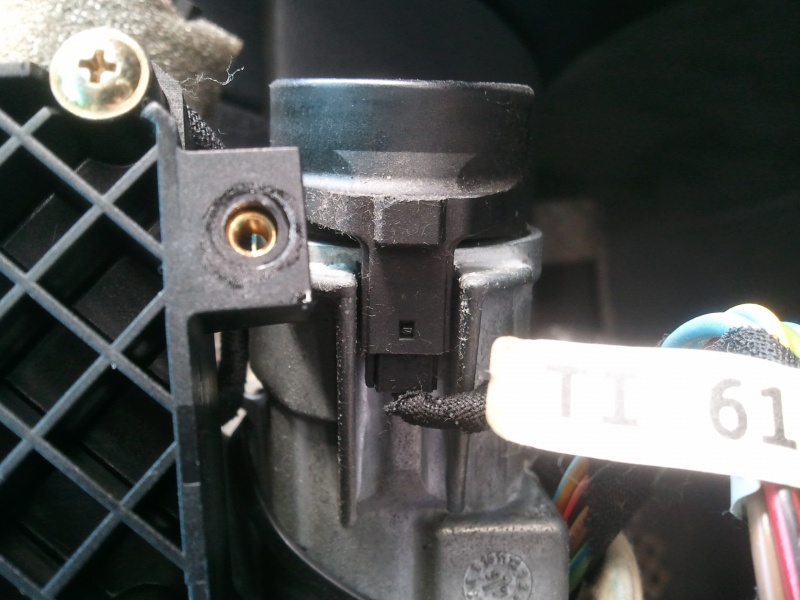

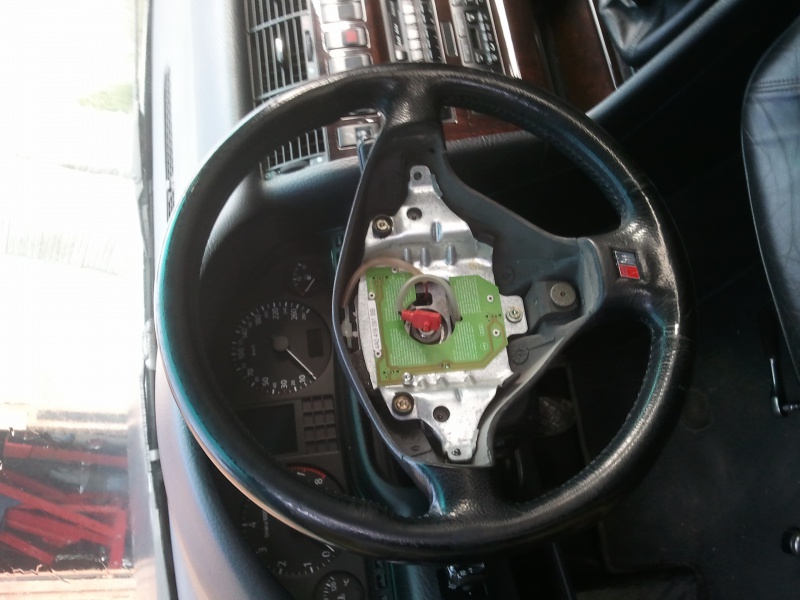

Hello,
Ce week-end, une petite réparation nécessaire liée à l’antidémarrage.
Symptôme : Clé au contact, le voyant d’antidémarrage clignote et empeche le démarrage du moteur (il se lance puis coupe immédiatement)
Ça ne le fait pas toujours, et le fait de bouger le réglage de la colonne de direction peut supprimer (temporairement) le problème
Ce problème est apparemment déjà connu sur a8, vu ce que j’ai trouvé sur le net : c’est le connecteur qui va sur la bague de lecture du neiman, qui a des faux contacts. C’est lié à la connection électrique entre les 2 fils et le connecteur en lui-même.
On démonte donc pour corriger cela :

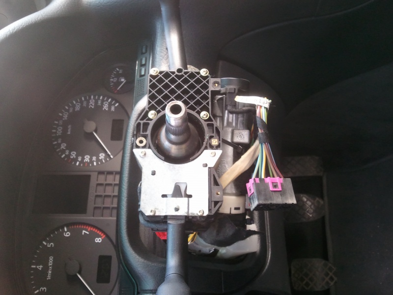

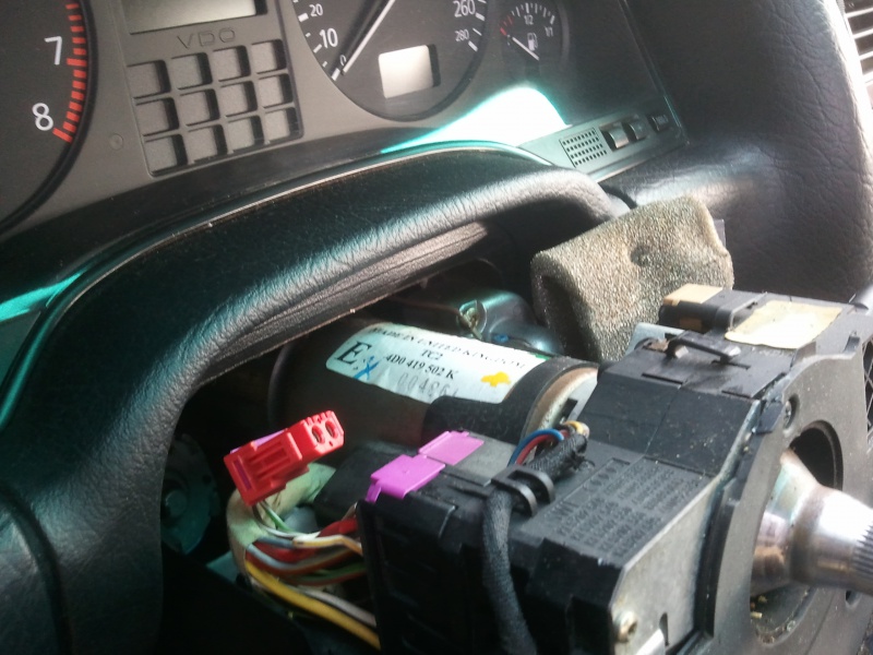

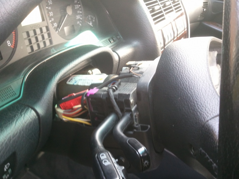

1/ Enlever l’airbag (2 vis torx 45 derrière puis le connecteur de l’airbag à déconnecter)
Attention : Il est préférable de déconnecter la batterie et d’attendre un peu. Perso je le fais pas (mais j’évite de mettre ma tête devant l’airbag pendant toute l’opération)
2/ Dévisser le cache supérieur de la colonne de direction (2 vis cruci par-dessous). S’aider en mettant la colonne de direction en extension max
3/ Débrancher les 2 fiches élec du volant, puis dévisser l’écrou du volant (du 24) et retirer le volant
4/ Dévisser les 3 vis cruci + 1 torx (dessous) du cache inférieur de la colonne. On peut voir sur la mienne que des précédents ont été vachement délicat avec le plastique…
5/ Retirer le cache, sans trop l’amocher si possible.. Faut l’incliner un peu, le plus dur est de faire passer la partie neiman. Débrancher le connecteur du bouton de réglage de la colonne (pour ceux qui ont la colonne réglable électriquement)

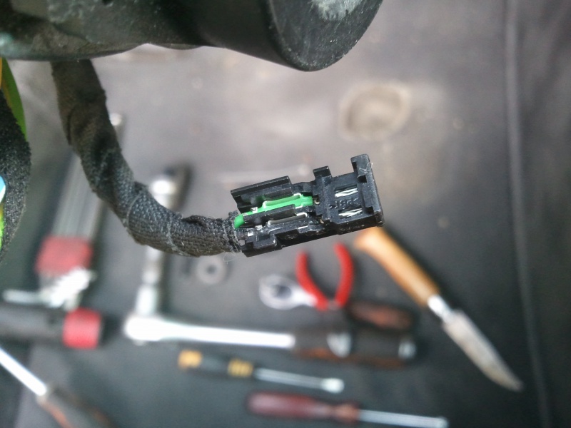

6/ Voici la fiche fautive :

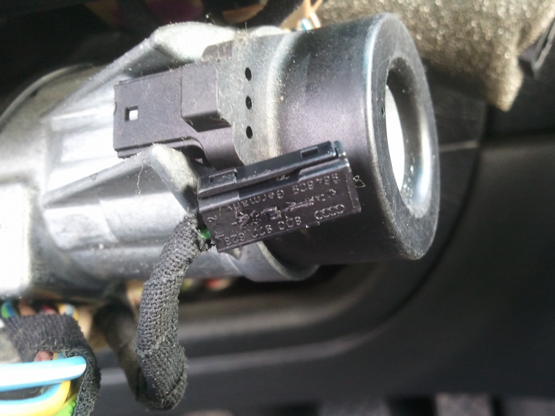

7/ On l’ouvre (déclipser le « capuchon » de la connectique)
On aperçoit comment le contact électrique est merdique d’origine (2 griffes qui se plantent dans le fil électrique). Ce genre de connexion élec est vraiment à proscrire en automobile…

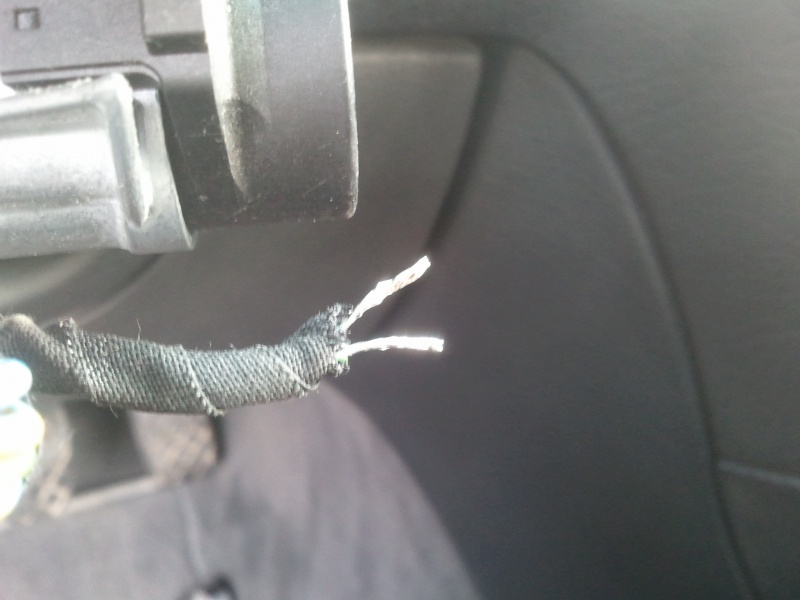

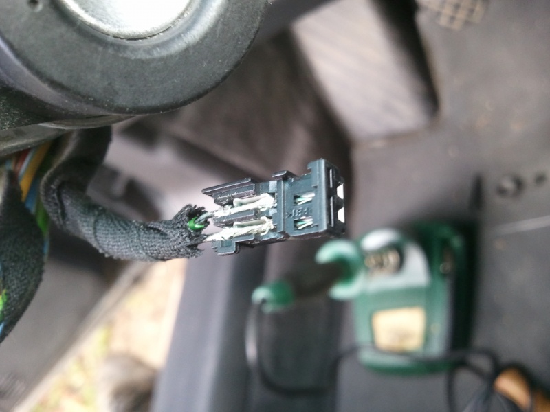

8/ On dénude les fils, on les tresse puis étame avec de la soudure
9/ Puis on remonte le tout :
Le reste des pièces se remonte en sens inverse du démontage.
Test. Ça fonctionne jusqu’à présent. A voir dans le temps (mais le contact élec ne peut être que meilleur)

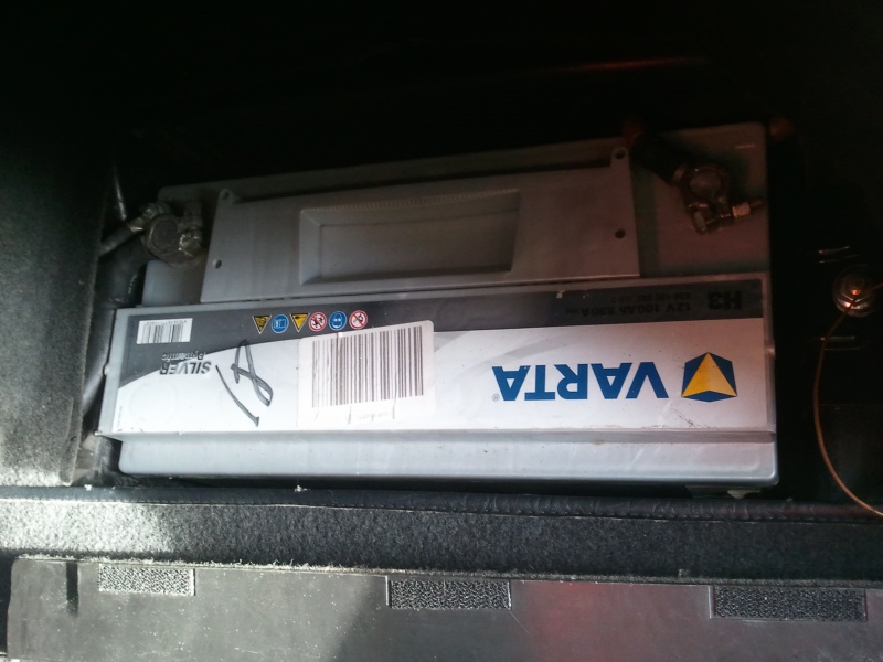

Petite charge lente de la batterie avec chargeur "entretien", comme ça fait un moment que la voiture n'a pas tourné et qu'elle consomme tjs un peu même fermée
J'ai eu un petit blanc de 2 min quand il a fallut que je cherche la batterie pour la brancher... avant de me souvenir qu'elle est dans le coffre. Du coup j'ai regardé la batterie, c'est une varta Silver dynamic 100Ah 830A ... :icon_eek: . On va faire en sorte de la faire durer hein :icon_lol: :
http://www.batteryset.com/batteries/20-batterie-varta-silver-dynamic-h3-4016987119808.html?codesf=1729686183&gclid=CjwKEAiA2OzDBRCdqIyIqYaaqQoSJABeJZdilAfzZRDy0dslV6h8Lbgg9RXRVfXu6rvb1B9fTYOCzxoCJOnw_wcB
Apparemment, c'est l'alarme qui consomme en permanence. Au bout de 3 semaines sans m'en servir, j'ai la batterie déchargée incapable de faire tourner le démarreur !
Alors n'ayant pas de chargeur d'entretien, j'ai trouvé une solution qui, même si elle n'est pas élégante, est remarquable d'efficacité. J'ai fait monter dans le coffre un coupe-circuit. Il est disposé sur la garniture cartonnée au-dessus de la zone batterie.
L'inconvénient en rétablissant le courant est qu'il faut entrer à nouveau le code radio, et attendre un peu en roulant que la mise à jour de l'heure se fasse . :icon6:
Ouais, je connais cette technique, mais le problème c'est que j'ai pas le code radio alors bon... et puis je vais m'en servir quasi tous les jours, donc ça devrait le faire ;)
