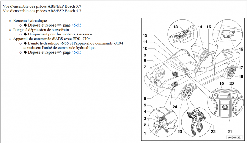

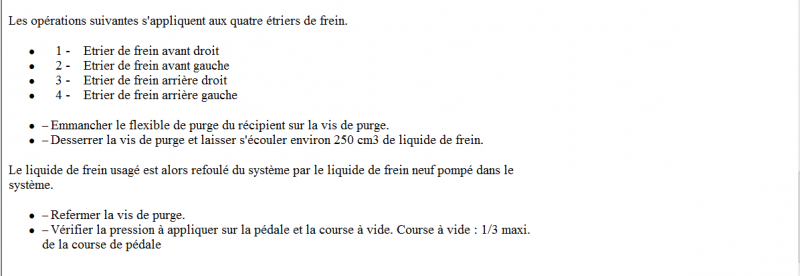

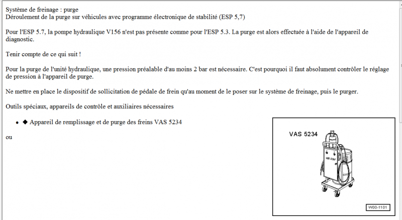

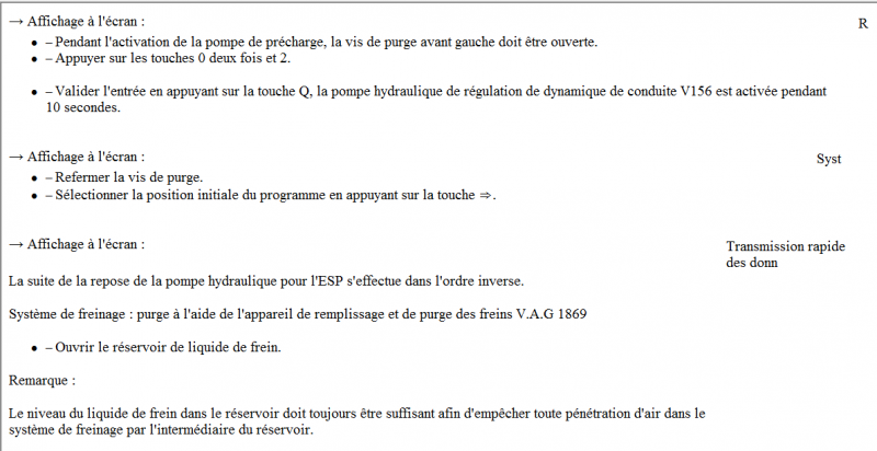

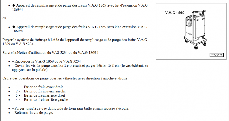

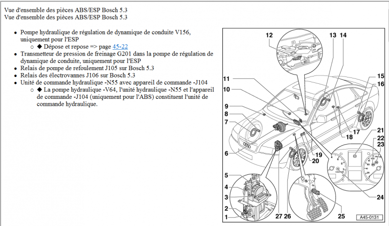

j'ai aussi un autre soucis , depuis le changement des disques /plaquettes de frein j'ai le voyant ABS allumer au TDB est en roulant j'ai la pédale de frein qui est molle je suis obligé de pomper plusieurs fois pour freiner correctement !!
donc du coup j'anticipe encore plus les freinages!!
question : faut il que je refasse une purge des freins ??? ou y a t'il un contacteur ou autre a vérifier??

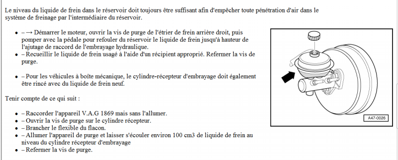

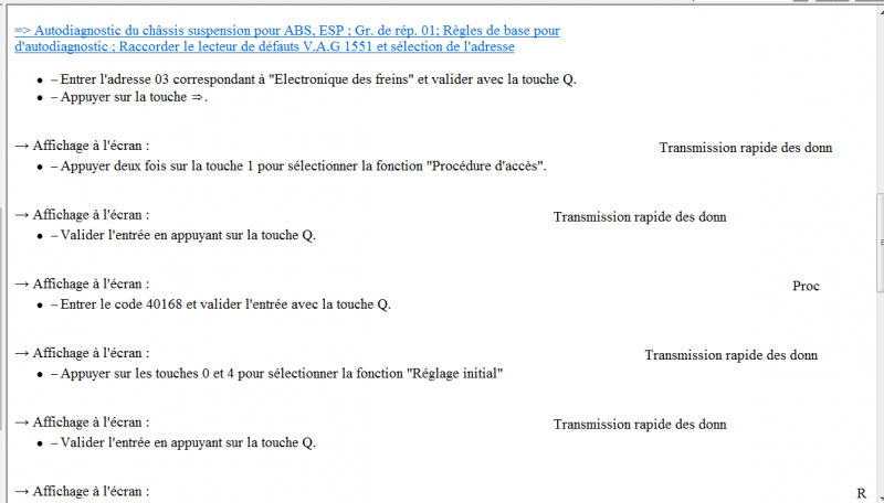

j'ai aussi la pédale de frein molle , est le témoin ABS allumé au TDB , mais ça c'est peut être dut au fait que je n'es pas le volant droit , je dois faire un réglage de train avant, suite a changement d 'amortisseurs AV + des biellettes de suspension .
Pour l'ABS, il doit y avoir un protocole de purge très précis.
Tu l'as trouvé ? Et suivi ?
Pour la distri... si tu n'as pas de perte de puissance, j'ai tord de critiquer ton mécano du coup. Même si je n'approuve pas sa méthode. Après tout, tant que ça marche, c'est le principal pour toi. Je suis surpris aussi qu'il n'ait pas fait de réglage fin de l'avance, je pense que c'est une erreur... mais bon.
Du coup, je ne sais pas si c'est indispensable de mettre la voiture entre les mains d'une concession. Pour le frottement, ça peut tout simplement venir du blindage avant qui a tendance à "s'ouvrir" lorsqu'il est démonté...

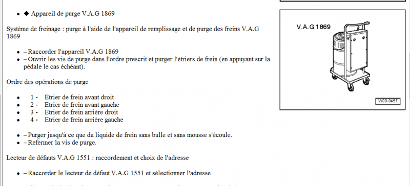

pour la purge des freins , j'ai procéder comme suit: ARD - ARG - AVG - AVD
c'est bien comme ca qu'il fallait faire???

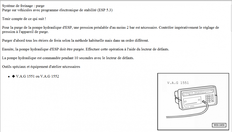

Système de freinage : purge
Purge sur véhicules avec programme électronique de stabilité (ESP 5.3)
Tenir compte de ce qui suit !
Pour la purge de la pompe hydraulique d'ESP, une pression préalable d'au moins 2 bar est nécessaire. Contrôler impérativement le réglage de pression à l'appareil de purge.
Purger d'abord tous les étriers de frein selon la méthode habituelle mais dans un ordre différent.
Ensuite, la pompe hydraulique d'ESP doit être purgée. Effectuer cette opération à l'aide du lecteur de défauts.
La pompe hydraulique est commandée pendant 10 secondes avec le lecteur de défauts.
Outils spéciaux et équipement d'atelier nécessaires
Déroulement de la purge sur véhicules avec programme électronique de stabilité (ESP 5,7)
Pour l'ESP 5.7, la pompe hydraulique V156 n'est pas présente comme pour l'ESP 5.3. La purge est alors effectuée à l'aide de l'appareil de diagnostic.
Pour la purge de l'unité hydraulique, une pression préalable d'au moins 2 bar est nécessaire. C'est pourquoi il faut absolument contrôler le réglage de pression à l'appareil de purge.
Ne mettre en place le dispositif de sollicitation de pédale de frein qu'au moment de le poser sur le système de freinage, puis le purger.
Outils spéciaux, appareils de contrôle et auxiliaires nécessaires
pour répondre a scalpa88 :
OK d'accord , est comment je sais si j'ai un véhicule avec ESP 5.3 ou 5.7 ??? :reflexion: :reflexion:
je sais que mon mécano a brancher un genre de grosse bombonne est qu'il là mise sous pression pour purger les freins, mais je ne sais pas a qu'elle pression !!!! par contre après on a pas revérifier la pression !!!
si j'ai un ESP 5.3 dans quel ordre faut il purger les étriers ???
ou se trouve la pompe hydraulique d'ESP ??.
sais tu ce qu'appel debkhal " le blindage avant " :question: :question:
