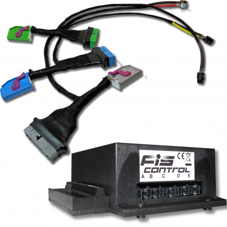

Est-ce que l'un d'entre vous à déjà installer ce model sur sa RS4 ?
Est-ce fiable ? Les info sont-elles précises ?
J'aimerais virer mes mano (pression turbo et AFR ) pour avoir un TDB un peu plus sobre, et ça me tente bien
http://www.turbozentrum.de/elektronik/anzeigen/fis-control-audi-a4-s4-rs4-b5-1998-bis-1999/a-43720/

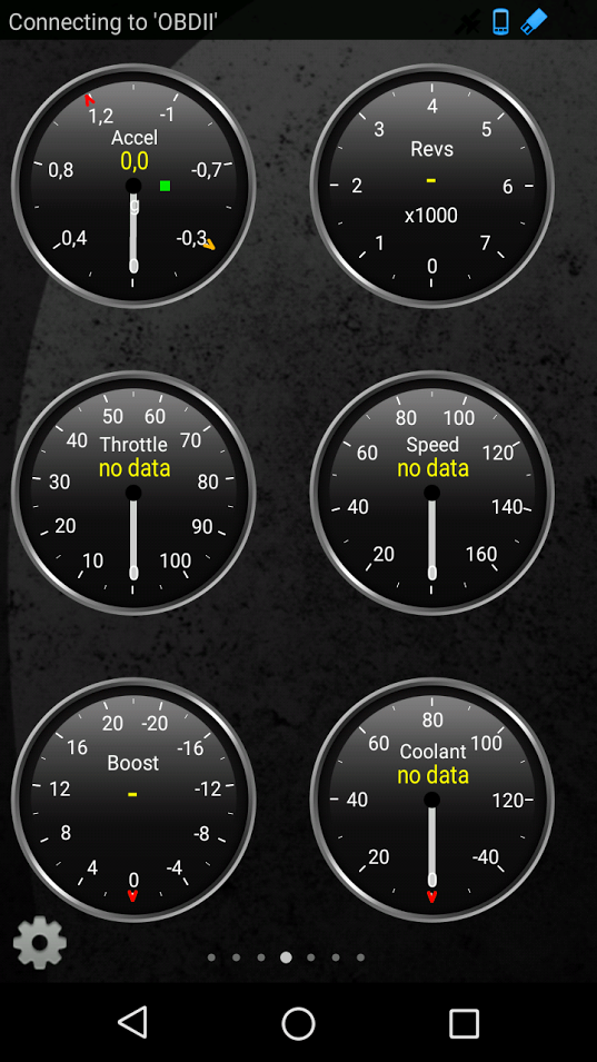

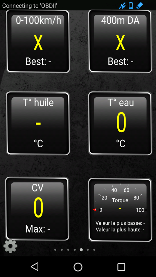

J'ai Torque que j'utilise aussi bien sur ma Renault que ma RS5 : tu as en effet la partie Diagnostique, effacement des défauts, mais tu as aussi un menu "Informations Temps réel" que tu paramètres comme tu le veux (taille, nombre, objet de l'affichage) !
Je te mets ci-dessous 2 captures d'écran du mien :
1ère capture : contrôle du fonctionnement (Accel en G, Tours/min, % pédale, Vitesse, Pression de suralimentation, T° refroidissement)
2ème capture : mesure de la performance (0-100, 400mDA, T°huile, T° eau, puissance, Couple)
Il te permet aussi d'enregistrer tes datas avec la géolocalisation, ça peut être pas mal sur circuit (pas testé encore)
Je suppose qu il faut un map sensor avec pour la pression turbo? Surement idem pour l'afr, car tes mano individuel ont leurs sondes, ce qui est vendu sur ton lien semble seulement afficher les valeures relevées par l'ECU.
Pour le FIS control, le gars en fait au compte goutte pour S4/RS4 B5 et RS6 C5. ça marche bien et ça évite d'avoir une ribambelle de mano comme sur un A320 :race:
pour en avoir un sur mon a6 c5, ca marche plutot bien.
Juste un "petit" probleme : le mien clignote car de memoire il faut parametrer le combiné d'instrument comme ayant une voiture equipée du telephone. Et comme j'ai aussi le telephone d'origine, l'ordi de bord ne sait pas s'il doit afficher les infos telephone ou celles du FIS control

après pas mal d'hésitations, j'ai acheté et monté le FIS Control. Après une prise en main un peu compliquée, je trouve ce produit très bien: lecture des codes défauts, effacement de ceux-ci... Le seul point "négatif", c'est qu'il faut trouver à quoi correspondent toutes les infos affichées.... on voit le groupe suivi du numéro, gr115 par exemple, avec 4 infos en chiffre, mais pas complément: par ex température d'huile, pression de turbo, durée d'ouverture des injecteurs......peut-on trouver ces infos quelque part? elles correspondent au VAG-COM, mais comme je n'en possède pas.....
salutations
super merci beaucoup.
Vince67, tu peux afficher une seule info, sauf si tu prends un groupe complet: par exemple groupe 115, tu auras les 4 infos du gr 115 affichées....
par contre tu peux effacer les codes erreurs.... en gros c'est un vag com affiché au tdb...
