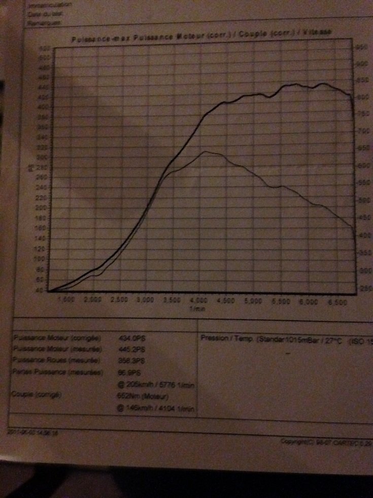

Tu a la feuille de banc Ludovic? Je trouve le couple énorme par rapport à des grosse prepa qui on autant voir meme un peu moins de couple
Oui oui j'ai la feuille du banc je vous met ça dimanche prochain car là je vais aller me coucher je me lève à 4H demain.........

De retour d'Espagne!!!
voici le banc de ma RS4 sachant que j'ai decouvert que j'avais une ligne sur mesure de chez un préparateur Suisse
Le couple de fou :), l'embrayage est d'origine?
oui l'embrayage est d'origine et jamais changé apparemment!
Bon parcontre j'ai regardé ma ligne d'échappement et j'aurai une ligne sur mesure d'un préparateur Suisse, donc je pense que les résultats du banc doit effectivement prendre en compte cela!! mais oui j'ai un couple de dingue PTDR!!!!

Je pensais pas que l'embrayage origine pouvais supporter tant de couple
