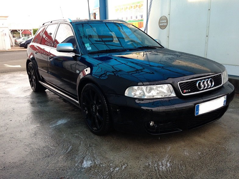

oui mais toi, c'est une véritable RS ;)
Pour cache bagage je crois que l'on la tous casser aux niveaux des fixation de la toile...
Problème des B5 break :(
Sinon moi je trouve ça jolie avec les jantes noir, ça tranche avec la mien qui a le pack alu et jante alu ;)
Et joyeux anniversaire avec un nouveaux jouet !!!

Vraiment belle en noir!

Perso j'arrive pas à mi faire à cette mode de jantes noir....
C'est pas moche très sincèrement mais bon... Je pense préférer en couleur d'origine

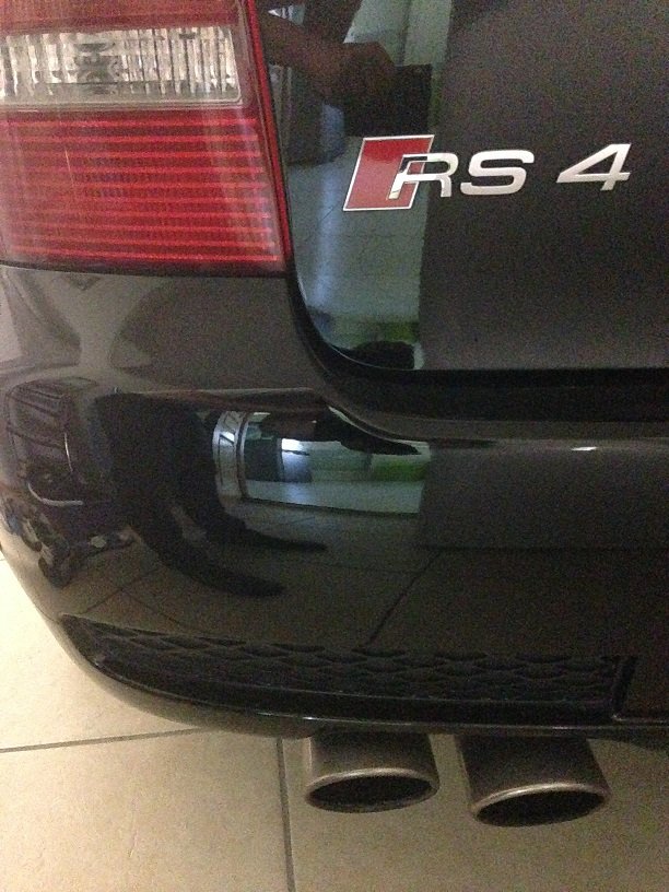

J'ai quand même profité ce weekend et j'ai fait conduire aussi madame.... oui je sais je suis un fou!!! mais elle a bien aimé aussi même si elle trouve ça vraiment trop bruyant. D'ailleurs c'est quoi la marque de l'échappement d'origine sur la RS4?????

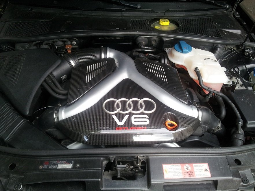

Pour info, je vous ferai une photo mais elle sort 434 ch et 625 Nm de couple!!!!!! Un avion de chasse
Elle a été préparée chez KSF avec une reprog MRC!!!
Tu as quoi comme echappement dessus ?
D "origine c est super discret.
je ne sais pas, j'arrive pas trop à lire justement
la preuve que c'est bien une petite mémére RS4 LOL
ya rien d écris ?
autant une ligne sur mesure
elle ressemble a l origine d après la photo
Ah j'ai fait une petite erreur de frappe sur la puissance du Mobydick c'est 652 Nm!!!!!!!!!!!!!!
