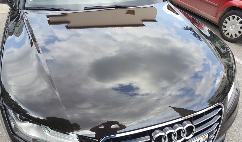

Comme j'en avais parler dans un autre topic , à mon retour de Vendée j'ai fait un traitement a l'auto
Je n'ai pas fait de traitement céramique , car trop couteux pour le temps que je garde mes voitures et puis 3 jours sans voiture je ne pouvais pas me le permettre, j'ai fait donc un traitement Teflon sur 1jour et demi qui n'est pas le même budget non plus aussi
Les micro rayure on disparue , mais pas entièrement, certaine un peu plus profonde sont rester
Sinon c'est un vrai miroir
Je connaissais pas le traitement au téflon, ça brille en tous cas !

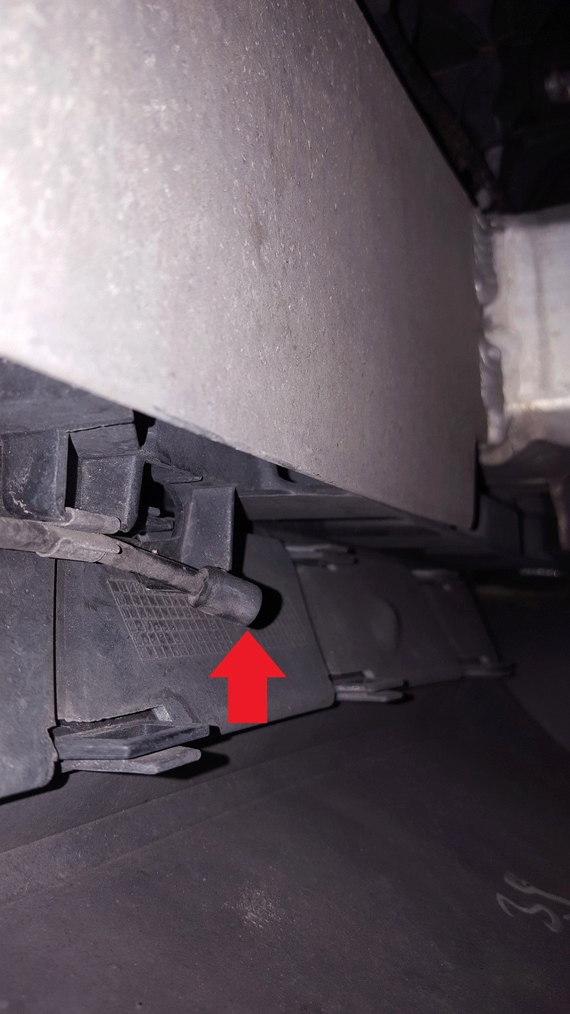

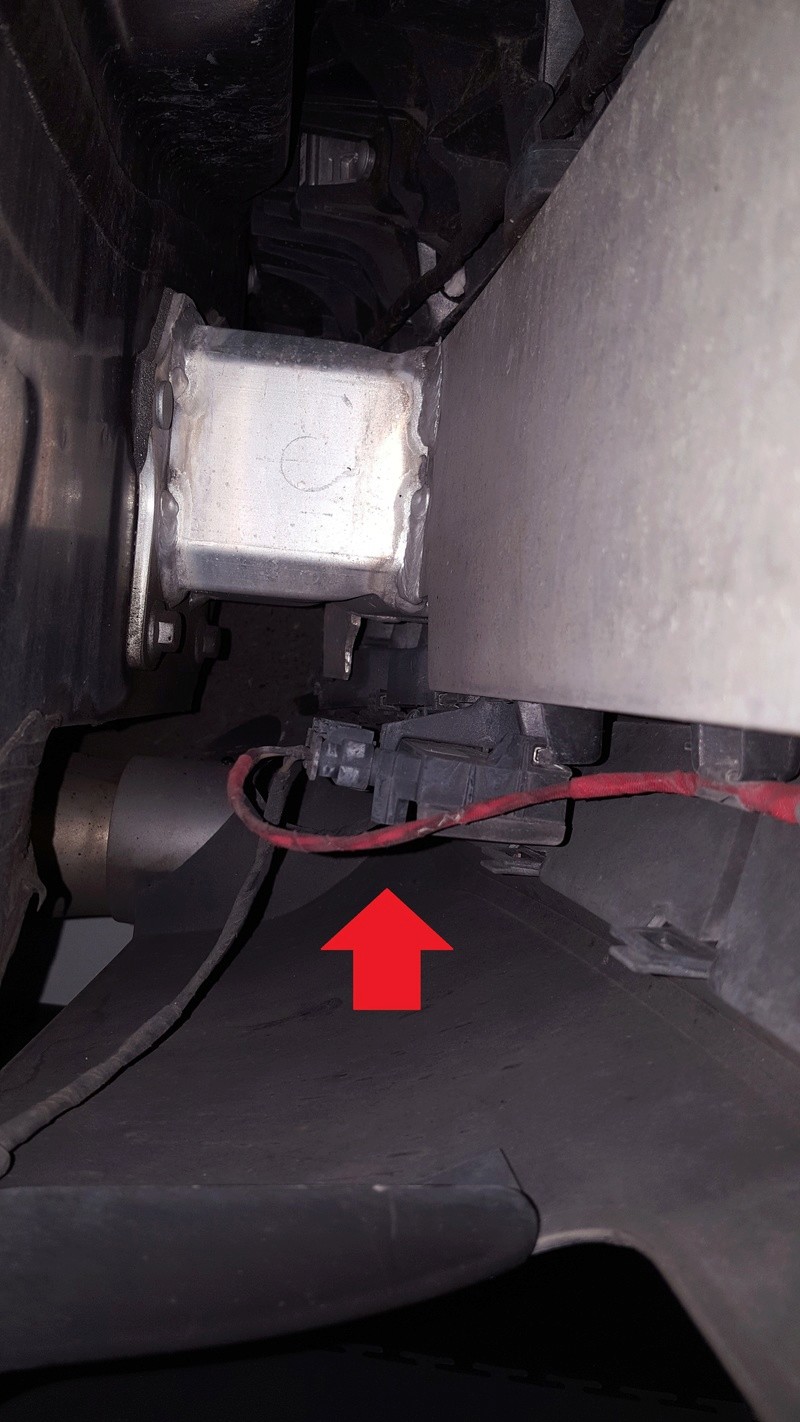

J'était bien chaud pour commander le kit 4 sorties avec Valence de chez MTM
Donc j'ai un peu regarder la mienne, et la stupeur, j'ai des connecteur brancher dessus !!!
avec des fils qui parte le long de la valence et vienne s’arrêter sur ces petits bous perdu
une idée ??
Je vient de me répondre a moi même ... ce sont les capteur sensoriel pour l'ouverture du hayon avec le pied ... Mais je ne savais même pas que j’avais cette option ...
Oui, c'est le capteur d'ouverture du coffre au pied. Il y a 2 câbles, un noir et un rouge raccordés à un boitier situé dans le bouclier.
Pour ouvrir le coffre, il faut balayer de la gauche vers la droite ou inversement le dessous de la valence avec le pied. Si c'est activé, le coffre va s'ouvrir.

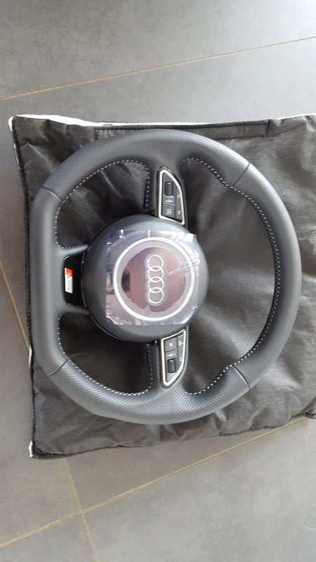

Salut à tous
J'ai bien reçu le volant aujourd’hui
Super emballage , nickel, volant impeccable je posterais des photos plus tard
Seulement après installation de celui ci , je n'ai plus les commandes au volant qui fonctionnent, elle sont bien éclairés, ni les palettes d’ailleurs
Jai essayer en brancher mon ancien airbag pour les connectique pareille!
Jai dailleur aussi le voyant airbag allumé
Au vag com j'ai ceci
Adresse 16: Volant multifonct. Labels: 4H0-953-568.clb
No. VAG du calculateur: 4H0 953 568 G Mat: 4H0 953 568 G
Pièce et/ou version: Lenks.Modul H04 0005
Codage logiciel: 0000FC
Code atelier: WSC 02391 785 00200
VCID: 377D7A0086581986AC-8062
1 Code défaut trouvé:
01426 - Unité de commande dans le volant de direction (E221)
004 - Aucun(e) signal / communication - Intermittent
Capture:
Etat du défaut: 00100100
Priorité du défaut: 2
Fréquence du défaut: 5
Compteur de RAZ: 17
Heure: 0
Si vous avez des idées
Merci
PS je vient de remonter mon volant d'origine ..... tous fonctionne et j'ai pu acquitté l'airbag !
Étrange non ?
J'ai donc tester l'airbag avec sont faisceaux du volant a méplat sur mon volant . et la ca fonctionne
Par contre inversement non !
Donc cela vient du volant a méplat, vous pensez que les touche multifonction serai incompatible ?
Merci

Tu as vu avec le vendeur ?
il est réactif normalement, je suppose qu'il y a un souci avec le câblage.
Il faudrait comparer tes 2 faisceaux, il doit y avoir des inversions dans la connectique.
Pour bien comprendre, tu as pris le volant complet avec airbag et palettes ou volant nu et tu as récupéré tes palettes et ton airbag ?
Je crois comprendre que tu as pirs le volant complet c'est ça ?
Tu as fait le test des palettes sur ton ancien volant ?
Faut que tu réussis a établir un schéma du cablage, des palettes au connecteur jaune et de l'airbag au connecteur jaune...ensuite tu regardes
si il y a des différences...mais je pense que le vendeur, pour avoir déjà eu affaire à lui, te répondra plus facilement.
J'ai pris un volant complet avec airbag.
Mes bouton multifonction ne sont pas pareille car j'ai un 4 branche. Quand je dis pas pareille je parle de la forme pas du nombre de boutons. J'ai taper la référence du volant sur Google et il ressort pour audi a3 et s3 . Je vais attendre la réponse de vag car . Car je ne veux pas me lancer dans des démontage ou autre je le veux surtout pas abîmer le volant si je doit lui renvoyer . Mais quand je regarde les conectiques elles semble identique
Des news de ton volant ?
Maintenant que j'y repense, il me semblait avoir compris que seule le volant méplat du SQ5 était compatible avec nos A7.
Oui des news mon cher.
Alors .. vAG car pensait que les boutons était défectueux. Donc il m'en a renvoyer d'autres. Mais tjr pareilles . Ne fonctionne pas. Apres des recherches chacun de notre côté nous avons déduit qu'ils me fallait des boutons avec référence 4g et non 8u comme il m'a envoyer . Car les 8u sont pour audi a1 et a3 . Donc il me commande des 4g mais deux semaine de délais. Il me tarde vraiment de poster une photo du beau volant !! La pour l'instant il attend seul dans le garage lol.
Dailleur ça serait vraiment sympa . Si quelqun pouvais me dire la référence de ses boutons multifonctions sur sont volant de a7 à trois branche ou trois branche méplat.

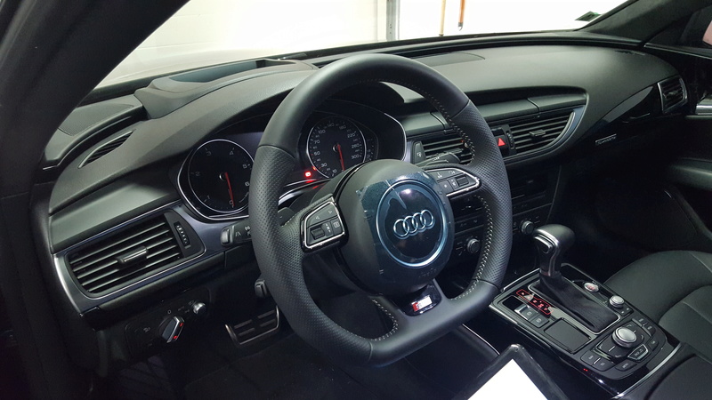

Alors comme vous le savez j'ai entrepris de changer mon volant 4 branches par un 3 branches méplat
J'ai commandé alors un volant palettes + Multifonction a méplat chez http://www.vag-car.fr/ à 700 euro compatible a7
Le mec super réactif il répond a mes questions super vite ETC, je commande il envoi dans la foulé par chronopost, car il y a une offre en ce moment !
Réception du volant, alors la , super packaging !!!
Carton surdimensionné , avec la blinde de protection en polystyrène + du papier bulles, et le must le volant est emballer dans une housse de protection , bref il peut rien lui arrivé .
Le volant est sublime, neuf !!! Avec bien sur un airbag double détonation !!
Je commence le démontage , grâce au tuto de Chromexine
Tous ce passe bien, les étapes s'enchaine facilement et la .......

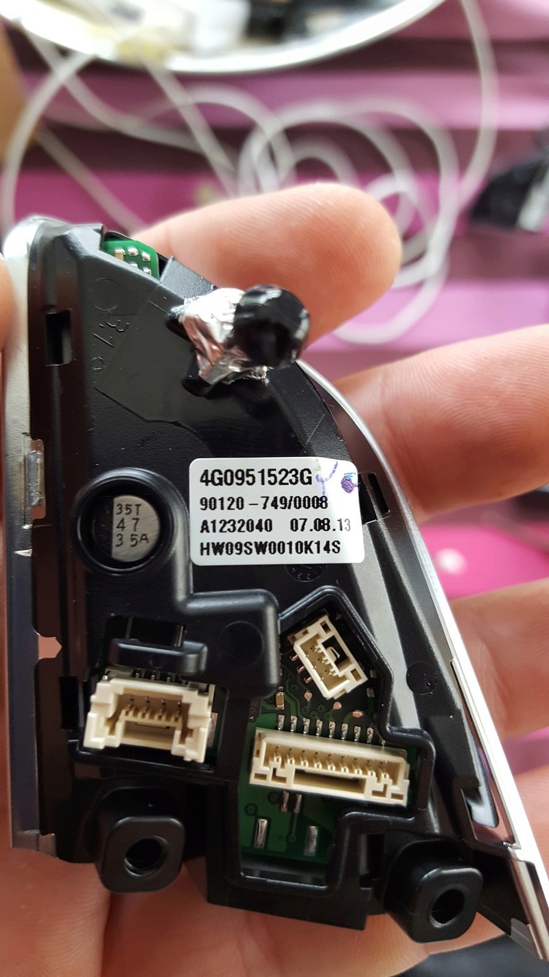

Problèmes , les boutons multifonction ne fonctionne pas, rien y fait !
Je teste alors mon airbag avec les boutons du méplat, ca ne fonctionne pas
Par contre je teste les boutons du volant 4 branche avec l'airbag du méplat, et la ca fonctionne, donc ce n'est pas le faisceau, mais bien les boutons
Malheureusement sur le volant 4 branche les boutons non pas la meme forme, donc impossible de permuter
Je contacte VAG CAR , et ils décide de m'envoyer un autre jeux de bouton en 24h
Rebelote ca ne fonctionne pas ,

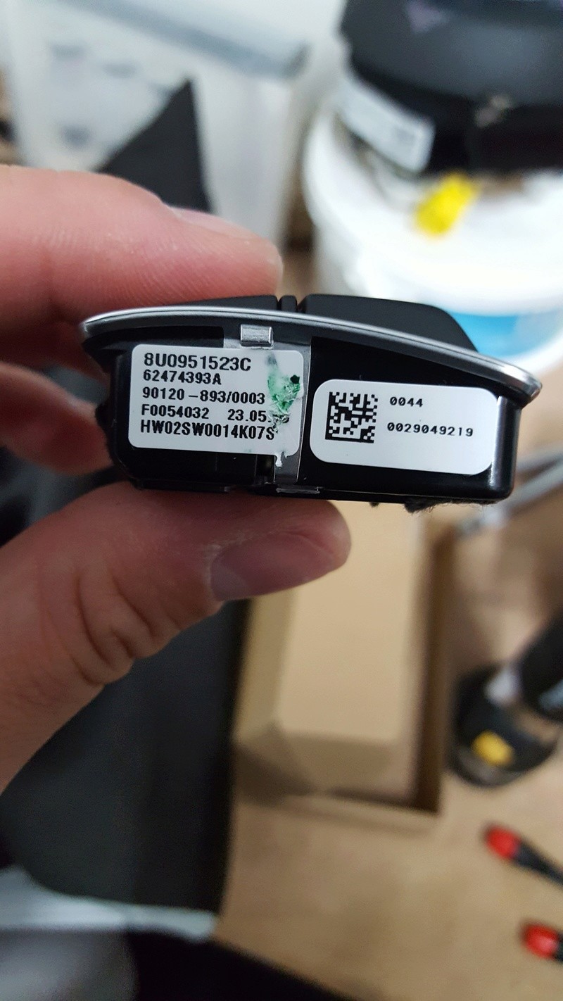

Nous cherchons tous les eux, et on déduis que les boutons ne sont pas compatible, car au vue de la référence ce sont des boutons pour A3 , et le calculateur de la colonne de direction ne les gères pas
Ils me commande des boutons en référence 4G comme les miens mais en version 3 branches , qui eux sont compatible physiquement avec le méplat
La c'est une photo de mes boutons du volant 4 branches
IL m'annonce 2 semaines de délai, une fois les 2 semaine passé , il me renvoi en 24h et me demande de renvoyer les anciens boutons, et bien sur il glisse dans l'enveloppe avec mes boutons 4G , le remboursement de mon envoi :) !!!
Et la génial, je fait le changement je monte le tout !!! Et super ça fonctionne , et c'est beau !!!
On enlève la protection
J'ai eu un défaut airbag me disant résistance trop faible, comme ci c'était un simple détonation, après démontage je me suis aperçu que une fiche d'un détonateur d'airbag était mal enfiché ,
Je remet ça en place, un coup de VAG COM, et le prob est régler
Donc voila alors vraiment je conseille Vag CAR, le mec est super réactif, les prix sont compétitif , il est super dispo etc et trés pro
Mais faite gaffe si vous commandé un volant ebay etc , les boutons A3 ne sont pas compatible, ils nous faut absolument du 4G
